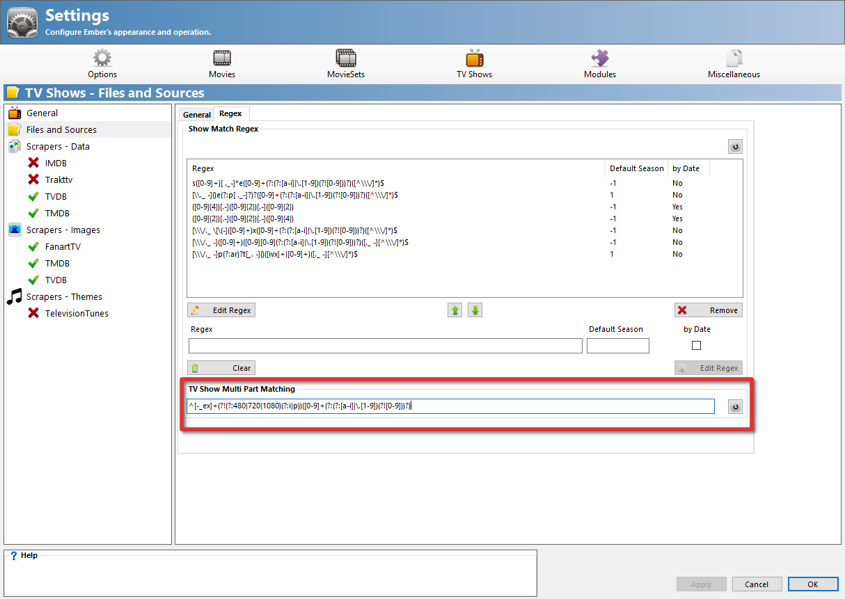

Ja das lässt sich fixen. Einfach folgende Regex bei TV Show Multipart Matching (siehe Screenshot) einstellen:
Einzige Einschränkung: Wenn du in Kodi als Scraper "local info only" eingestellt hast musst du den Dateinamen durch Ember bzw. den Renamer in Ember korrigieren lassen, ansonsten fügt dir Kodi trotzdem die E720 bzw. E1080 als Folge hinzu und nimmt als Info einfach die Infos aus der NFO von der Episode, egal ob die Episodennummer übereinstimmt oder nicht. Alternativ kannst du auch in Kodi über die AdvancedSettings die Multipart Regex entsprechend anpassen.
... übrigens: bei bereits falsch eingelesenen Episoden musst du die NFO löschen und die Episode (inkl. E1080) aus Ember entfernen, ansonsten bleibt die E1080 in der NFO drin. Alternativ kannst du falsche Episoden auch über das Kontextmenü wechseln. Das dauert aber aktuell sehr lange, wenn du TMDb als Scraper aktiviert hast.
