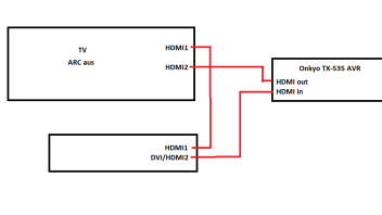

    Mein Aufbau ist da ein wenig anders. Geschuldet der fehlenden HDR Durchschleifmöglichkeit des Receivers.
    HDMI 2 unten vom HTPC wird praktisch nur für Soundmitgeführt.
    Dadurch das ich vom AVR das wieder zum TV führe habe ich eine erfolgreiche Bildschirmerkennung vom HTPC.
    Das ist noch eine Möglichkeit die auf jeden Fall austesten werde.
    Klingt gut. Allerdings habe ich keinen 2. HDMI Ausgang am HTPC nur noch einen DP 1.2 Ausgang. Würde das mit einem DP auf HDMI Adapter funktionieren?

  • Klingt gut. Allerdings habe ich keinen 2. HDMI Ausgang am HTPC nur noch einen DP 1.2 Ausgang. Würde das mit einem DP auf HDMI Adapter funktionieren?
    Sicher das :)

    Wie ist denn der Setup Deiner Geraete ? So einfach PC->AVR->TV kann das ja man wohl nicht sein, weil Du dann ja ohne eingeschalteten AVR ueberhaupt kein Bild vom PC haettest und damit dann ja wohl auch schwierigkeiten haettest irgendwas am PC zu machen. Oder wie startest Du einen Film wenn Du kein Bild hast ?
    Wuerde auf jeden Fall beim probieren erstmal alles rausreissen und dann wieder zusammenzusetzen. Also mit PC->TV alleine starten und gucken das damit alles geht. Und dann PC->AVR->TV und nix ARC oder sonstiges haben.
