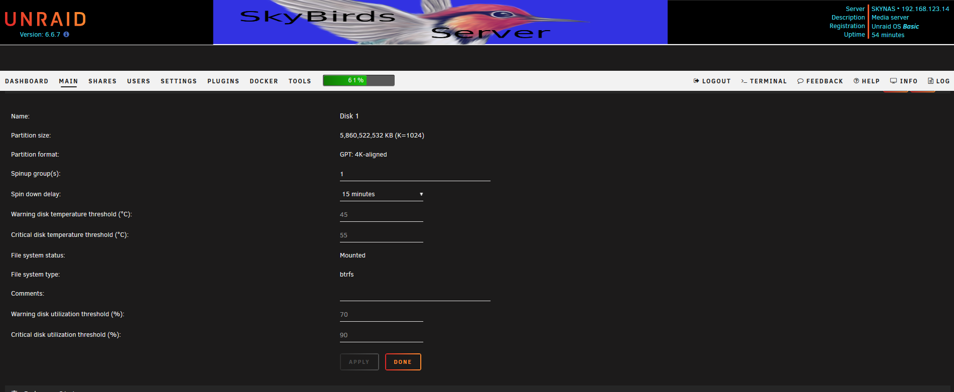

  • Huhu himisk71,
    haben sich vieleicht nur deine Festplatten vom UnRaid schlafen gelegt? (Standardeinstellung 15 Minuten)
    Wenn die erstmal aufwachen dauert es bei mir auch bis zu 30 Sekunden bis der Film losgeht. Zur Verbesserung hat es bei mir geholfen eine Spinup Group zu difinieren, so daß alle Datenfestplatten gleichzeitig aufwachen und die nicht erst nacheinander gemounter werden müssen.
  • Bei mir hat keiner zu schlafen, ich glaub ich Spinne :D
    Nein, die Disks sind bei mir "Never" am Schlafen...
    Kann aber auch ein paar Minuten warten nach Kodistart, keine Änderung.
