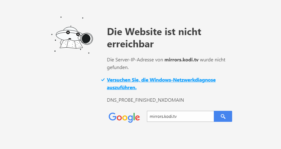

    ich hatte heute mal etwas Zeit um mein Problem ( Kodi nur in Englisch nicht in Deutsch ) aufzugreifen.
    Dabei ist mir aufgefallen das ich auf die mirrors.kodi.tv Seite nicht komme.
    Egal mit welchem Gerät ( PV, Notebook, IOS ) die Seite ist nicht aufrufbar.
    Auch der TV Stick kommt nicht auf die Seite drauf.
    Ebenso kann ich twitch.tv nicht aufrufen ( hab mal im Internet gesucht ob andere einen ähnlichen Fehler haben )
    Wenn ich jedoch Mobilfunk nutze funktioniert es einwandfrei und wenn ich den Tor Browser nutze geht es ebenfalls.
    Habt Ihr so was schonmal in Verbindung mit einem Telekom VDSL Anschluss gehört ?
    Der Edel Techniker der Telekom sagt mir das es das nicht geben kann ( WIR sperren keine Seiten in D ), ist aber sprachlos das er selber nicht auf mirrors.kodi.tv kommt ... und legt dann einfach auf
    AVM ( ich nutze die 7490 ) sagt das es definitiv an der Telekom liegen muss.
    Ich habe die Telekom auch in Verdacht, da ich weiss, daß ich früher keine Probleme mit der Einrichtung des Sticks hatte und auch andere Repo´s installieren konnte. Jetzt geht das leider nicht mehr.
    Und es scheint daran zu liegen das ich die Internetseiten nicht aufrufen kann.

  • Das Problem ist das mirrors.kodi.tv auf verschiedene Seiten zeigt wo je nach Load gewechselt wird.
    Kann sein das du einen Mirror erwischt hast der gerade offline ist. Da der Router den DNS cached (und dein Pc auch) wird auch keine neue Anfrage gestellt.
    Im Bereich Internezugangsdaten gibt es den Bereich DNS, trag da mal 8.8.8.8 und 8.8.4.4 ein als alternativen DNS und starte den Router neu.
    Falls es dann noch ein Windows PC ist cmd ausführen (als Administrator) undipconfig /flushdns.
  • Ich habe jetzt mal die Fritz Box resettet, den Fire TV Stick neu aufgesetzt und ..... auf einmal geht es.
    Entweder hat sich mein Aufregen bei der Telekom bezahlt gemacht, oder aber ( was ich befürchte ) meine Fritz.Box hat beim Update einen mitbekommen.
  • Oder der DNS hat sein Update ... Aber gut das Du den beschriebenen Weg nicht gehst sondern reinpfuscht.
