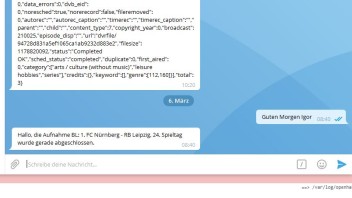

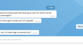

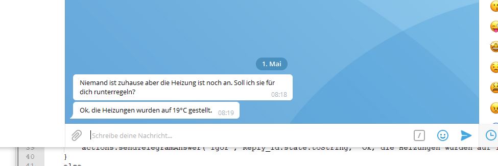

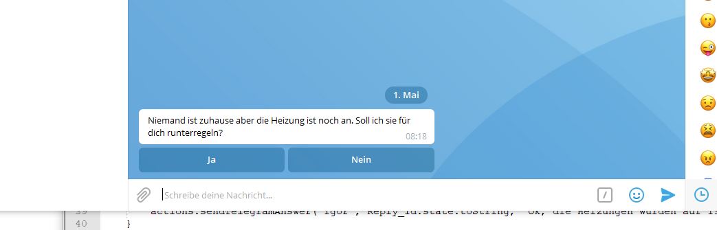

    hier mal ein screenshot vom neuen telegram binding. hab mal eine dummyrule getestet.
    könntest du davon wohl deinen Code Mal Posten wie das ganze aussehen muss ?

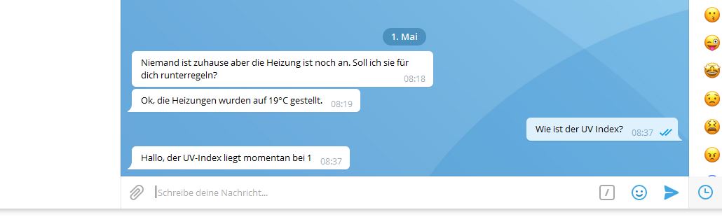

    Das mit der Heizungssteuerung finde ich auch sehr interessant

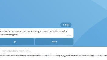

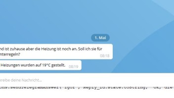

  • könntest du davon wohl deinen Code Mal Posten wie das ganze aussehen muss ?
    du brauchst das telegram binding und diese beiden channels davon in deiner items datei(muss natürlich auf deine werte angepasst werden)
    String  Telegram_Last_ReplyID  ""  { channel="telegram:telegramBot:bot:replyId" }
    String  Telegram_Last_Text  ""  { channel="telegram:telegramBot:bot:lastMessageText" }
    dann noch
    1. eine rule die bei einem bestimmten event triggert und dir deine auswahlbuttons per telegramm sendet....du kannst beliebig viele buttons senden:
    rule "abends licht aus"
    when
        Time cron "0 0 0 * * ?"
    then
    telegramAction.sendTelegramQuery("Es ist Mitternacht und im Wohnzimmer ist noch Licht an. Soll ich es für dich ausschalten?", "Mitternacht_Wohnzimmerlicht", "Ja bitte", "In 15 Minuten")
    end
    ....und 2. eine rule die deine buttonauswahl auswertet
    in der ersten rule zeile 5 ist Mitternacht_Wohnzimmerlicht deine erstellte reply id, kannst du natürlich beliebig anpassen. dahinter folgen kommagetrennt deine gewünschten antwortbuttons.
    die zweite rule triggert bei einer änderung deiner bestimmten reply id....hier im beispiel in zeile 3 siehst du aus der ersten rule wieder die Mitternacht_Wohnzimmerlicht
    in zeile 5-8 und 9-14 wird dann ein zu deinen buttons passender befehl ausgeführt.
    reply ids kannst du beliebig viele erstellen. du brauchst immer 2 rules...eine triggerrule die buttons sendet und einen reply id wert, die zweite die auf einen bestimmten reply id wert reagiert und auswertet.

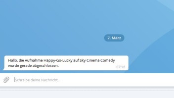

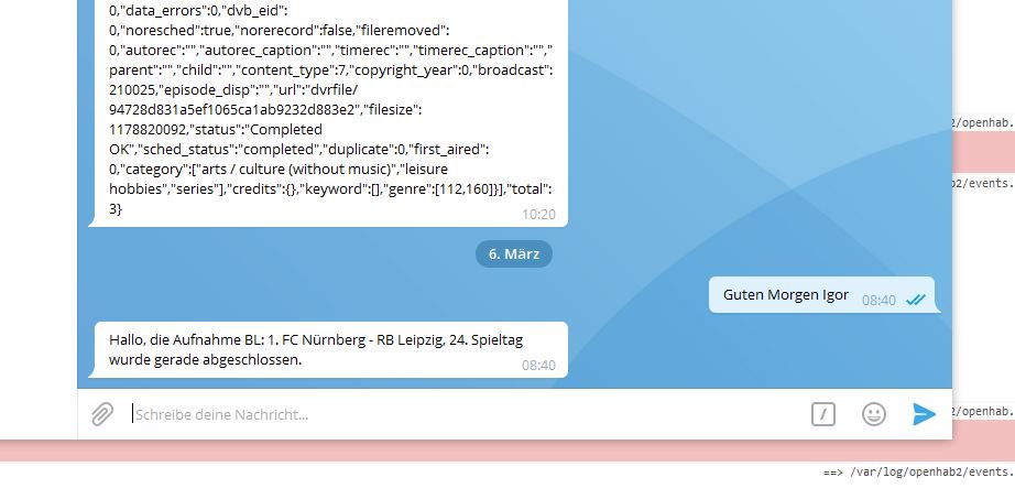

  • So ganz rund läuft die Sache nicht.

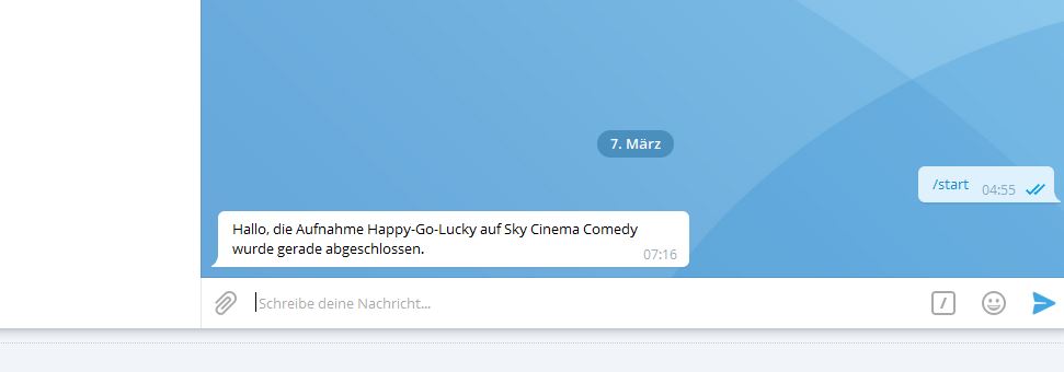

    manchmal kriege ich keine Benachrichtigung und relativ häufig steht in der Benachrichtigung die vorletzte Aufnahme drin.
    Ich muß wohl die rule ein wenig bremsen. Also irgendwo ein Thread::sleep(60000) einbauen? Damit TVH_Letzte_Aufnahme_Name und TVH_Letzte_Aufnahme_Kanal auf jedenfall aktuell sind.
    Nur wo ?
  • das hatte hier jemand schonmal auch gehabt. die verzögerung muss vor "sendTelegram". ich würde aber einen timer anstatt eines threadsleep einsetzen...bspw
  • Obwohl ich den Timer auf 2 Minuten gesetzt habe, gibt es wieder die Benachrichtigung für die vorletzte Aufnahme. Dann probiere ich noch einmal 3 Minuten.
    Ich könnte doch aber auch den Trigger ändern?? Item TVH_Letzte_Aufnahme_Name changed
    ich hoffe die Klammern stimmen?

  • Dadurch werden sich die zugewiesenen Werte ja kaum ändern
    der name der sendung wird in dem fall mittels http binding in openhab nur alle 60sek aktualisiert, daher die notwendige wartezeit.
    patrik hat lediglich einen logikfehler in seiner rule. die werte werden da am anfang bestimmt, dürfen jedoch erst nach dem timer bestimmt werden.

  • Den Timer auf drei Minuten zu setzen hilft nichts.
    @horschte: Muß die Rule nicht etwas warten, bis die var String gefüllt werden? Jetzt wartet sie ja nur mit den Versand?
    ja natürlich....das folgende muss in den timer, nicht an den anfang der rule.
    var String aufnahmename = TVH_Letzte_Aufnahme_Name.state.toString
    var String kanal = TVH_Letzte_Aufnahme_Kanal.state.toString
    der timer in deiner rule ist ausserdem falsch. das muss so aufgebaut sein...
    createTimer(now.plusMinutes(1), [|
    weiterhin halte ich deinen trigger Item TVH_Letzte_Aufnahme_Name changed nicht für nutzbar. das hast du ja plötzlich so abgeändert.
    so wird die rule nämlich auch laufen wenn du das system startest ( TVH_Letzte_Aufnahme_Name = NULL. bei der ersten tvh abfrage ändert sich schon der name von null auf den korrekten namen,
    also nimm wie oben schonmal empfohlen TVH_Aufnahme als auslöser,
    das könnte dann bspw so aussehen:
    when
        Item TVH_Aufnahme changed from ON to OFF
    then
    damit stellst du sicher, dass beim systemstart oder neuladen der items nichts ausgelöst wird...ein NULL wert wird damit ja ausgeschlossen.
  • Das der TVH_Letzte_Aufnahme_Name als trigger nicht geeignet ist, habe ich auch schon bemerkt. Wenn ich die neueste Aufnahme nämlich lösche, rücken die anderen nach und der erste Name in der Liste ändert sich und ich bekomme eine Benachrichtigung.
    Probiere die neue Rule heute abend aus.
    genau deshalb. die o.g. lösung sollte funktionieren. mir würde kein szenario einfallen, an dem es zu einem falschen start der rule kommen würde.
