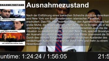

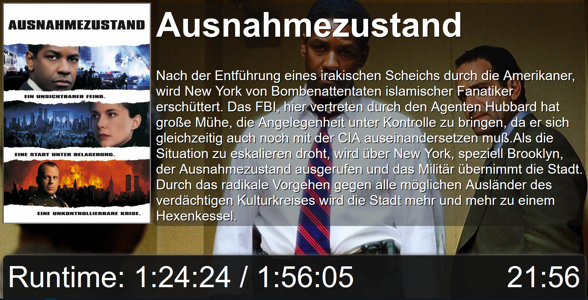

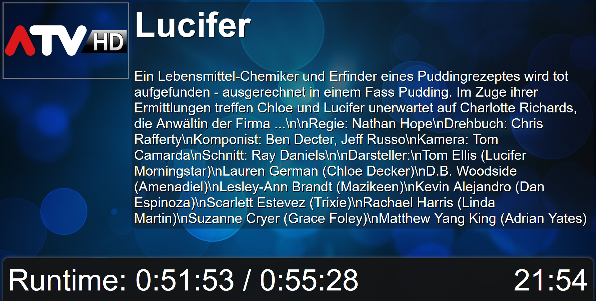

    Ich habe ungefähr vor einem Jahr begonnen dieses webif https://forum.kodi.tv/showthread.php?tid=225137 (glaublich inzwischen down) zu verändern, um es unter Libreelec 8.irgendwas (Kodi 17.6) entsprechend meinen Vorstellungen zu benutzen. Sinn des ganzen war, ein altes Tablet neben den TV als second screen zu stellen, das schön den Status und Videoinformationen darstellt. Ich habe eigentlich keine Ahnung von Ajax, JS oder ähnlichem und habe mich einfach schrittweise vorangearbeitet, bis das Ergebnis gepasst hat (vor allem PVR und Screensaver und Temperatur). Das hat unter LE (auch für PVR) gut funktioniert, screenshots:
    [xattach=33610]Movie Libreelec[/xattach]
    [xattach=33611]PVR Libreelec[/xattach]

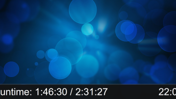

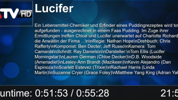

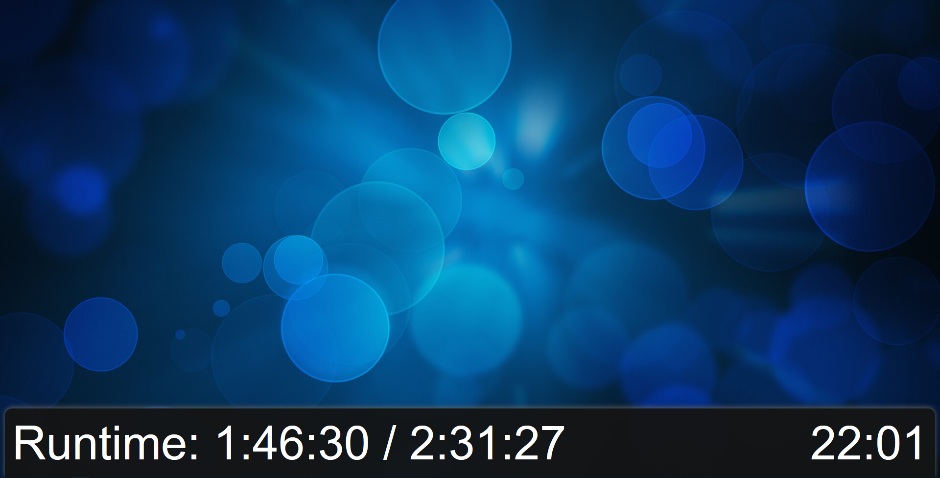

    Ich bin jetzt mal testweise auf Coreelec 901 umgestiegen und wollte auf das umgebastelte addon benutzen. Es funktioniert auch alles, bis auf PVR. Das sieht so aus:
    [xattach=33612]PVR-CE[/xattach]
