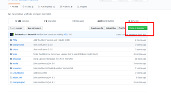

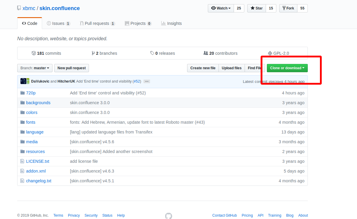

Da wurde es gemerged. Wird also beim nächsten Skin Update von Confluence mit dabei sein. Wenn du nicht warten kannst oder nicht warten möchtest, dann einfach hier:
https://github.com/xbmc/skin.confluence
Auf den Download-button:

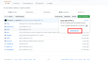

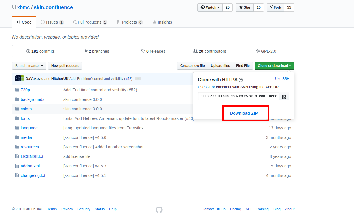

Und dann auf "Download ZIP":
klicken und den Skin als Zip installieren. Ggf. deinstallierst du den vorher installierten Confluence noch.
