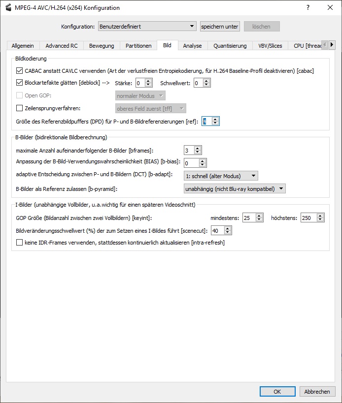

  • Grundsätzlich geht h264 interlaced Material mit dem Stick, aber leider nicht jedes.
    Alle Profile mit reFrame=3 lassen Kodi abstürzen, musste diese konvertieren.

    Bei Mediainfo kann ich sehen dass bei den Filmen die nicht laufen der Cabac reFrame Wert auf 3 steht.
    Aber in dem Handbrake Dekoder kann ich diesen Wert nicht einstellen. Oder wie macht man das? Oder geht das nur mit dem auch von dir empfohlenen Avidemux?

  • In Avidemux kannst ein Profil mit den gewünsten Einstellungen erstellen, reFrame ist im Screenshot blau markiert

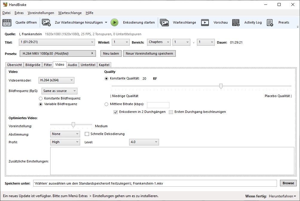

    In handbrake hat es mit dne Einstellungen auch funktioniert:
    Bei den einzelnen Parametern enfach ein wenig selbst testen, kommt auch darauf an, ob du die Files (ohne sichtbare Verschlechterungen) auch noch verkleinern willst.
  • Also erstmal vielen Dank für die Infos und Screenshots.
    Ich habs mal probiert mit Handbrake zu konvertieren.
    Aber habe dann nach 30 Minuten abgebrochen.
    Es dauert einfach viel zu lange.
