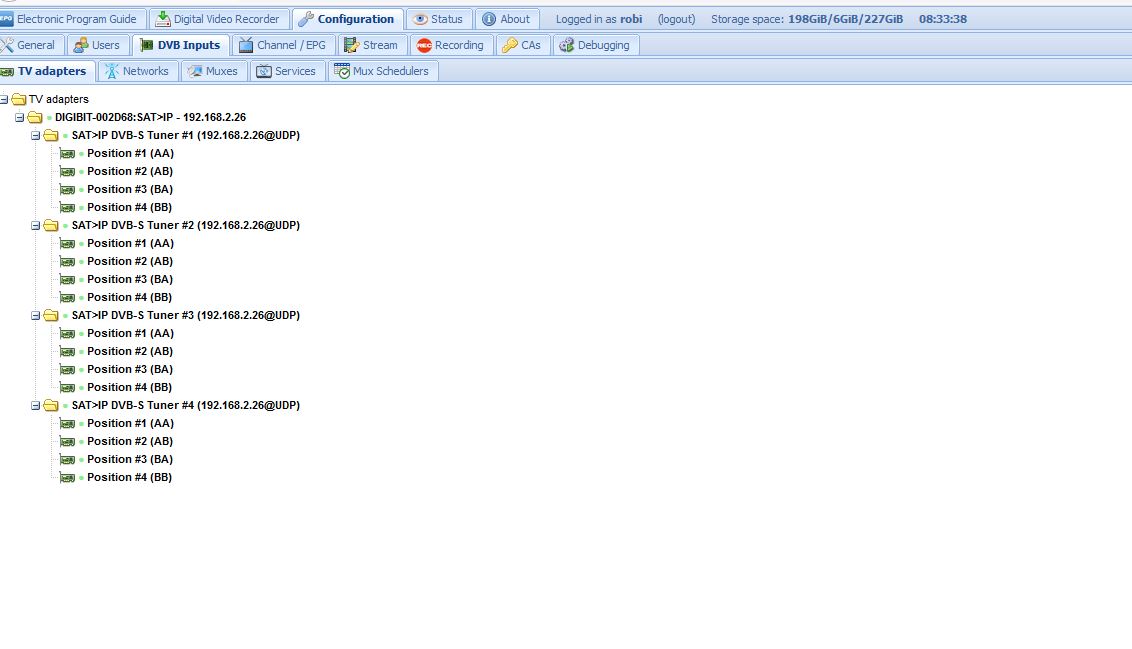

  • theoretisch werden die tuner einfach so in tvh angezeigt, es muss kein sendersuchlauf auf dem digibit gemacht werden und natürlich braucht auch keine m3u liste in tvh genutzt werden.
    es muss auch keine SAT>IP Server Suche gemacht werden....die Tuner erscheinen von allein.
    bei dir wird wohl das problem unraid sein.
  • ich vermute du nutzt die docker variante ?
    stell das netzwerk des tvh dockers auf "bridged" , sonst kommt nix vom broadcast durch, und tvh "sieht" nix :)

  • Mir ging es unter Unraid genauso. Habe im TVH Docker den Digibit ums verrecken nicht angezeigt bekommen. Bei mir war tatsächlich der Emby Docker das Problem. Bzw. das automatische Port-Mapping von Emby, was blöderweise den selben Port nutzt wie TVH bei SatIP. Das habe ich bei Emby unter "Erweitert" abgestellt, ganz unten das Häkchen. Danach die Docker mal neu gestartet. Und was soll ich sagen, alle Tuner da. TVH habe ich unter Unraid auf "Host" laufen. Vielleicht hilft dir das. Habe wie gesagt auch sehr lange an diesem Problem herum gedoktort. Ich nutze die alternative Firmware für den Digibit, aber die original Firmware sollte genauso gut funktionieren.
  • Es MUSS bridged sein wenn Sat>IP Verwendung finden soll. Andernfalls siehst Du den Digibit erst gar nicht.
    Bei mir läuft die Konfig auch im Docker.
    Natürlich HOST!! Da habe ich gestern Blech geredet! Verwechsele das immer mit VirtualBox.. Da heißt das nämlich "Netzwerkbrücke"
    Keine Ahnung, warum man das bei Docker genau anders herum nennt...!
    Also, stelle HOST ein, dann wird's klappen.
    Steht ja auch extra in der Beschreibung:
    Host vs. Bridge
    If you use IPTV, SAT>IP or HDHomeRun, you need to create the container with --net=host and remove the -p flags. This is because of a limitation in docker and multicast.
    https://hub.docker.com/r/linuxserver/tvheadend/
