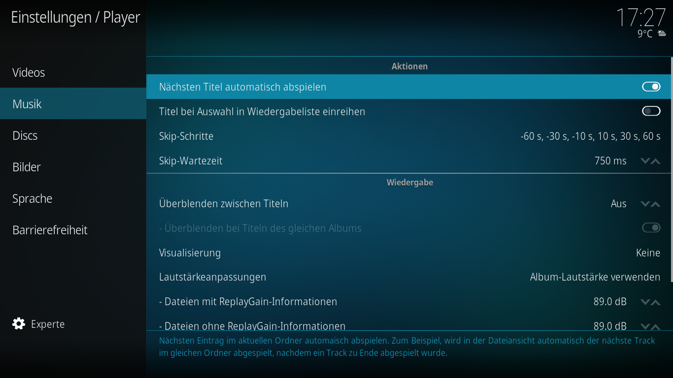

  • meine Gedanken.....
    - den Schalter umgelegt?:
    warum streamst du über das Tablet?
    kannst du nicht direkt über einen Musikserver des NAS direkt auf den AVR streamen?
    dann dient das Tablet mit Hilfe einer App nur als Fernbedienung, das funktioniert idR besser.
    genau so kann man einen Player für Kodi an den AVR anschließen und auf dem Tablet Kore oder Yatse als Fernbedienung nutzen, das läuft auch besser.
  • Danke Dir für die Antwort !
    Ja, der Schalter war umgelegt. Wenn ich ein Lied via Kodi auf meinen AVR gestreamt habe ist dies durchgelaufen und das nächste
    Lied kam audioseitig wieder über das Tablet.
    Ich streame über das Tablet weil es einfach praktischer ist als dies über die Fernbedienung des AVR zu tun. Im Anschluß muss dann
    noch das TV an sein da man über das knappe Display des Onkyo nicht viel sieht ;)
