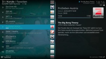

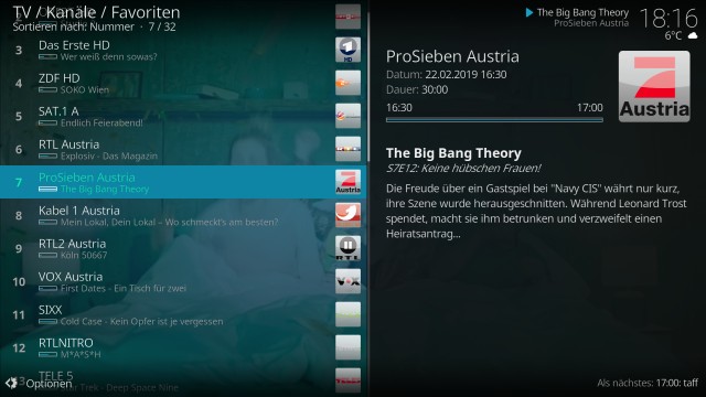

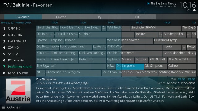

    Habe mit Kodi 18.0 (LibreELEC 9.0.0) in Verbindung mit dem aktuellen Mediaportal-Addon manchmal das Problem,
    dass im "Live TV channels window" [H] nicht die aktuelle Sendung sondern die vorhergehende Sendung angezeigt wird
    aber im grossen "Live TV EPG/TV guide" [E] die Markierung auf den richtigen aktuellen Eintrag zeigt.
    Im Channels-Window steht dann für die aktuelle Sendung z.B. "Filmname XY - Von 20:15-21:00" aber die Ist-Zeit steht auf "21:20".

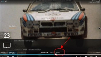

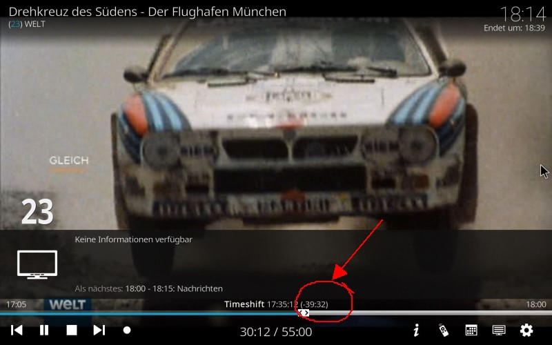

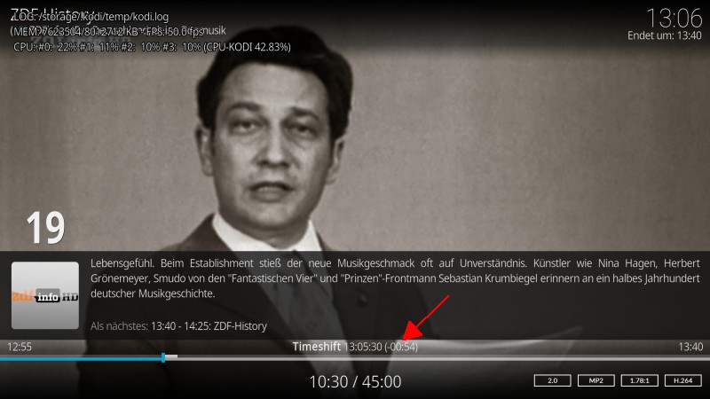

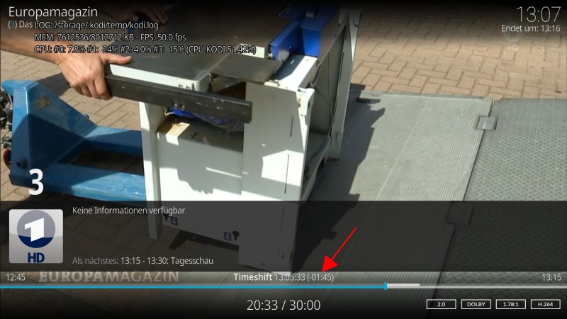

    - Erster Kanalwechsel, Timeshift wird schon mit -00:54 angezeigt (siehe 1.jpg); wieder ca. 1min laufen gelassen.
    - Zweiter Kanalwechsel, Timeshift wird mit -01:45 angezeigt (siehe 2.jpg).
    - Alles gestoppt und Log-Files eingesammelt (anbei).
    Schaut man nun länger TV und macht hin und wieder einen Kanalwechsel summiert sich der Timeshift immer weiter hoch.
    Hatte schon Anzeigen von über 3 Stunden,
    womit sich dann in der Folge die Mini-EPG Info des aktuellen Kanals auf eine längst vergangene Sendung bezieht.
