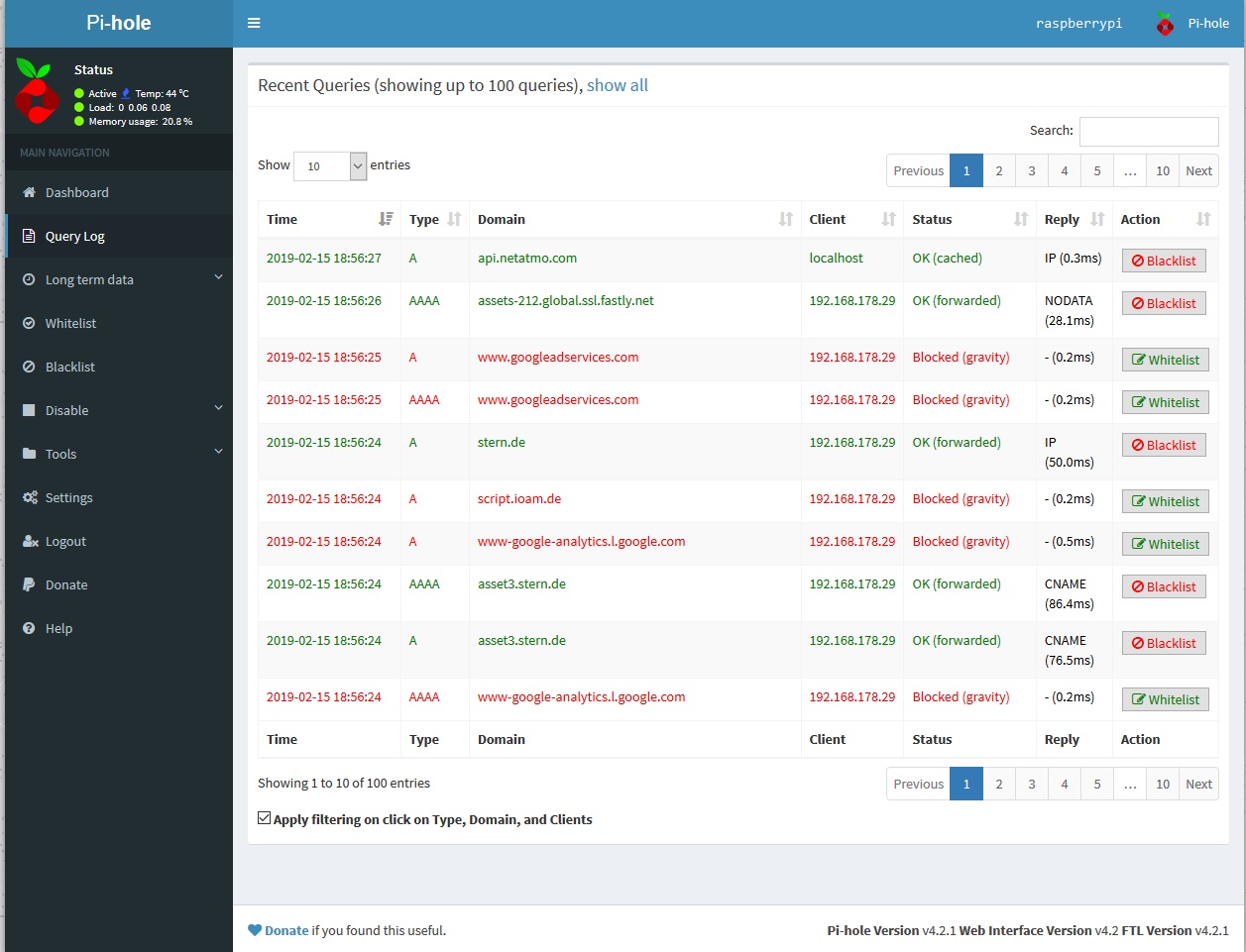

    ich habe gestern Abend mal zum Testen pi hole installiert, allerdings funktioniert das nicht so ganz wie gedacht.
    Also wenn ich mir das Log anschaue, scheint der Traffic über pi hole zu laufen. Die IP xxx.29 ist mein PC im Wohnzimmer. Allerdings wurde dennoch alles an Werbung angezeigt und Webseiten die in der Blockliste sind, werden immer noch komplett angezeigt. Habe testweise mal klarstein.de eingetragen, ich kann aber von allen Geräten die Webseite aufrufen. Daher denke ich mal, liegt da noch irgendwas im argen.

    Jetzt sollte ja eigentlich als DNS ausschließlich pi hole von der Fritzbox genutzt werden, dennoch steht unter Internet -> Onlinemonitor der Fritzbox immer noch ein anderer DNS Server (der Standart-DNS Server der Telekom) für Standartanfragen, was erklären könnte dass klarstein.de nicht geblockt wird.
