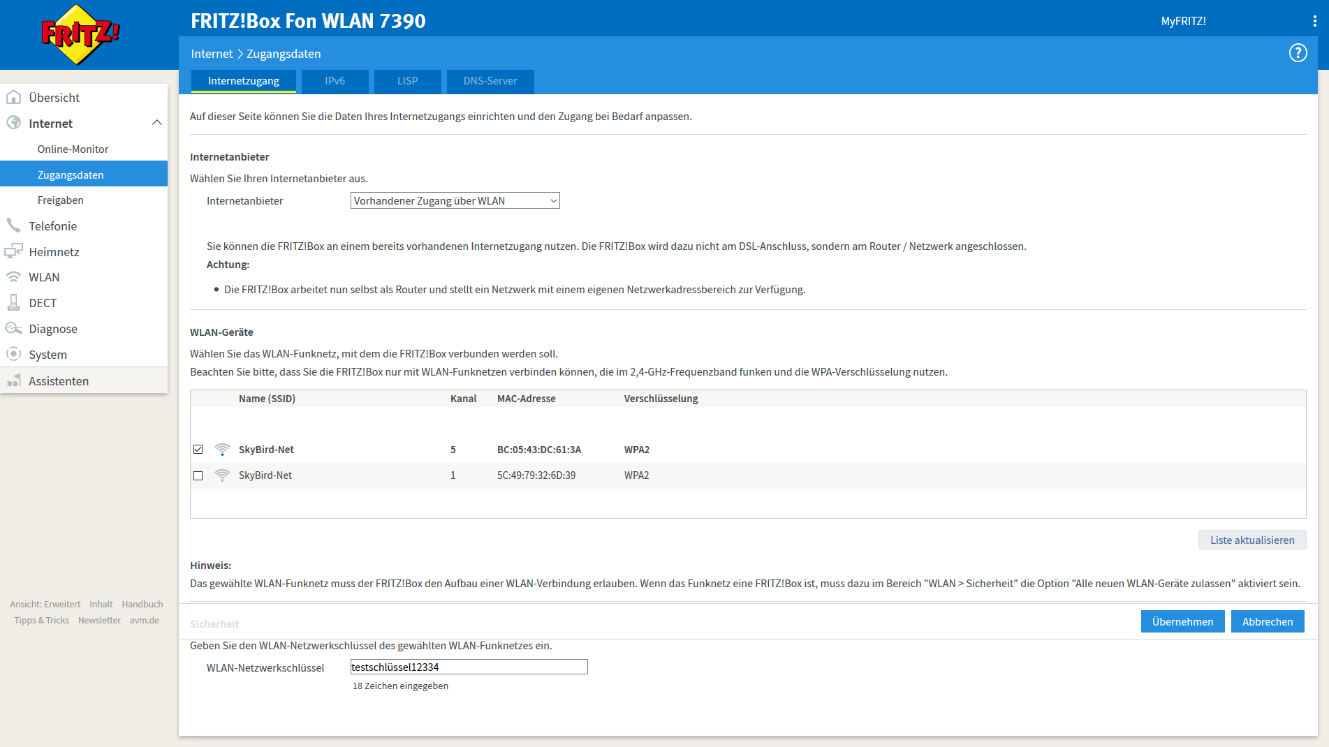

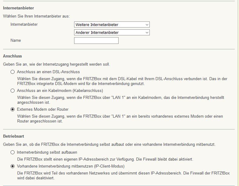

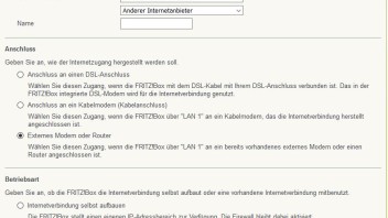

  • Wenn du diese Einstellungen fährst macht diese FB aber ein eigenes Netz mit eigenem DHCP.
    Ich hab eine alte 7360 so konfiguriert:

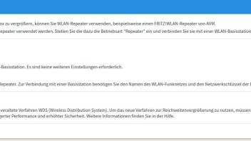

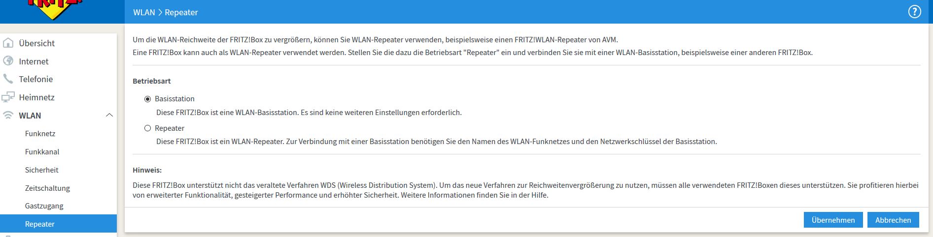

    Wenn die als Repeater laufen soll dann meiner Meinung nach so:
    Natürlich der Haken bei Repeater :rolleyes:
