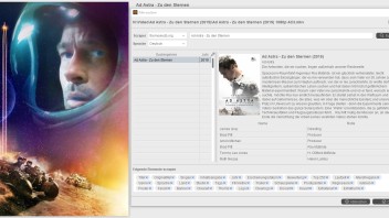

    Bin aber momerntan mit TMM sehr unzufrieden. Die Covers, welche runtergeladen werden, sind eher schecdht wie recht. Siehe nachfolgendes Beispiel. Es wir das kleine Bild vorgeschlagen, was auch richtig wäre, aber es wir immer das große Bild heruntergeladen, egal welche Einstellung gewähld wird. Was kann man tun um die Ergebnisse zu verbessern? Danke vorab.
