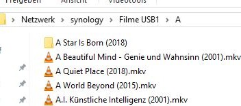

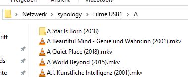

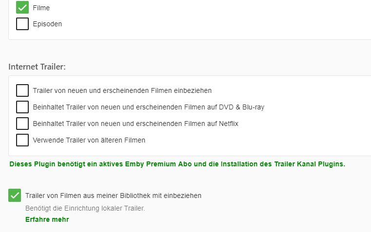

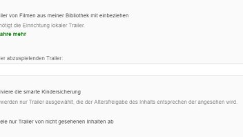

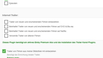

    Ich würde gerne meine lokal gespeicherten Trailer nutzen. Also habe ich die Einstellungen für die Trailer so eingestellt wie auf den 2 Bildern zu sehen (Anhang).
    Die Ordnerstruktur war bis dato wie folgt:
    Festplatte NAS
    Unterordner mit Register A-Z
    Filmdateien
    Beispiel NAS-Filme/A/Film 1, Film 2 usw.

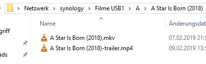

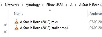

    Wenn ich ein Trailer beiliegend habe sieht es wie folgt aus:
    Festplatte NAS
    Unterordner Filmname
    Filmdatei und Filmdatei-trailer
    Beispiel NAS-Filme/A/Film 1/Film 1.mkv und Film 1-trailer.mkv

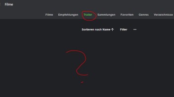

    Trotzdem findet Emby in der Bibliothek im Reiter Trailer keine Dateien.
    Es werden auch keine Trailer abgespielt im Kinomodus.
    Was übersehe ich da?

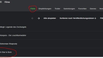

    liegt es vielleicht daran das ich die Struktur nicht einheitlich habe? Denn ich habe nur bei Filme mit Trailer einen separaten Filmordner erstellt. alle anderen Filme sind ohne Ordner...
    (Bild Anhang)
  • hmmm. keiner ne Idee?
    Habe mittlerweile die Ordnerstruktur komplett umgestellt, so das jeder Film im eigenen Ordner liegt, Trailer mit drin mit dem selben Namen und -trailer dahinter.
    Sogar die Bibliothek gelöscht und komplett neu eingerichtet....
    Die Trailer sind in der Rubrik "Trailer" nicht zu sehen, allerdings in der Filminfo werden diese abgespielt wenn lokal vorhanden, alle anderen halt aus dem Netz abgespielt.
    Cinema Modus spielt keine Trailer....
    weiß leider nicht weiter
  • Das klappt 1a.
    Haken setzen bei:
    "Trailer von Filmen aus meiner Bibliothek mit einbeziehen. Benötigt die Einrichtung lokaler Trailer."
    Edit
    Der Reiter "Trailer" bleibt leer bei lokalen Trailern. Das hat damit nichts zu tun.
    Die Trailer sind dann für die Filme im Info Dialog quasi abrufbar. Und der Cinema Mode nutzt diese Infos.
