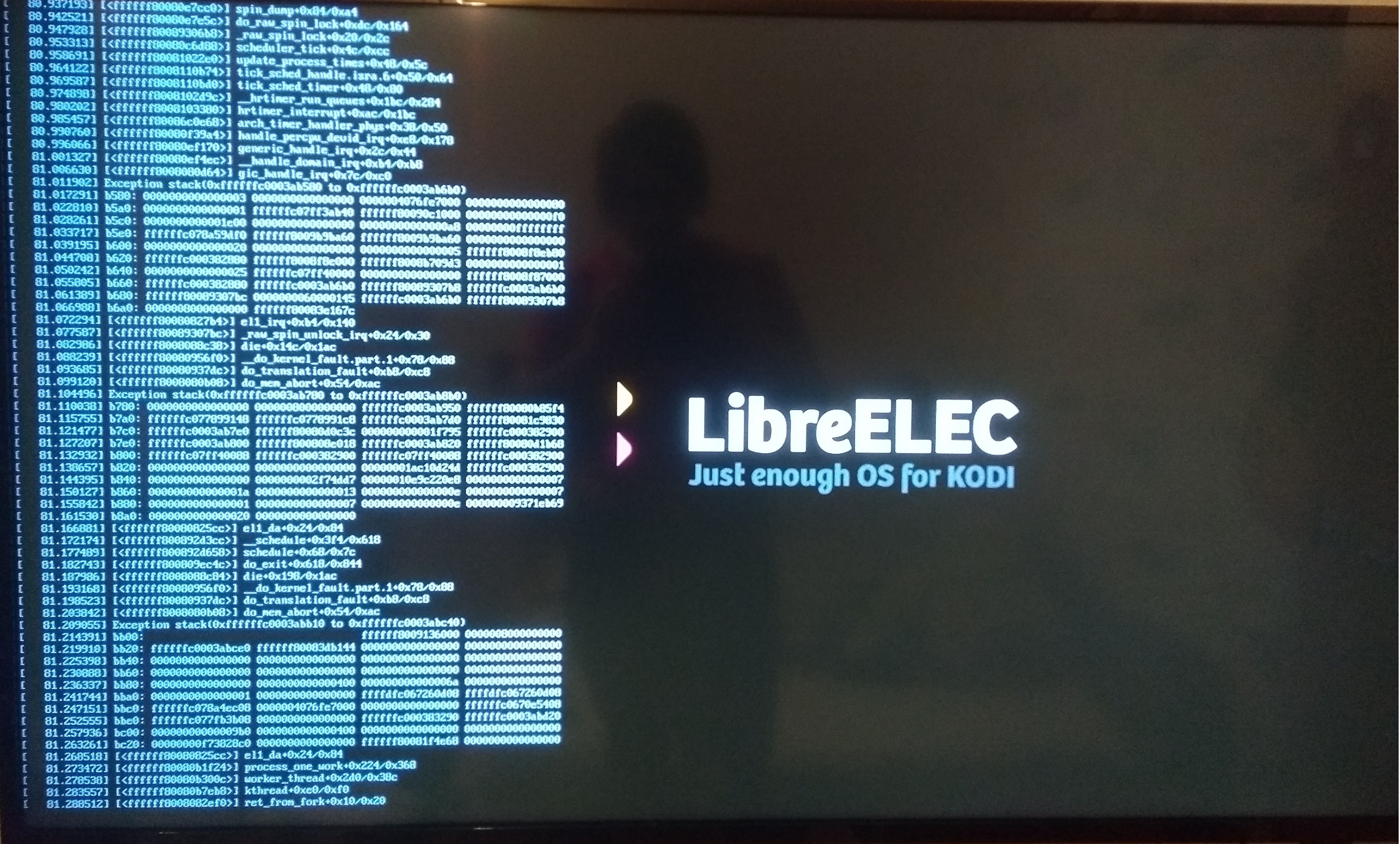

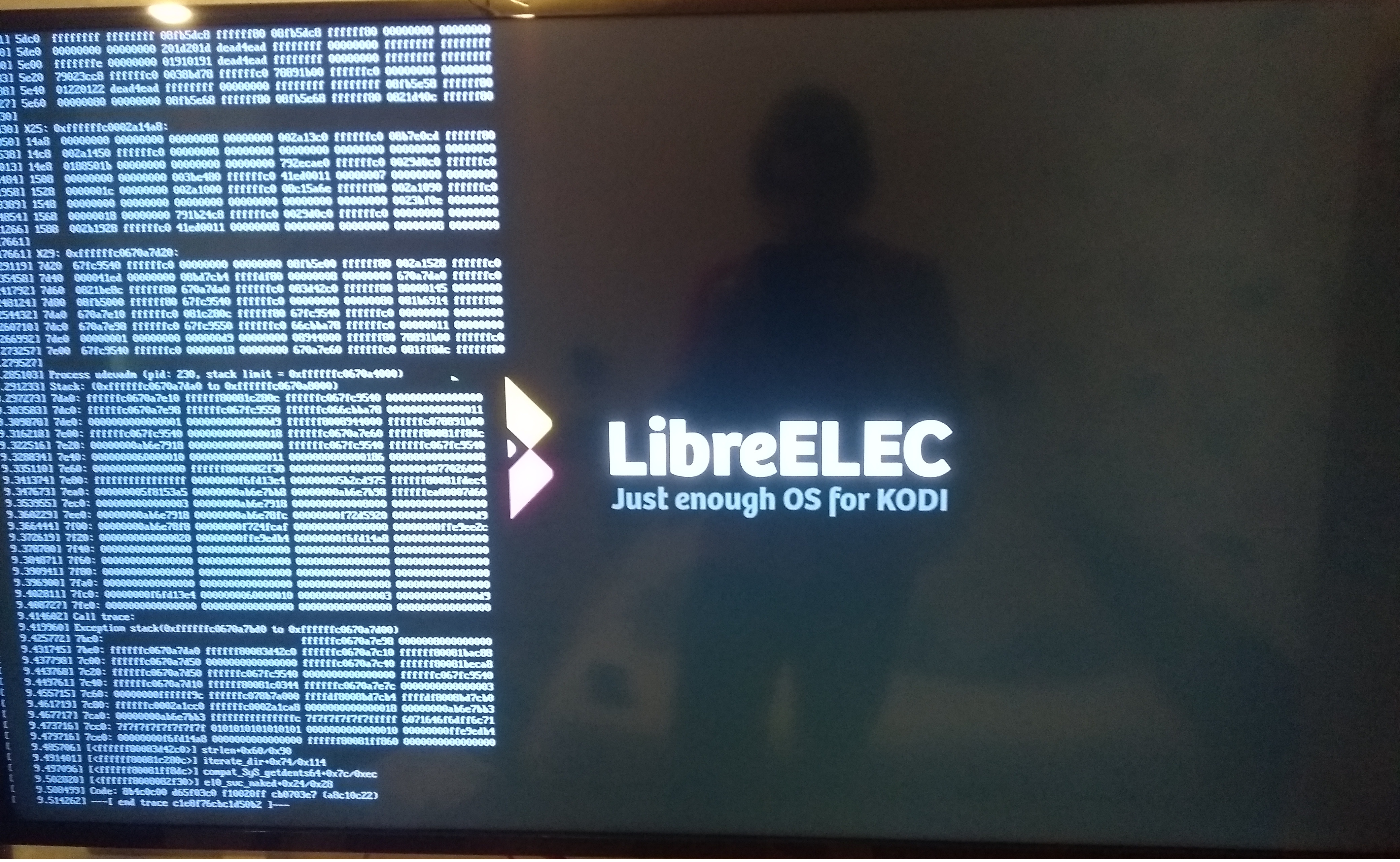

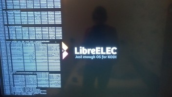

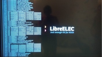

Hallo, ich habe heute einen Rock64 mit 2GB Speicher bekommen. Leider scheitere ich daran LibrELEC zum laufen zu bekommen. Habe mitlerweile schon 3 verschiedene SD Karten sowie verschiedene Images getestet. Ab und an bekomme ich mal die Kodi Oberfläche zu sehen, doch meistens häng der Rechner bei diesem Bildschirm.
Hat der Rock64 einen Defekt oder sind die LibreELEC Images defekt?

Habe das Image "LibreELEC-RK3328.arm-8.90.013-rock64.img" verwendet und es mit dem libreelec tool auf die SDKarte gespielt. Das Kuriose, selten aber auch ganz selten startet libreelec aber meistens bleibe ich bei so einem Bildschrim hängen.

edit: gerade ebend mit LibreELEC-RK3328.arm-8.90.011-rock64.img getestet und wieder genau der selbe spaß. Habe es jetzt auch mal mit win32diskimager ausprobiert.
edit2: habe gestern Ubuntu und armbian ausprobiert. Beide haben das selbe Problem. Sobald er einen Linux Kernel startet gibt es wohl Probleme.

@DaVu, ich danke dir für die Info. Ich habe wie gesagt nichts dran gehabt. Nachdem Android ohne Probleme lief und jedes mal gestartet ist, lag der Verdacht einfach nahe, dass es wohl am Linux System liegt. Wie gesagt, kein einziges Linux System hat gebootet und das egal von welcher Karte. Habe eine Jujitsu, Samsung und Transcend Karte getestet und bei jeder Karte war das selbe Problem der Fall.
Falls LibreElec mal lief, dann auch nicht lange, da es nach einer gewissen Zeit abgestürzt ist.
Habe auch gelesen, dass wenn man Pin21 und 20 beim bootvorgang überbrückt, dass es dann laufen soll und siehe da, LibrElec hat da sofort gestartet, hing dann aber mal mitten im System. Glaube, mein Board war da defekt. -
