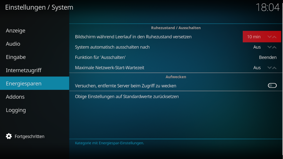

    Energieoptionen habe ich unter System auf AUS gestellt.

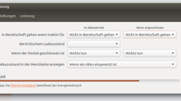

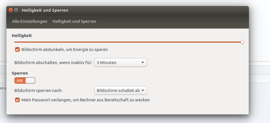

  • Für mich klingt das alles sehr nach Energiesparoptionen, die im Betriebssystem eingestelllt werden müssen. Sowas wie "Schalte Bischirm ab nach 10 Minuten".
    Wenn ich das auf "Nie" setze, dann schaltet sich auch kein Bildschirm ab.
    Weiter gibt es bei Laptops auch noch das hier:
    Da kann ich Einstellen, dass das Gerät auch im Steckerbetrieb in Bereitschaft gehen soll, was ich natürlich komplett ausgeschaltet habe.

  • Energieoptionen habe ich unter System auf AUS gestellt.
    Das sagtest du ja weiter oben schon. Heißt das also, das dieses Setting für dich keine Wirkung hat solange Musik abgespielt wird? Denn wie du sagst, hast du dieses Setting ja schon auf "off"/"aus" gestellt und dann sollte Kodi auch bei "inaktivität" das Display nicht mehr ausschalten.
    Hast du aber bei diesem Setting einen Wert eingestellt und du spielst Musik ab, muss man in dem Fall den Fehler vielleicht an anderer Stelle suchen. Offensichtlich gilt das Abspielen von Musik für Kodi als "nichts tun". Du könntest eine Visualisierung einschalten, die dann gezeigt wird oder auch das abspielen der Musik in den Fullscreen bringen oder ggf. einen anderen Bildschirmschoner installieren.
