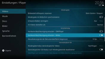

    Bereits seit der ersten LibreELEC Leia BETA ist mir aufgefallen, dass man ja nach Bedarf, die Hardware-Beschleunigung OMX bzw. MMAL deaktivieren muss. Ich habe jetzt noch auf die FINAL gewartet, weil ich gehofft habe, dass es ein Bug ist. Offensichtlich nicht.
    Folgendes Problem: Wenn man über Tvheadend Fernsehen schauen möchte, sollte man OMX aktivieren und MMAL deaktivieren, da sonst das Bild stockt und asynchron läuft - der Tvheadend Server auf einem Debian-Server mit 4x DVB-S2 ausgelagert, nicht auf dem LibreELEC-System. Wenn man Amazon Prime Video über Amazon VOD schauen möchte, sollte man OMX deaktivieren und MMAL aktivieren, da sonst das Bild nur grün ist.
    Das Problem besteht bei einem RPi 2 und RPi 3 mit MPEG-2 + VC-1 Lizenz und LibreELEC 9.0 FINAL.

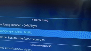

  • Nachtrag: Mit aktiviertem OMX kann man im Live TV nur noch einmal umschalten / zappen - beim Senderwechsel muss er Zwischenpuffern und ein Senderwechsel mit CH+ / CH- oder PVROSDChannels ist nicht mehr möglich. Kodi denkt, dass es nicht mehr im LiveTV sondern im Videoplayer ist - ähnlich Timeshift.
    Lösung: OMX deaktivieren, MMAL aktivieren
