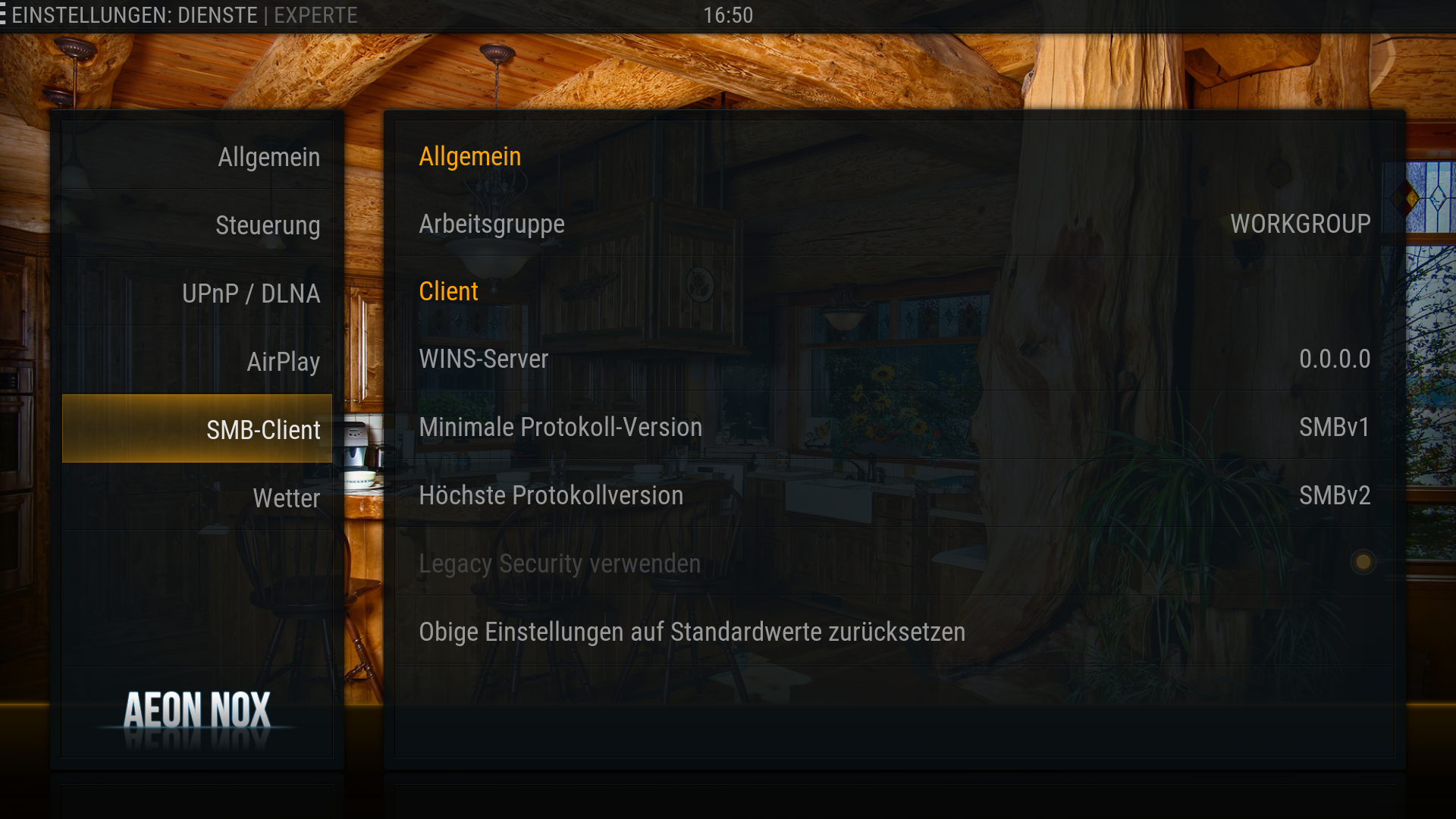

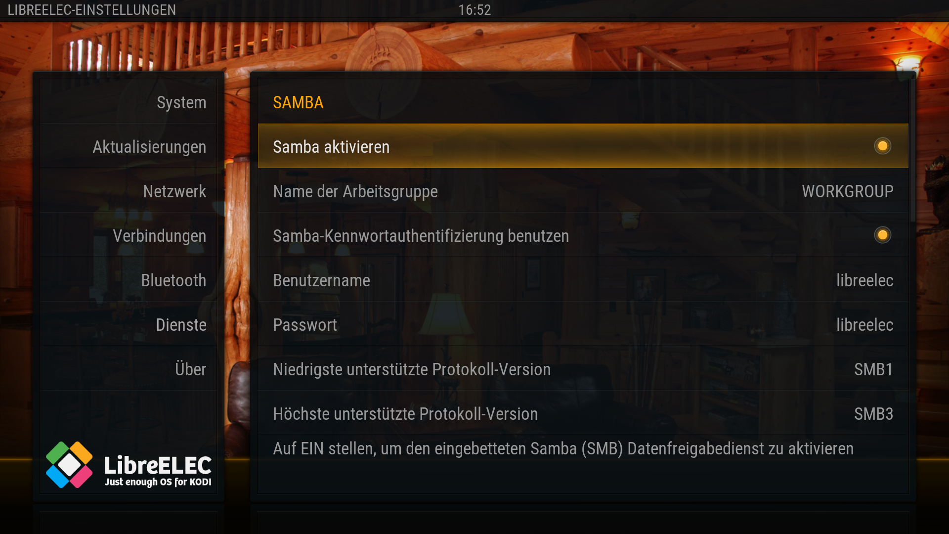

  • Was ist denn das für ein NAS? Ich habe die Vermutung das die SMB Version 1 benutzt wird und dann müsste man in den Libreelec Einstellungen das Min Protokoll und Max Protokoll anpassen.
  • Es ist ein Medion Nas Server. Bei Kodi 17.6 hatte ich nie solche probleme. Die SMB einstellungen habe ich versucht, jedoch ohne Erfolg. Einige Filme starten, aber wenn man vorspulen möchte dann stürzt der Film ab.Am PC funktionieren die Filme über VLC ohne Probleme.

  • Seit dem update auf Kodi 18 habe ich genau das gleiche Problem, ich habe allerdings ein Synology NAS.
    Ich konnte es nur beheben in dem ich in Kodi max und min auf SMB1 eingestellt habe.
    Du solltest evtl den Thread Titel ändern (Medion entfernen)
    Nachtrag
    Ich habe im NAS SMB1 Deaktiviert und min SMB2 bis SMB3 aktiviert, anschließen in Kdi18 SMB min auf 2 max auf 3 eingestellt jetzt ist da Problem weg.
    Vielleicht hilft es jemand weiter.

    Das Medion NAS spricht nur SMB 1.0 was bei Windows 10 und Libreelec Standardmäßig deaktiviert ist und extra aktiviert werden muss.
