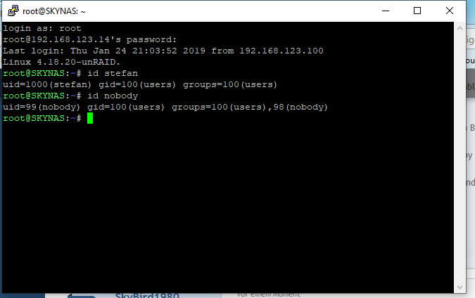

  • Vieleicht hat sich etwas in deinen Gruppen geändert.
    mit id nobody per SSH kannst Du die UID und GID von dem Benutzer Nobody rausfinden.
    Die musst du dann als Variable vom Docker festlegen.
    Zusätzlich solltest Du noch in der Console des Dockers whoami eingeben. Da sollte dann eigentlich root stehen.
  • whoami = root
    id nobody = uid=99(nobody) gid=100(users) groups=100(users),98(nobody)
    Sieht also identisch zu dem aus, was Du gepostet hast.

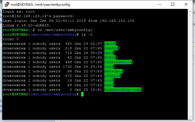

  • Zuerst mal, dass mein config-Ordner unter appdata und nicht außerhalb der Pfade liegt, die gewöhnlich für die Docker-Configs verwendet werden. Das dürfte aber egal sein.
    Zum Zweiten, dass bei Dir Eigentümer:Gruppe (wie ich vermutete) auf nobody:users stehen.
    Genau das habe ich versucht zu ändern. Lässt sich aber nicht "speichern". Neustart Docker > alles wieder auf daemon:daemon.
    Ich probiere das jetzt mal Ordner für Ordner in der config.
    Wie sieht es denn mit dem Ordner "EmbyConfig" selbst bei Dir aus? Wem gehört der? Ich vermute, ebenfalls nobody:users oder?
  • Jup wie alle Shares.
