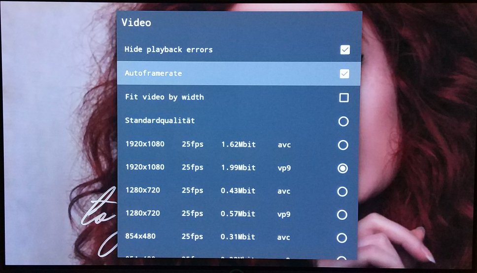

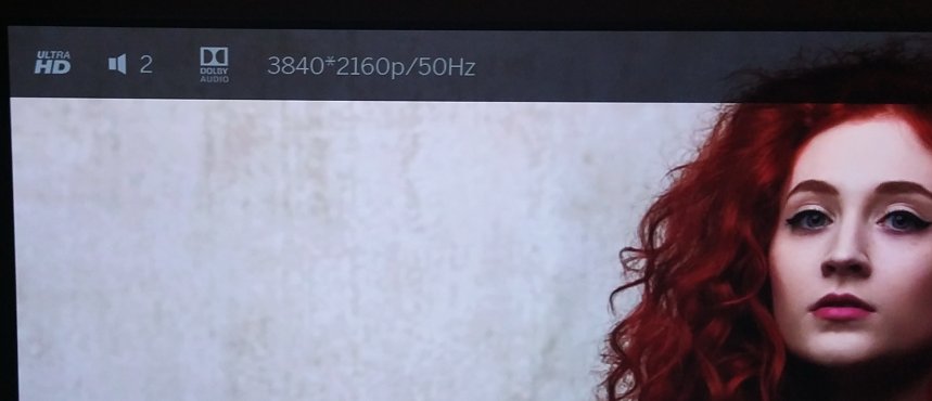

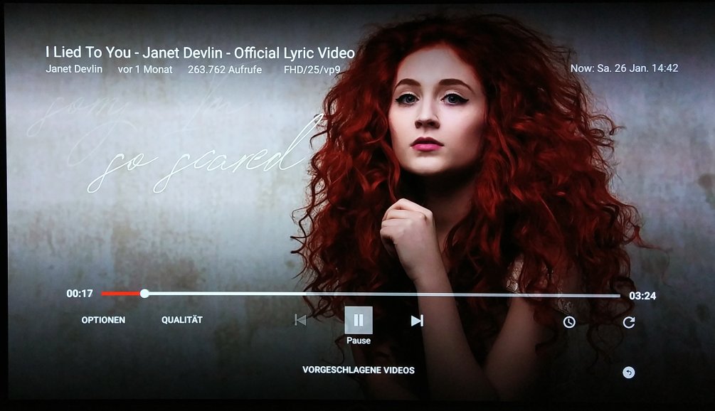

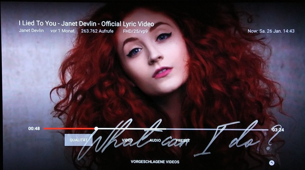

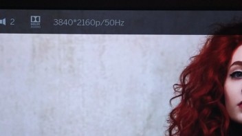

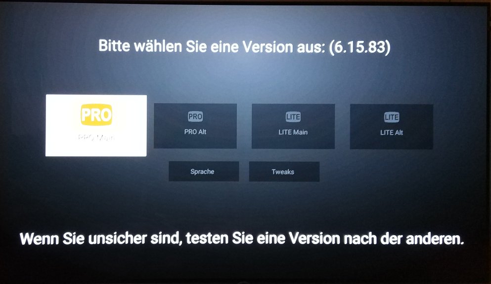

  • Ich starte immer mit Pro Main GUI (Bild 1), aktuell habe ich es noch wählbar, dann einen Stream starten (egal welchen), dann OK Taste fuer die Optionen (Bild 2), auf Qualität (Bild 3), Video auswählen und es erscheint ein Menü (Bild 4) dort das Häkchen bei "Autoframerate" aktivieren. Und wie man sieht, das Video läuft mit 50fps (Bild 5, Anzeige meines TV).
