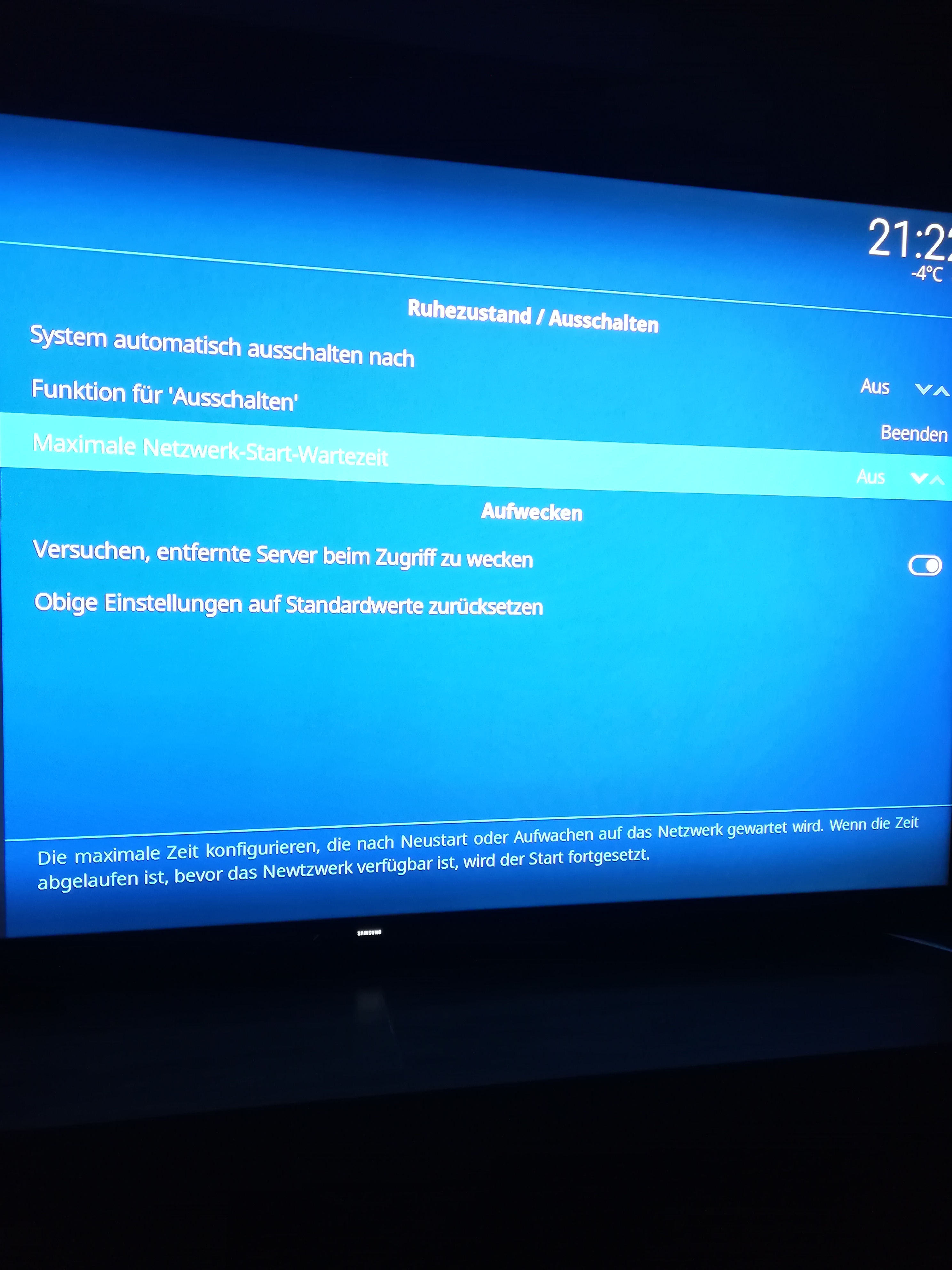

  • Ich bin mir nicht sicher, ob die Einstellungen, die Du gepostet hast, das Wake-On-LAN Addon betreffen, vermute aber, dass es nicht so ist.
    Vielmehr werden sie den Punkt "Entfernten Server wecken" konkretisieren.
    Wenn Du "Auf Netzwerk warten" deaktiviert hast funktioniert das so:
    - Kodi startet - egal, ob es Netzwerk hat oder nicht
    - Fragt Kodi oder ein Addon einen entfernten Server an, dann versucht Kodi festzustellen (z. B. per Ping auf den Server), ob der Server "wach" ist.
    - Ist der Server wach, kann alles weiter laufen, wie geplant (z. B. ein Addon spielt Medien vom Server ab)
    - Ist der Server nicht wach, wird versucht ihn aufzuwecken, dann wird noch etwas gewartet und erneut geschaut, ob der Server wirklich aufgewacht ist.
    - Ist der Server dann wach, kann ebenfalls alles weiter laufen, wie geplant (z. B. ein Addon spielt Medien vom Server ab)
    Ich hoffe das war verständlich :)
  • Leider bin ich noch nicht zu meinem gewünschten Ergebnis gekommen.
    Das "warten auf Netzwerk" fällt raus, da auch hier das Advanced wakeonlan Addon wartet und somit den Server nicht weckt.
    Alternativ hab ich noch nichts gefunden, was den Start von Kodi zulässt, aber meine Addons wie PVR und Emby warten lässt, bis der Server da ist, oder eine definierter Zeit abgelaufen ist.
    Das onboard wakeonlan funktioniert bei mir nicht, vllt regelt ja auch das das mit den wartenden addons, das hab ich hier noch nicht so verstanden.
    Ich hab hier aus dem Thread nur verstanden das das durchaus gehen soll. Das Kodi läuft aber die Addons warten, bis der Server wach ist.
