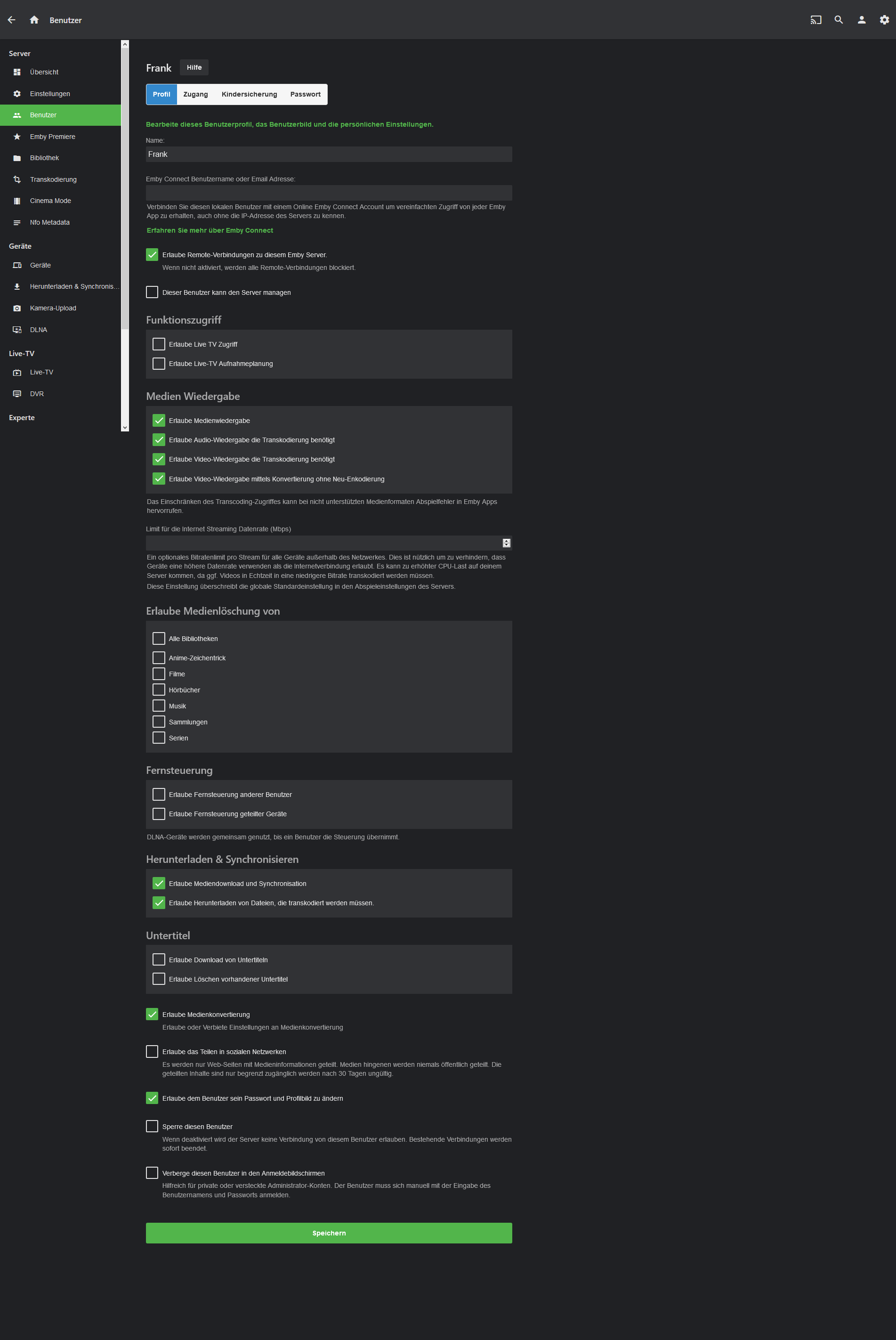

  • Slaytanic: Immer dran denken die richtigen Haken rauszunehmen bei den Berechtigungen.
    Da ist manämlich "zuviel" an. So hab ich es für einen normalen Benutzer bei mir:
  • Gerade für externe Benutzer ist das Transcoding wichtig. Je nach Hardware macht die CPU das per Hardwaredecoding. Und damit wird auch Bandbreite gespart.
    Wenn du den Screenshot geöffnet hast ist unten ein Button um das Original zu öffnen. Da kann man dann auch Zoomen.
