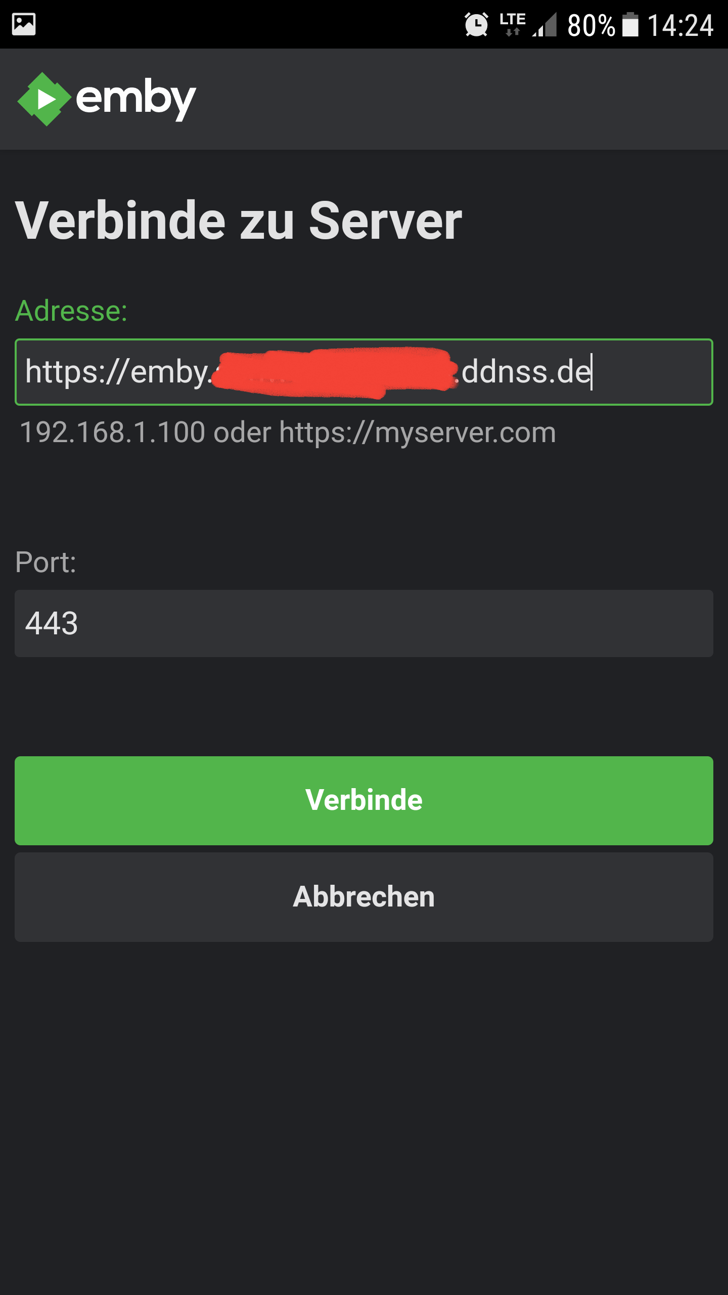

    Bei mir habe ich bspw. Emby.*****xxxx.ddnss.de mit dem Port 80 in der App eingetragen, da mein Reverse Proxy alle Anfragen auf https unleitet, genauso könnte ich auch https://Emby.*****xxxx.ddnss.de mit dem Port 443 angeben.

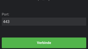

  • In Emby habe ich alles unangetastet gelassen, kommt aber daher das ich nen Reverse Proxy laufen habe.
    Vielleicht könntest du mal versuchen deine URL inkl. deinem Port anzugeben und unter Port die 80 oder 443 bzw. Dies in allen möglichen Konstellationen mal zu testen. Ansonsten fällt mir echt nix mehr ein.

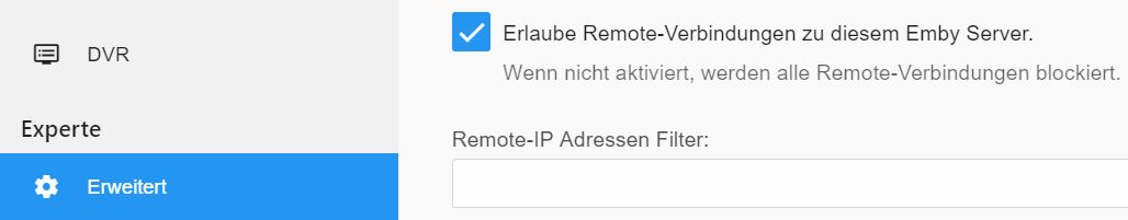

    Hast du den Haken gesetzt "Erlaube Remote-Verb....?

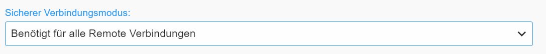

    Ist das auch bei dir gesetzt unter erweiterte Einstellungen im Emby Server?
    Hier muss deine externe Domain rein: Bitte nur so "xxxxx.myftp.org" - ohne "https://www." und ":8384"
    Öffentliche HTTPS Portnummer: deinen Port setzen: 8384
