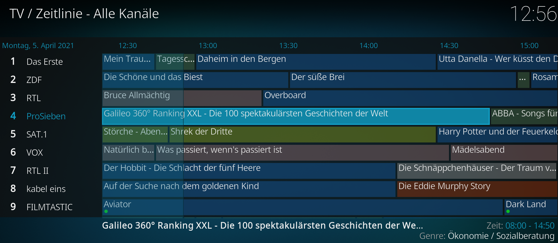

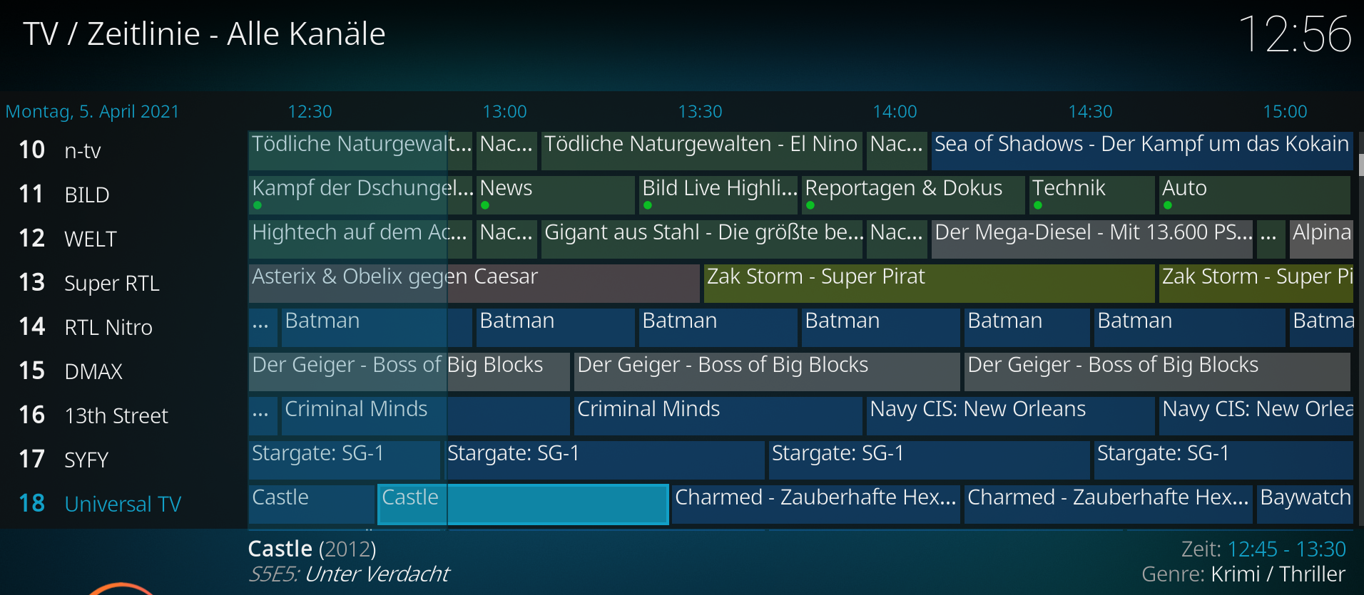

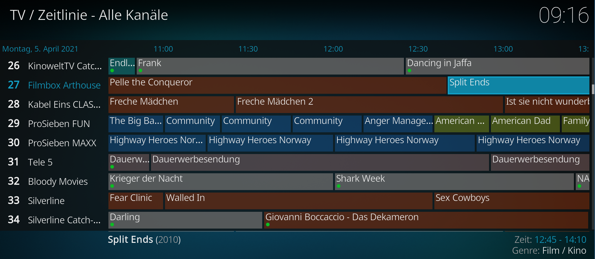

Es könnten noch weitere hinzukommen. Bei meinem Export vorhin waren es 332. Das ist fehlende_Kategorien.txt. Die solltest Du auch verwenden, um eine gute Abdeckung zu haben
Ich habe meine Genre in eine txt Datei konvertiert, allerdings mit der Ausnahme, das zur optischen Unterscheidung in der Timeline alle Filme unter "Film,Cinema" zugeordnet sind. Könntest Du das mal testen? Meine Genre (2).txt
Edit: Kommen die 332 Genre direkt von Waipu? -
Kurze Frage. Wo muss diese eit_categories.txt Datei hin, damit es bunt wird?
Oder baust Du die dann in das Addon ein? -
Das wird ins Addon eingebaut, sobald wir eine passende Liste haben. Vorher wird das Addon es auch nicht unterstützen.
So, ich habe die fehlenden 332 Kategorien und Genre allgemein erstellt ohne meine Trennung der Filme. Die Zuordnung ist immer auch eine persönliche Entscheidung, die man auch anders sehen kann. Naja, ist jedenfalls ein Anfang. Hauptsache ist das etwas Farbe in Spiel kommt
Bei "Komödie" ist mir z.B. eine Fehler unterlaufen. Schau nochmal durch ob Dir noch ein Fehler auffällt. Wird diese Datei später im Addon Ordner sich befinden? Für Genre die später von Waipu hinzukommen, wäre eine unmapped Genre Datei hilfreich. So könnte man dann einfach die fehlenden ergänzen.
Ich habe noch ca. 10 Kleinigkeiten (Struktur) geändert, z.B. fehlendes Anführungszeichen.
Die Text-Datei wird sich im Addon-Ordner befinden. Ich würde es jedoch bevorzugen, wenn sich mehrere Zuordnungen geändert haben, dass wir das dann auch im Plugin aktualisieren.
Die Änderung wird dann ab pvr.waipu Version 2.8.0 verfügbar sein.

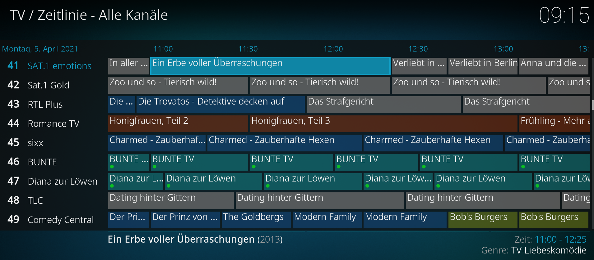

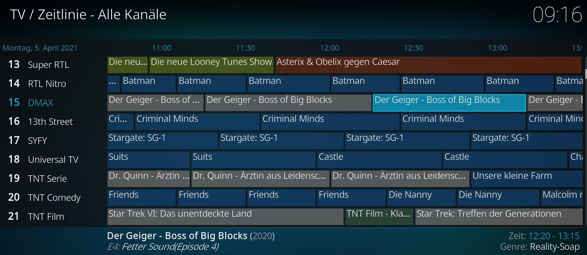

Hallo letsdecrypt,
die neue epg Farbzuordnung sieht sehr gut. Nur die Darstellung des epg ist noch nicht so schön. Mir aufgefallen das im epg Daten manchmal fehlen. Z.b. 13th Street bei Serie Navy CIS. Bei Waipu stehen Infos zum Waipu Genre, Land, Jahr, Staffel, Episode, Dauer und auch zu den Darstellern. Es gibt auch Sender die weniger Infos in der Beschreibung haben wie etwa nur das Genre und die Dauer o.ä. Könntest Du da etwas machen diese Infos mit zu übernehmen? Hier ein Ausschnitt vom DVBViewer wie ich das meine. -
Also wenn Waipu die Daten nicht bereitstellt, kann das PVR Plugin sie auch nicht beziehen. So richtig verstehe ich die Anfrage nicht. Was hat DVBViewer damit zu tun?

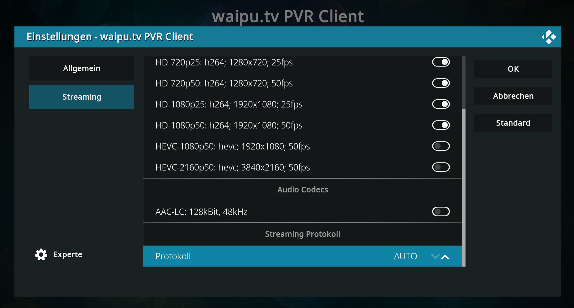

Fehlen in pvr.waipu Infos, die in der offiziellen Waipu App angezeigt werden?Aber die Umschaltzeiten von 2-3 Sekunden machen beim Zappen nicht wirklich Spass.
Ab Version 2.7.0 von pvr.waipu könntest Du mal das Streaming-Protokoll von DASH auf AUTO umstellen. Für einige TV Sender wird dann HLS verwendet. Diese sollten dann schneller umschalten. Feedback wäre interessant... -

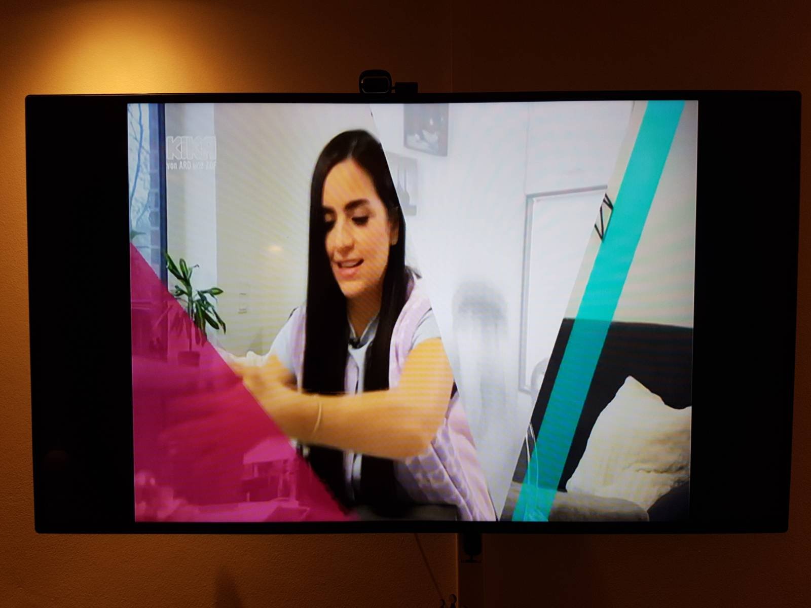

PROBLEM SEITENVERHÄLTNIS
ich habe heute mal LibreELEC 10 (Kodi Matrix) auf meinen Raspi4 installiert und unser wichtigstes Addon "WaipuTv" eingerichtet. Hatte es vorher auf LE9 (Kodi Leia), was gut funktionierte, allerdings musste ich da öfter das Addon de-aktivieren und wieder aktivieren, damit der EPG aufgefrischt wurde.
Jetzt funktioniert auch alles, aber seltsamerweise wird das Bildformat auf etwa 4:3 gestaucht, egal welcher Sender (siehe Anhang). Libreelec ist auf 1920 x 1080 eingestellt, was der TV auch so erkennt.
Andere Addons wie Mediatheken haben das Problem nicht...
Was könnte das sein?
Ich danke euch.
omo
heute auf mit CoreELEC 19.1-Matrix_rc2 auf einem Odroid N2 installiert. ARD zeigt asynchronen Ton zum Bild. Sehr merkwürdig. RTL und andere Sender sind OK. Woran könnte das liegen?
Danke
Also das PVR Plugin macht absolut nichts was das Seitenverhältnis betrifft. Das macht alles Waipu, inputstream.adaptive oder Kodi. Es muss also einen anderen Grund haben.
Kannst Du während der Wiedergabe das Seitenverhältnis umstellen?
Welche Version von inputstream.adaptive und pvr.waipu hast Du installiert?
Hm...
wo kann ich denn das Seitenverhältnis umschalten?
die Versionen: inputstream.adaptive 2.6.11.1 und pvr.waipu 2.8.1.1
