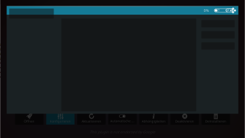

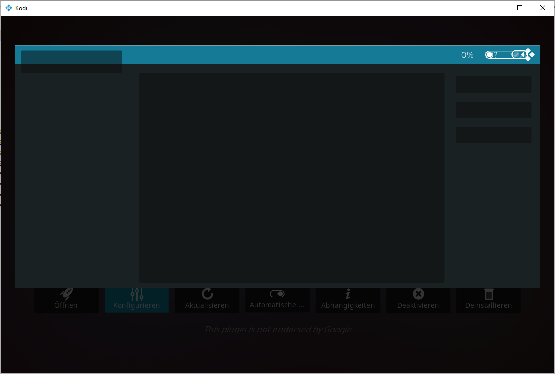

Kommt ihr in der Beta auf die Einstellungen? Seit heute erscheint dieses Fenster.
Andere Add-Ons lassen sich die Einstellungen wie gewohnt öffnen und anzeigen.
