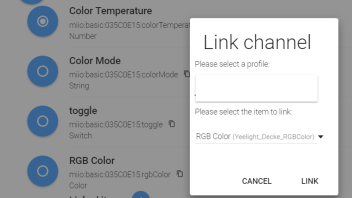

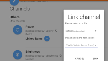

    Ich mache aktuell alles über die Paper-UI. Wenn ich bei einem Thing (Yeelight Leuchte) einen Channel (RGB Color) auf ein Item (Yeelight_RGB_Color) linken will, kommt mir bei dem Auswahlfenster keine Profil auswahl. Bei anderen Items (Brightness, Power) ist ein Profil vorausgewählt.
    Wenn ich kein Profil auswählen kann, wird mir dieses Item auch nicht im Control Bereich angezeigt.
    Ums verständlicher zu machen, füge ich Screenshots ein.

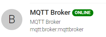

    3.) Über die PaperUI und das MQTT Binding einen MQTT Broker erstellt. Habe ihn an meine Raspi IP geknüpft. Passwort und Username vergeben. Der wird als "Online" dargestellt.
