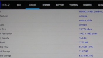

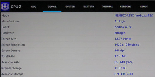

    Das hatte ich schon vermutet allerdings ist da von Amlogic nichts zu sehen also besser irgendein Systeminfo Tool wie CPU-Z,DRM Info oder andere verwenden und dann schauen welche CPU verbaut wurde.
    Bei CPU-Z sieht das bei einer Amlogic S905X-Box dann so aus:

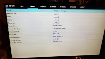

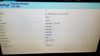

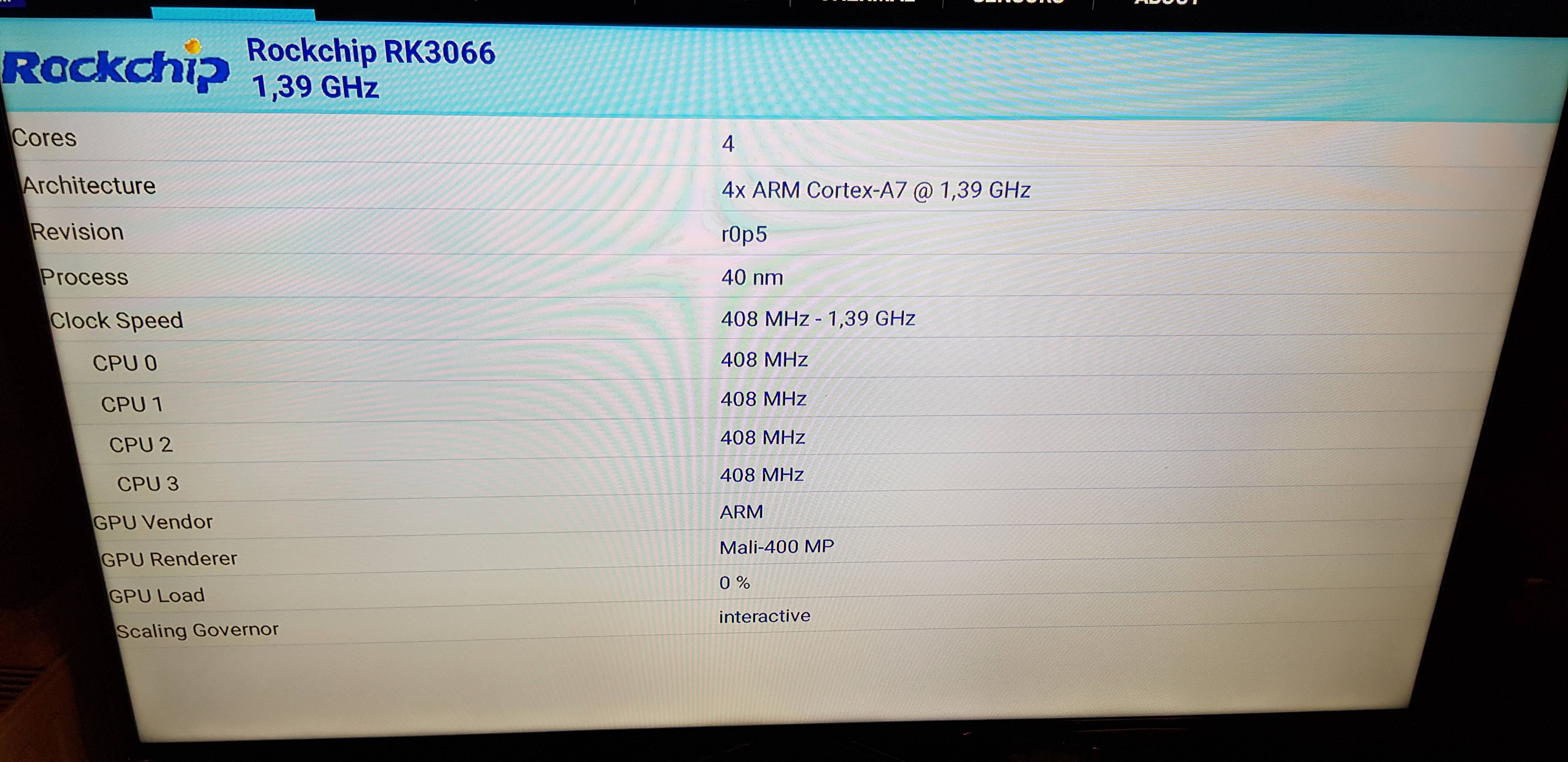

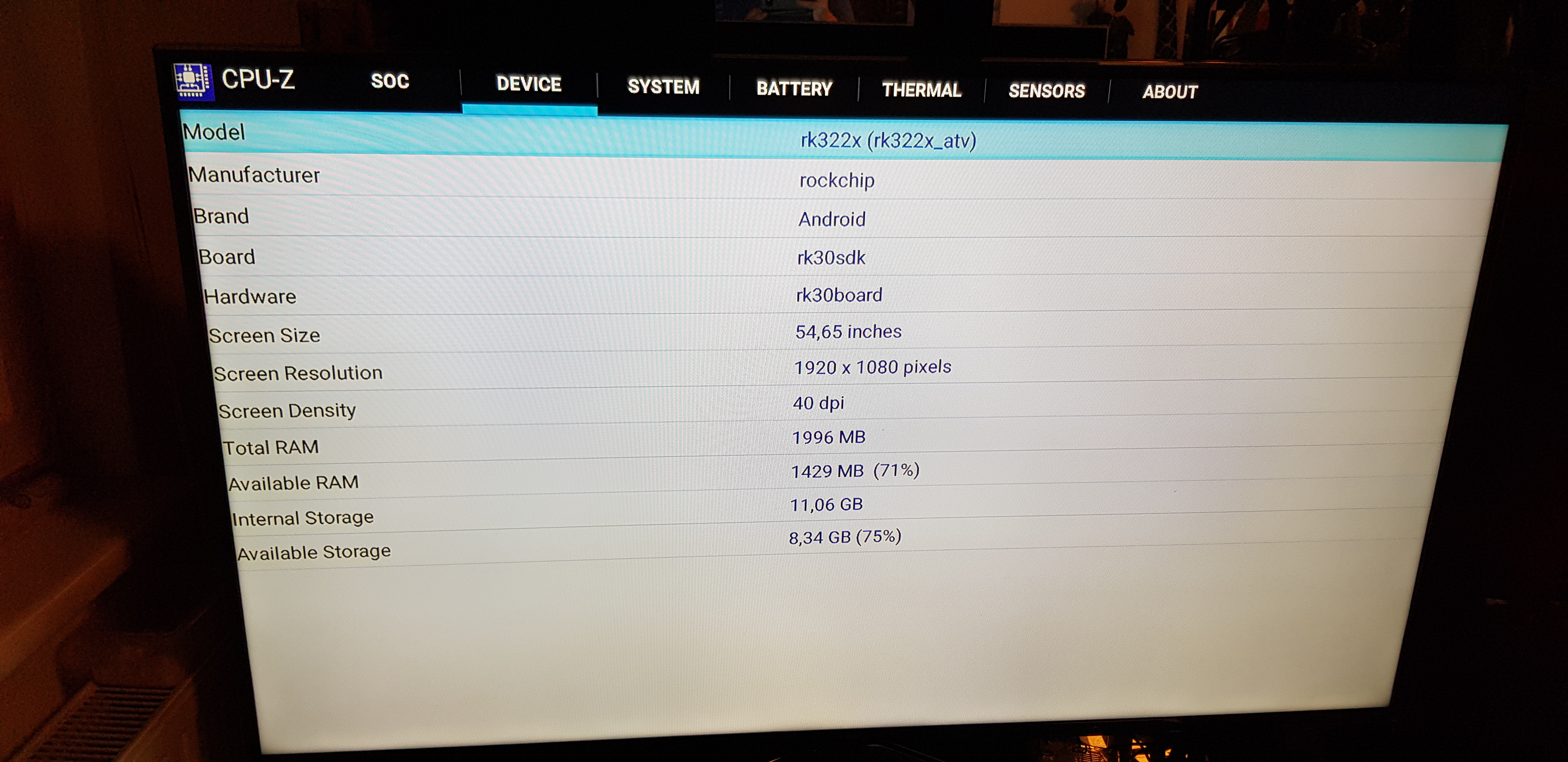

  • So wie es aussieht eine TV-Box mit Rockchip RK3229, das ist natürlich schade da es LibreElec im Moment nur für die RK3328 und RK3399 gibt. Bei Amazon findet man eigentlich recht einfach eine TV-Box mit Amlogic SOC [Anzeige] wichtig sind hierbei dann diese Chips: S905x/S905w/S905d/S912.
