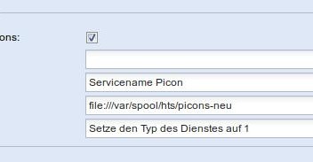

  • bin mir nicht sicher, aber ist %C nicht mittlerweile obsolet ?
    bei mir funktioniert es so mit picons (bsp 1_0_1_4286_2BC0_13E_820000_0_0_0.png) :
    Astra+Hotbird

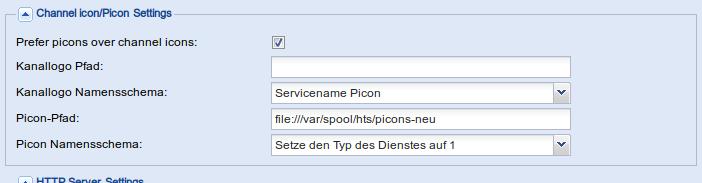

    ich habe leider ein sehr ähnliches Problem mit den Logos. Habe die Version Tvheadend 4.3-1768~g22eeadd11 gebaut/Package erstellt und installiert.
    Die Picons habe ich direkt bei picons.eu in der snp und srp Variante heruntergeladen und nach /home/hts/.hts/tvheadend/logos/snp und /home/hts/.hts/tvheadend/logos/srp entpackt.
    Per chown den Besitzer und Gruppe geändert (hts:video) und mit chmod 644 die Rechte angepasst.
    Leider habe ich sowohl im Tvheadend EPG als auch in Kodi keine Senderlogos, obwohl die Dateipfade in der Kanalliste korrekt sind. Auch wenn "Prefer picons over channel icons" aktiviert ist, gibt es keine Logos:(
    Jemand eine Idee, was ich noch testen kann?
    Gibt es ein [definition=12,0]debug[/definition] file in Tvheadend/Kodi, wo entsprechende Fehler im Zusammenhang mit den Logos dokumentiert sein könnten?
  • machst du mal einen screenshot von deinen Einstellungen? und von dem Pfad wo die Logos sind?
    meistens hat es doch etwas damit zu tun, das ist in tvheadend eher suboptimal gelöst. die Pfade werden einfach angezeigt obwohl sie gar nicht existieren.
    ich hatte auch Probleme damit. hier die Tipps dazu:
    picons über tvheadend in Kodi?
    für Kodi ist dann auch Beitrag 4 sehr wichtig (wenn du die Picons mal in tvheadend hast)
  • Mittlerweile konnte ich das Problem lösen. Hatte mich bei der ursprünglichen Einrichtung an diesem Blogeintrag orientiert: picons in tvheadend nutzen
    Hier hat der "chmod -R 644..." Befehl (scheinbar) nicht erforderlichen Rechte gesetzt. Ein Versuch mit "chmod -R 666.." auf den logos-Ordner hat zum Erfolg geführt. Die Logos werden korrekt in Tvheadend und Kodi angezeigt.
