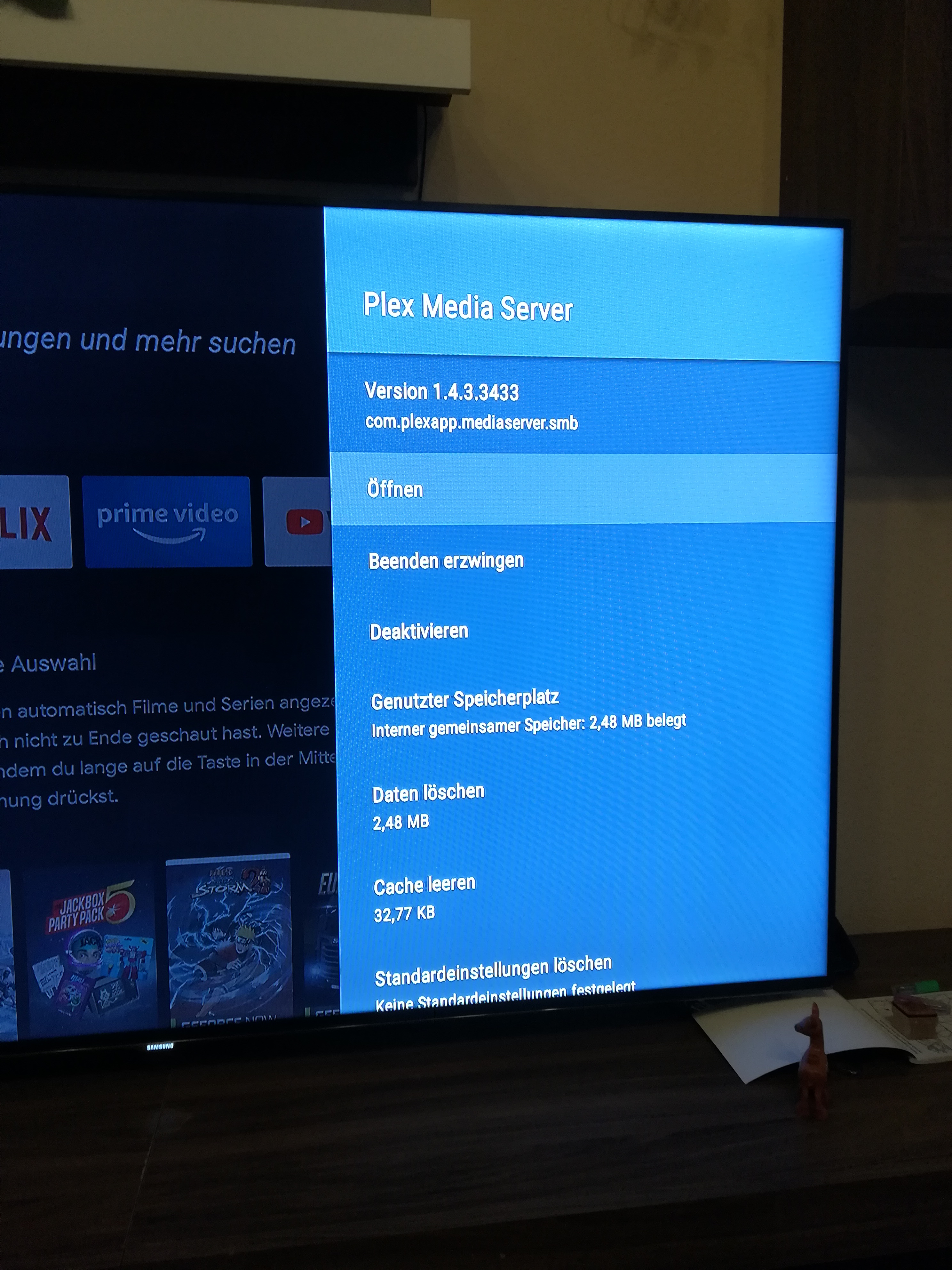

  • kann man den plex server deinstallieren? soweit ich weiss kann man nur die updates deinstallieren und ihn deaktivieren, das andere wäre dann glaube der plex client.
    com.plexapp.mediaserver.smb so heisst das paket was den smb server enthält.

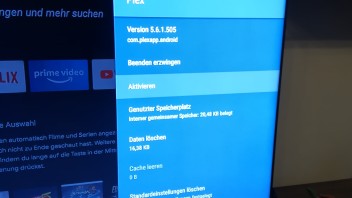

  • Ich weiß nicht was bei mir passiert ist aber ich kann hier die Shield nicht fürs Netzwerk freigeben.
    Die App und der Server waren deaktiviert. Ich hab nun nacheinander beides aktiviert und ich habe keine Option um das frei zu geben.

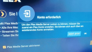

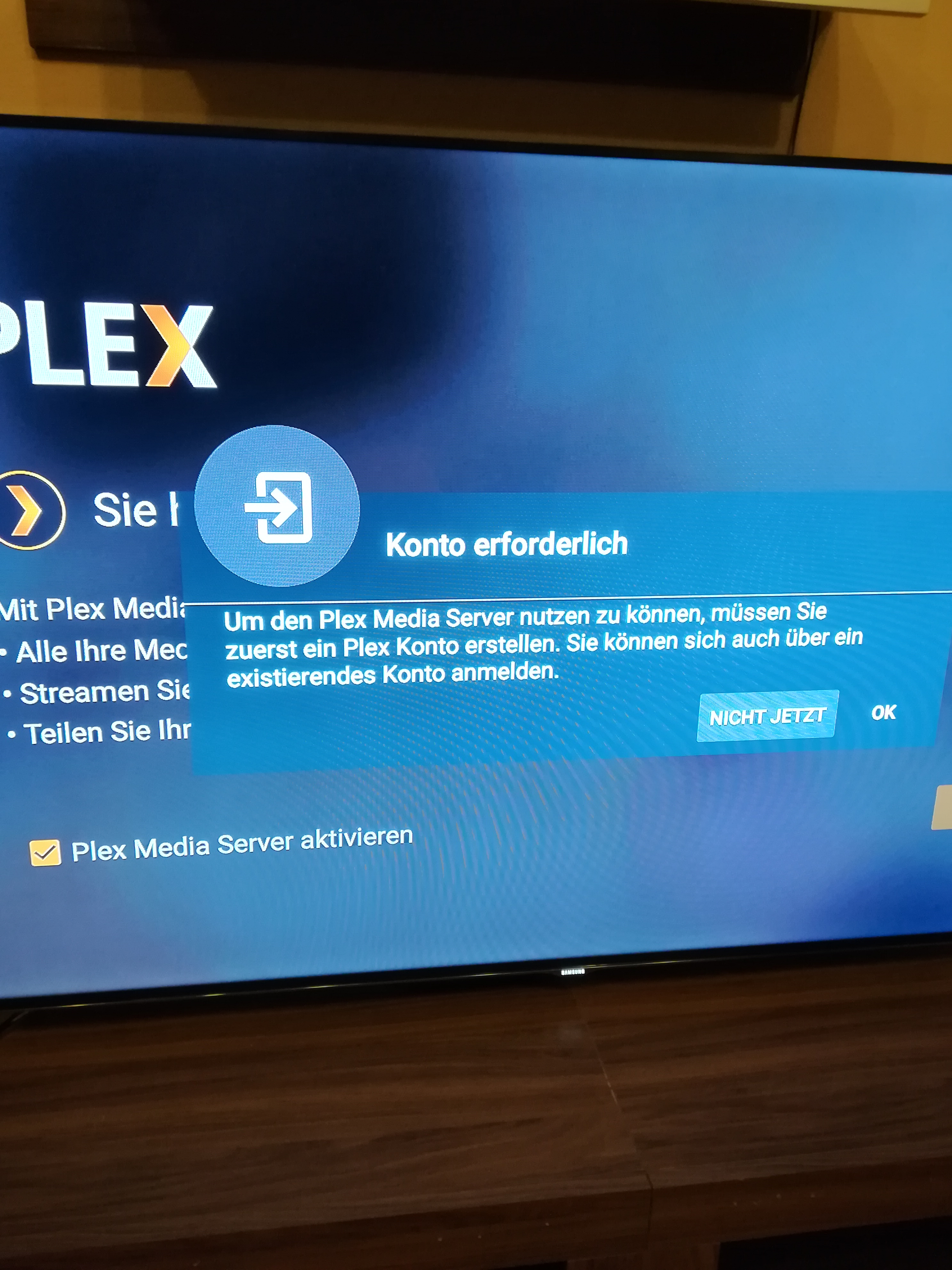

    Wenn ich Versuche den Plex Server einmal zu starten, will er nen Konto.
    Unter Berechtigung habe ich auch noch den Speicher erlaubt.
  • Brauchst du doch alles garnicht. Einmal starten und sonst nix. Wieder beenden. Hauptsache, der Plex ist da!

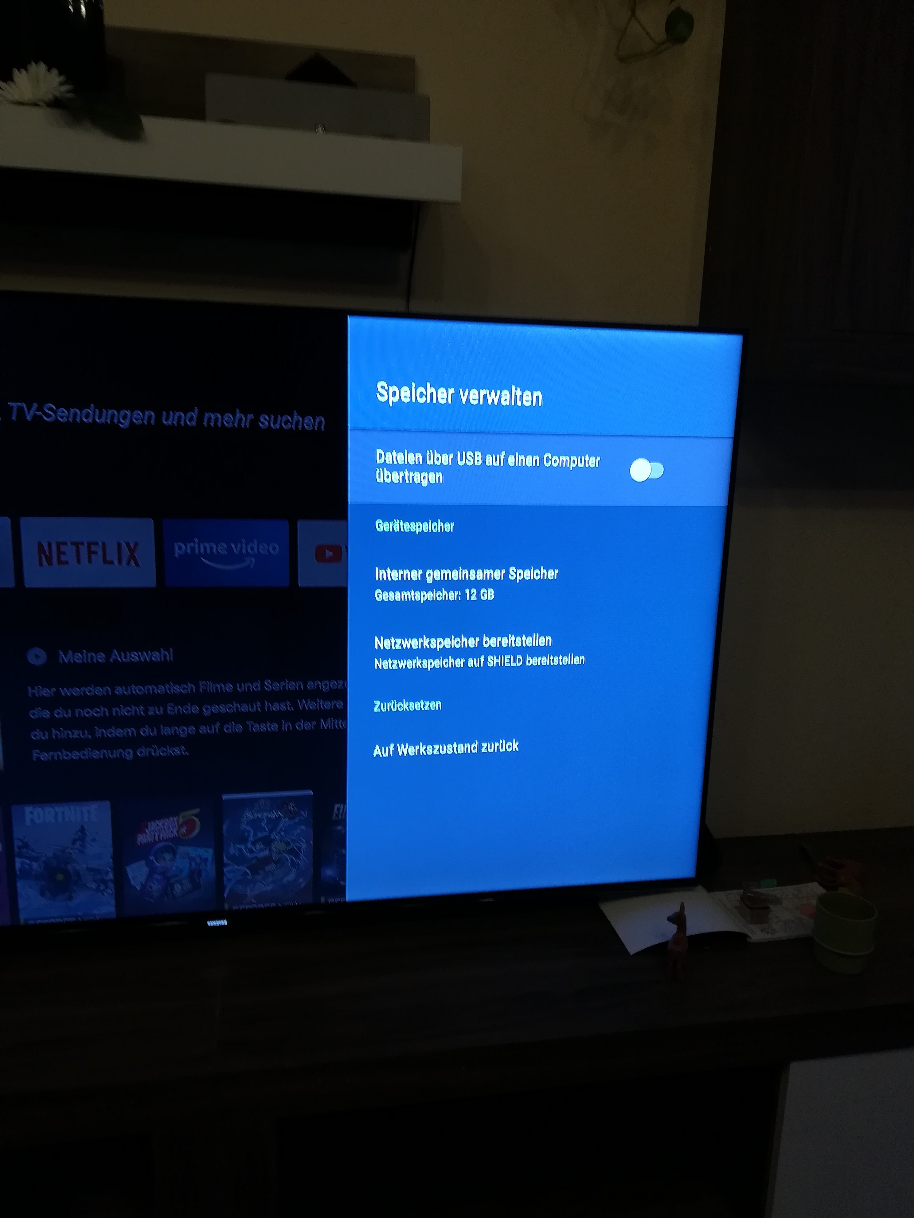

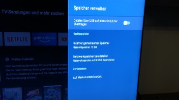

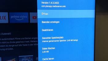

  • Naja ich weiß nicht was ich hier falsch mache. Es geht jetzt zwar, es war noch ein Update fällig für den Plex Server. Danach hatte ich die Option für die Speicherfreigabe im Netzwerk. Aber sobald ich nun unter Apps, den Server wieder deaktiviere, ist die Freigabe Option zwar noch sichtbar, aber beim anklicken steht dort Ladevorgang und es passiert nichts mehr.
    Also so wie oben auf dem Screen muss der Plex Server auf jeden Fall aktiviert sein sonst geht bei mir nichts. Also nicht gestartet oder so, aber die Server App muss unter App / System aktiviert sein.

  • Der Server bleibt als Dienst aktiv, du stellst nichts ein außer in den Einstellungen...du darfst den Server als Dienst nicht deaktivieren.
    Das hatte ich dann wohl falsch verstanden. Und leuchtet ja auch eigentlich ein weil das ja der smb Dienst ist.
    Indem Fall passt das so und funktioniert jetzt auch wunderbar. Nächste Baustelle abgeschlossen.
