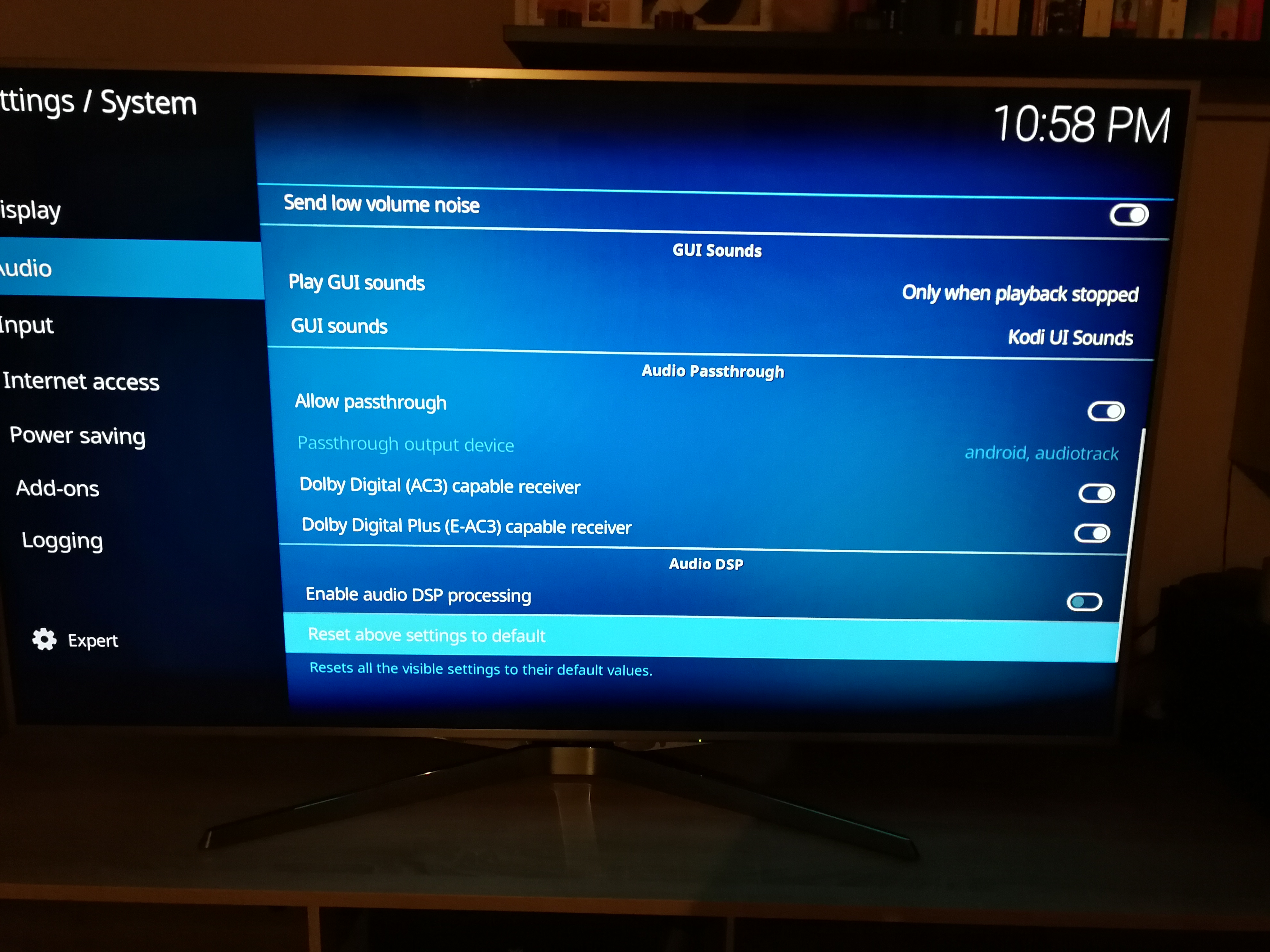

    Ich habe einfach keine Option mehr für ein DTS Passthrough? Ich weiß, dass sie damals vorhanden war und mein AVR auch DTS-Sound erhalten und wiedergegeben hat.

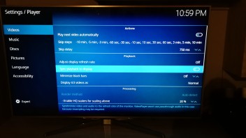

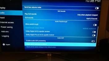

    Ich habe nun in meiner Version die Auswahlmöglichkeit gar nicht mehr? Habe meinen Fernseher 2 Mal mit den (meines Erachtens) wichtigen Einstellungen abfotografiert.
    Wenn ich das Problem ergooglen möchte, dann werden immer wieder diese beiden Einstellungen als Lösung genannt. Nämlich das Passthrough aktivieren und die Bildsynchronisation deaktivieren. Letzteres war sowieso schon aus bei mir und die Passthrough-Option fehlt bei mir für DTS, sodass hier der Hund begraben liegen muss. Ich weiß jedoch nicht warum sie bei mir nicht erscheint? Alle Screenshots im Netz haben die DTS oder sogar mehr Optionen?

  • Die obere Seite deines Einstellungen -> System -> Audio würde mich noch interessieren.
    Aber davon ab ist PCM Multichannel nicht weniger hochwertig als DTS Passthrough. Bei Multichannel übernimmt halt der Stick das dekodieren.
    Hörbar ist das nicht.
  • Was meinst du damit? Die Optionen sind ja bei der 17.6 bei anderen vorhanden. Auch bei der Nutzung auf dem Fire TV Stick.
    EDIT:
    Okay, die Antwort liegt wohl daran:
    Passthrough Changes with v17
    Ich werde mal am WE die Shitty-Version testen, die wohl Beihilfe leisten kann. Hat damit jemand Erfahrungen? Er warnt ja doch mehrfach und immer wieder davor, dass man sich seine Ohren zerstören kann ^^
    Kann ich ein Downgrade genauso wie die Upgrades fahren, solange ich die Reihenfolgen der MajorReleases beibehalte?
