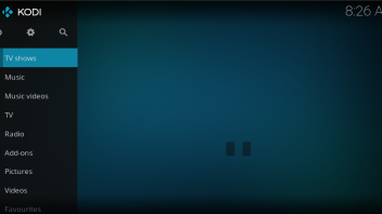

    Mit einem aktuellen Kodi (also selbst kompiliert von gestern) funktioniert es mit dem Loginscreen und Estuary als Skin. Einziges kleines Problem ist, dass Texturen fehlen:
    Das kann man beheben, wenn man den Skin neu lädt. Das geht auch automatisiert mit einer autoexec.py für jedes Profil. Du legst also einmal eine autoexec.py in /storage/.kodi/usersata/ an und eine in dem Profil unter: /storage/.kodi/profiles/<profilname>/.
    Der Inhalt der autoexec.py muss bei beiden dann wie folgt aussehen:
    Python
    import xbmc
    xbmc.executebuiltin("ReloadSkin()")
    Dann hast du auch wieder die Texte und alles mögliche, was sonst noch fehlt.
