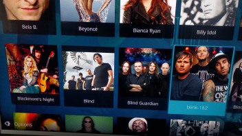

    Bei Bands mit Bindestrich im Namen (wie zB. Blink-182, N-Trance, A-Teens) zeigt Kodi nach dem Einlesen in der Bibliothek Blink[]182, N[]Trance usw... an. Das Zeichen ist ein Quadrat (hab es nur hier im Forum mit zwei eckigen Klammern dargestellt).
    Wie kann ich die Interpreten-Namen eingeben, damit Kodi am Android-TV auch den Bindestrich anzeigt?

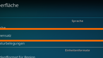

  • Ich vermute das auch, weil zB. bei N-Trance in Kodi N[]Trance angezeigt wird, aber die Infos vom Scraper stimmen - nämlich von N-Trance.

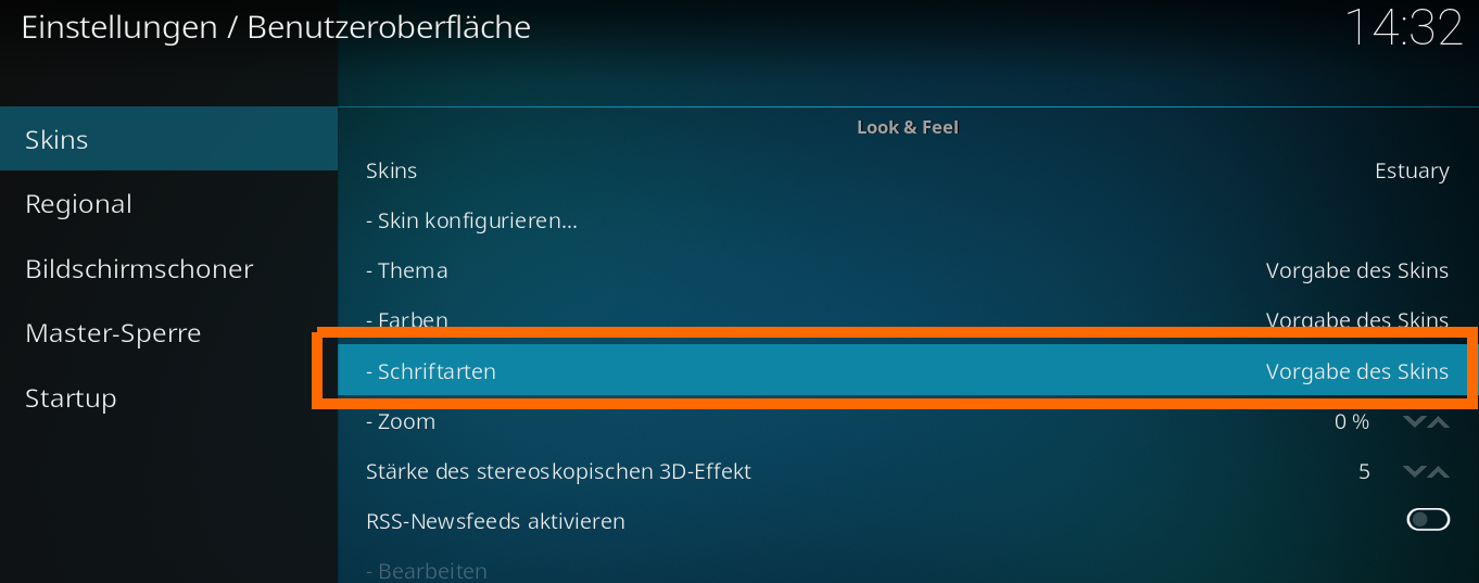

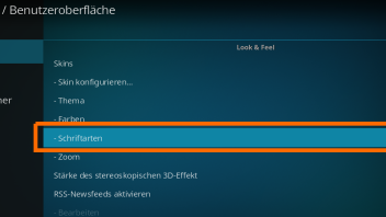

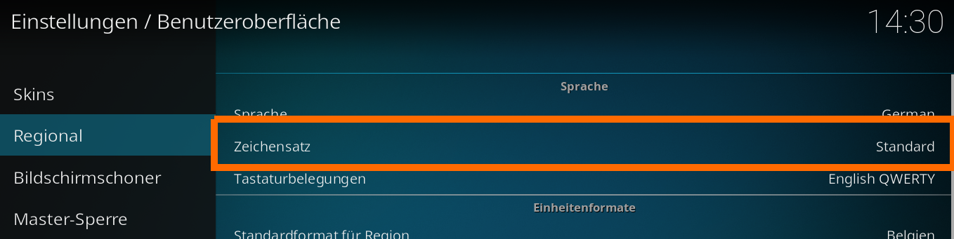

    Muss erst mal suchen, wo ich in Kodi den Zeichensatz einstellen kann. Hab eigentlich direkt nach dem ersten Starten von Kodi die Sprache auf Deutsch und das Tastaturlayout auf QWERTZ umgestellt.

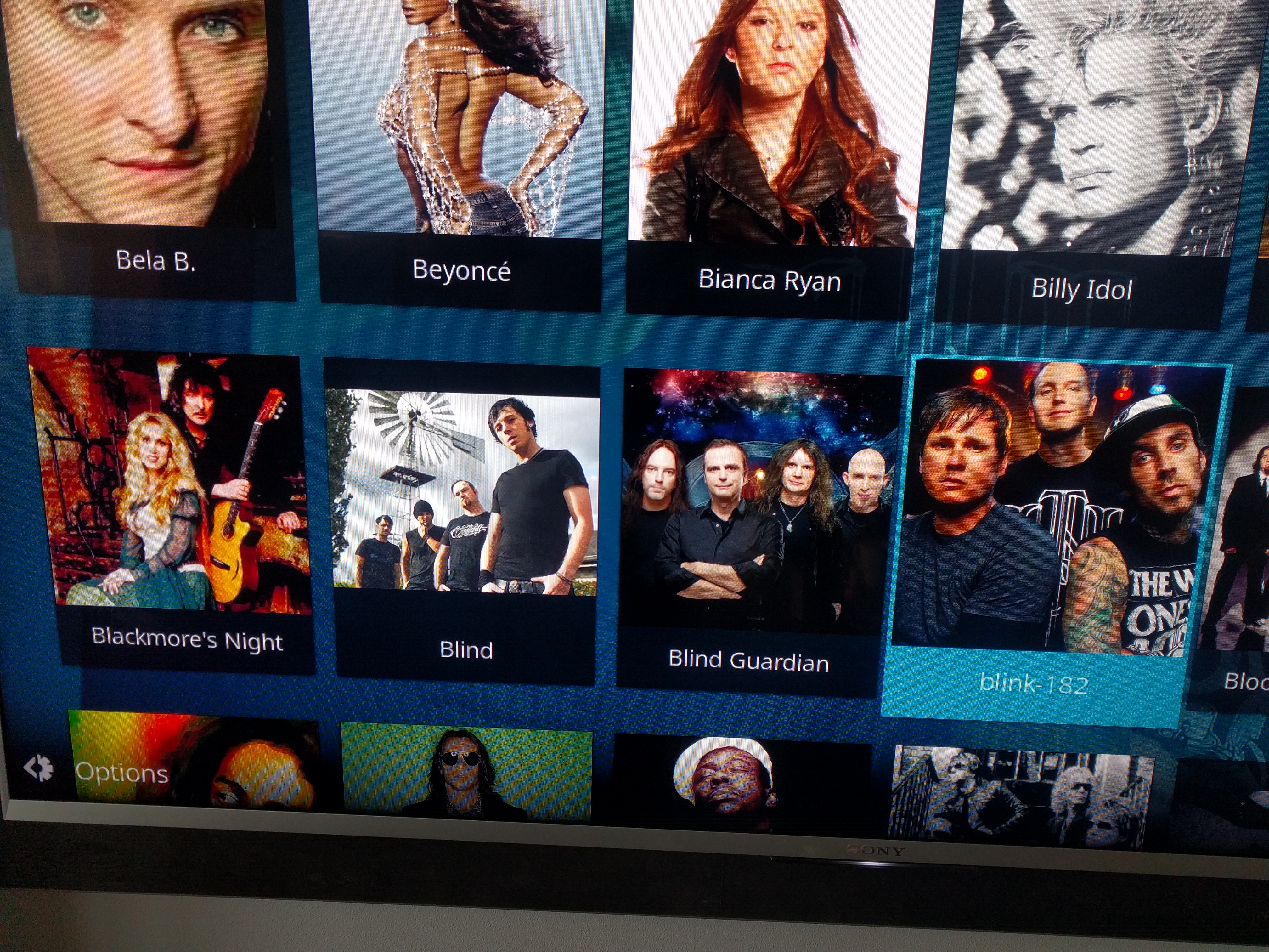

  • Läuft bei mir auf jeden Fall. Blink-182 und Blackmore's Night...wird beides korrekt angezeigt
    Zeichensatz und Font ist bei mir auf Standard. So wird es bei dir wahrscheinlich auch sein. Hoffentlich macht dir Android da keinen Strich durch die Rechnung. Bei mir ist das in dem Fall LibreELEC und auch auf Ubuntu getestet
  • Dürfte am Android liegen: Die Einstellungen sind bei mir genau gleich wie bei dir.

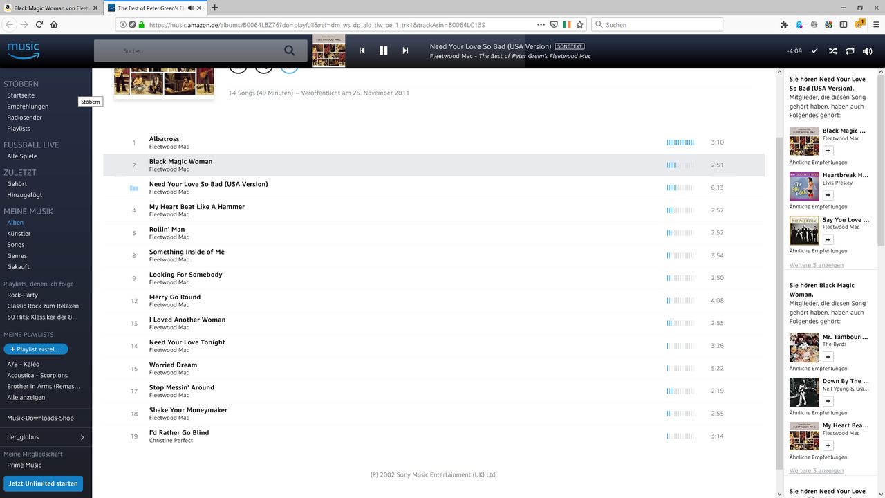

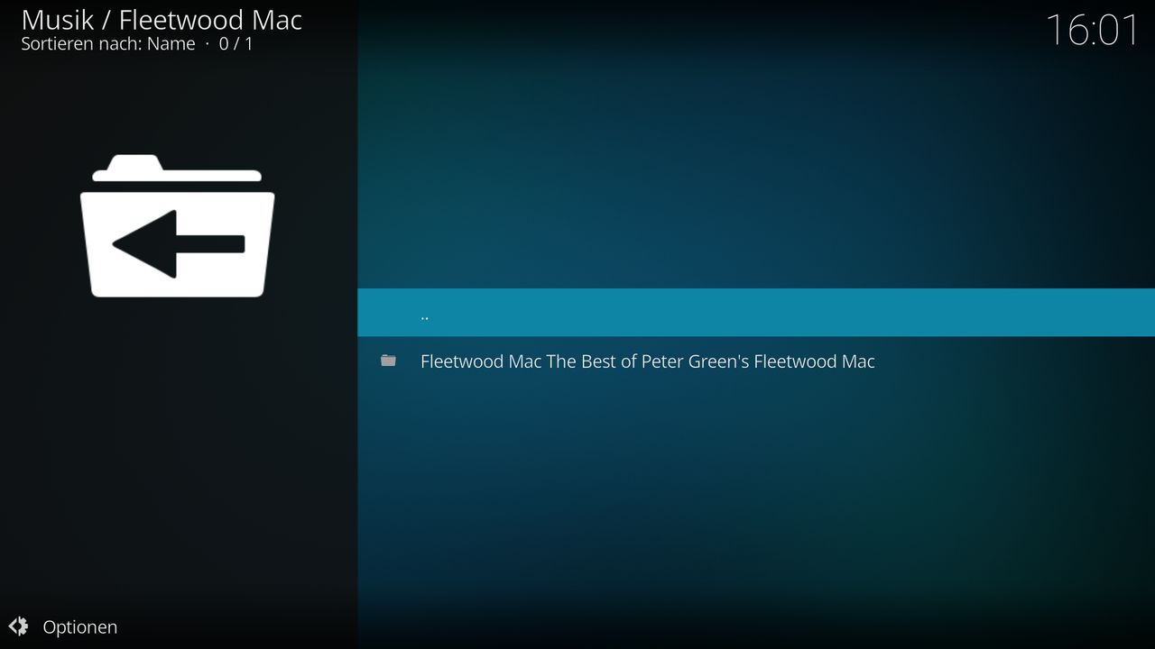

    Geht mir genauso...Dopsii ...Zeichen und Font war/ist so eingestellt wie DaVu es beschrieben hat...hatte es bemerkt mit den Ossmosis Addon...über das Amazon Prime Music Addon...wo Alben zur Datenbank hinzugefügt werden sollten...oder es gibt auch noch Probleme...wenn Songs Apostroph im Text haben...jedenfalls wenn ein Leerzeichen hinter den Apostroph kommt.
    Zum Beispiel beim Album:
    Fleetwood Mac: The Best of Peter Greenn's Fleetwood Mac
    Ein Titel darin: Rollin' Man
