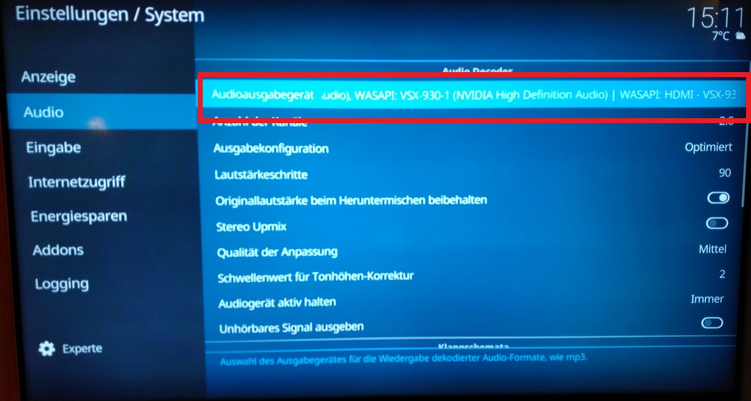

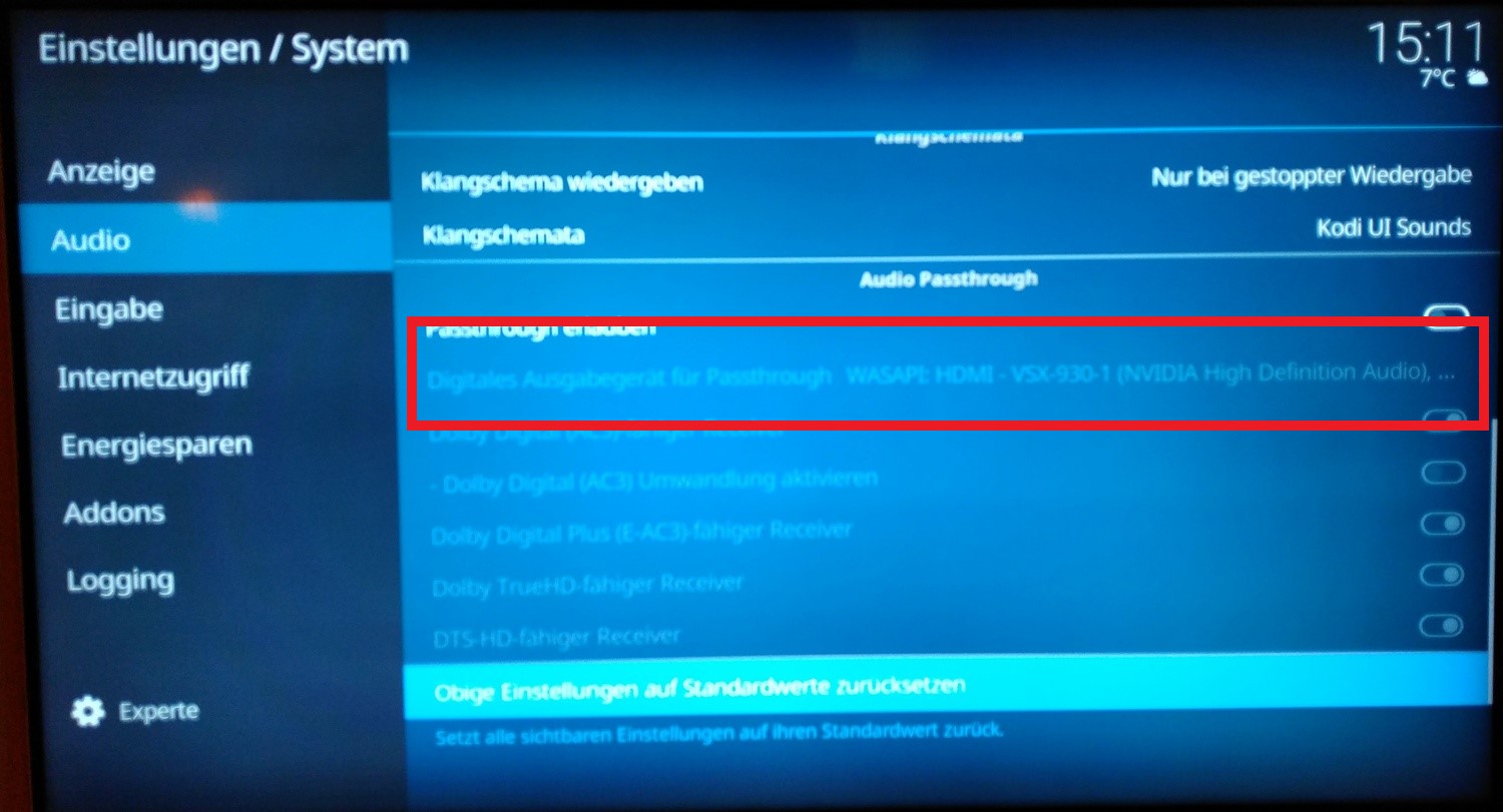

  • Das sind die Einstellungen die ich eingestellt habe.
    Wie man sehen kann ist das richtige Audiodevice ausgewählt. KEIN Passtrough!

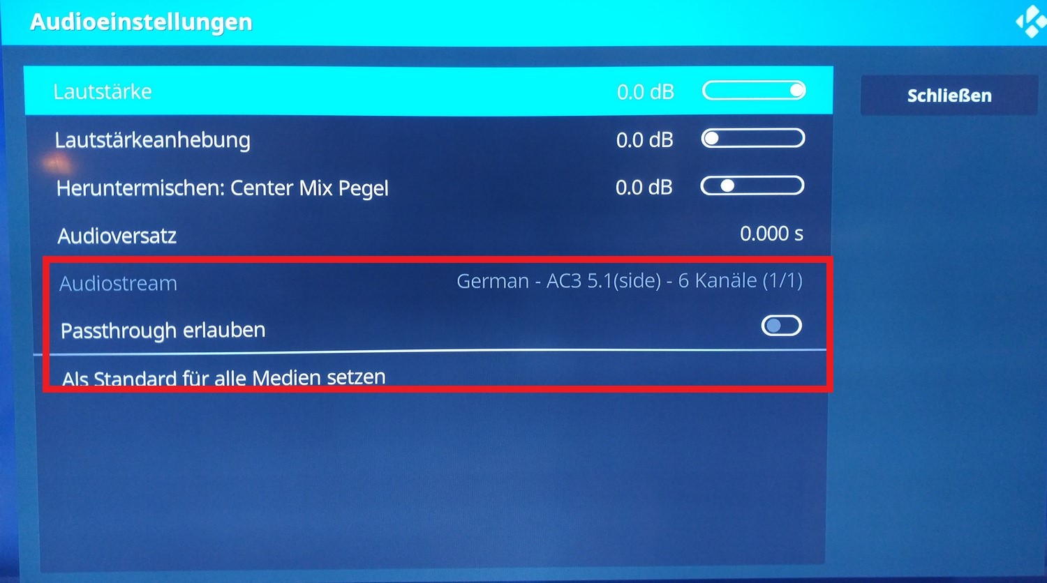

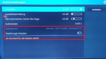

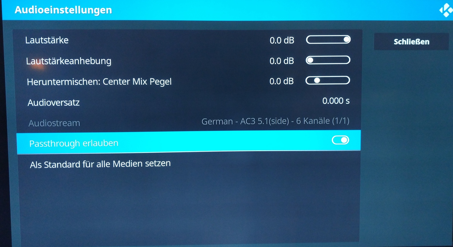

    Nun starte ich eine Wiedergabe eines Filmes und möchte dann irgendwann doch Sourround-Sound haben. Also öffne ich das Popup-Audiomenü.

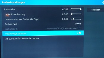

    Alles richtig, ich habe Ton auf dem TV. Nun schalte ich den Receiver (Pioneer) ein und wechsel auf Passtrough für Sourroundsound.

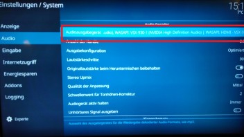

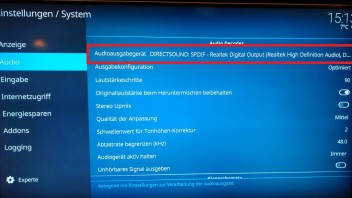

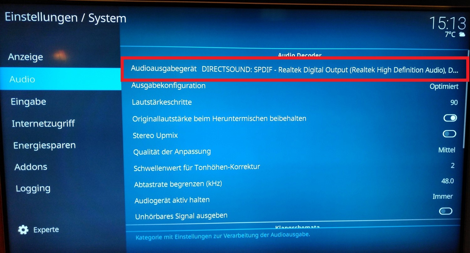

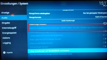

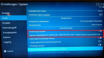

    Jetzt müsste der Ton auf dem Receiver sein, ist er aber nicht! Stattdessen sind nun folgende Einstellungen im System->Audio Menü.
    Ich habe keine Änderungen beim System->Audio vorgenommen und trotzdem steht dort nun das falsche Device. Ändere ich nun die Einstellungen so wie auf den ersten beiden Bildern, habe ich über den Receiver Sound. Wenn ich nun im Popup-Audiomenü Passtrough wieder deaktivieren würde, müsste das Audio-Device gleich bleiben. Tut es aber auch nicht, sondern setzt sich wieder zurück auf das von Bild 5 und 6.

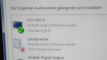

  • Hm, okay dann kommt nun mein Work arround, stellt den Pioneer unter Windows als Default ein und wähle in Kodi Wasapi default.
    Windows sollte sobald das Device wieder da ist auch das default Device wieder zurückstellen.
