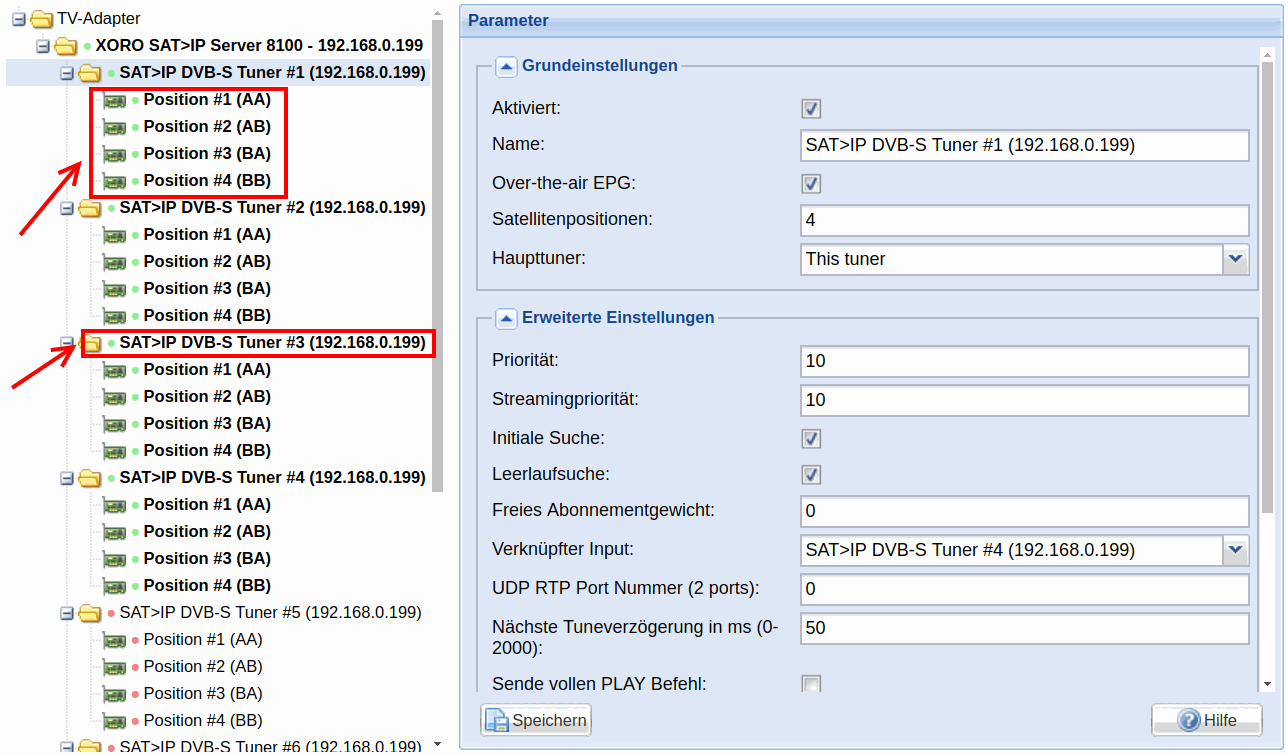

    ich habe auf einem Odroid-C2 Libreelec mit TvHeadEnd installiert, das TV-Bild kommt von einem Xoro sat>ip Server 8100.
    Soweit funktioniert alles.
    An dem Xoro Sat ip Server können maximal 8 Personen TV schauen. Wenn ein 2. TV über TVHeadend schaut, fangen die Probleme an !!! (das Bild bleibt stehen)
    Weis jemand was ich einstellen muss, damit TVHeadEnd zum nächsten Tuner springt wenn ein Tuner im Einsatz ist ???

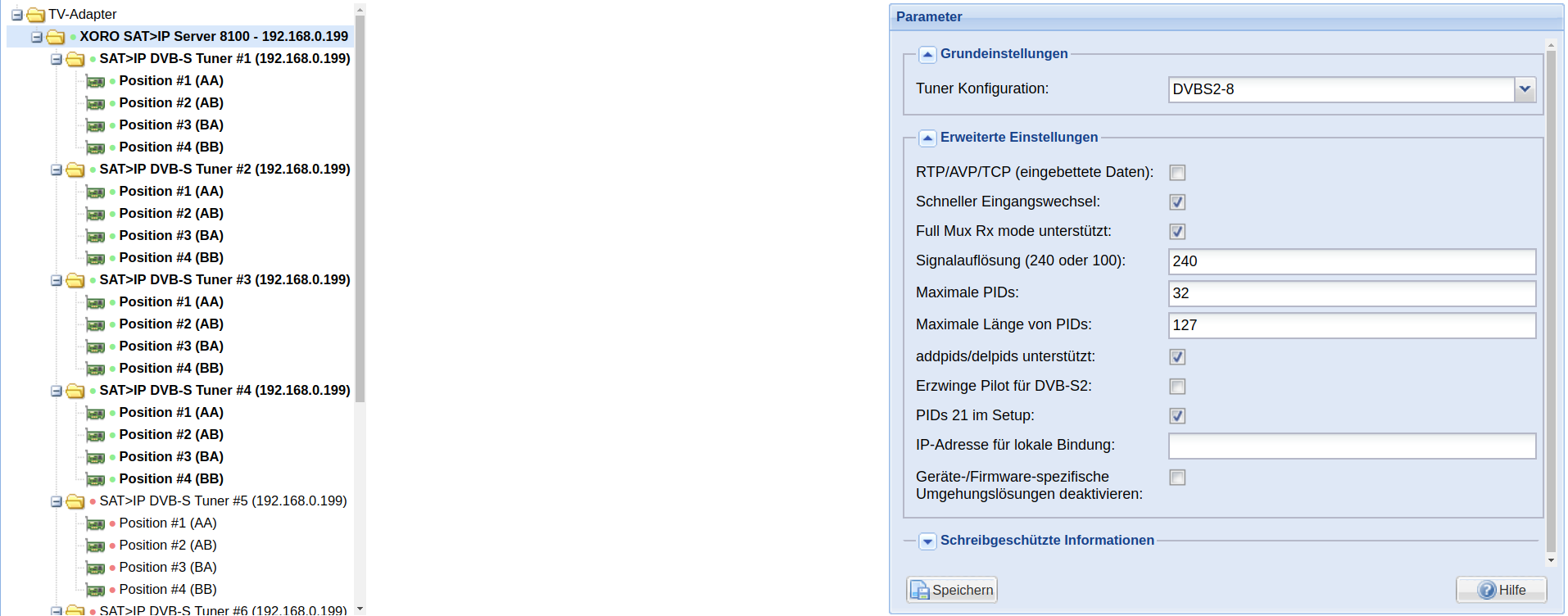

    Ode habe ich etwas falsch eingestellt (siehe Screenshot's) ?
    Danke.
  • Weis jemand was ich einstellen muss, damit TVHeadEnd zum nächsten Tuner springt wenn ein Tuner im Einsatz ist ???
    Danke.
    Hast du wirklich 4 Satelitenpositionen? Und warum ist da verknüpfter Input immer belegt, das braucht man doch gar nicht. Meine SAT-IP Tuner von der Fritzbox haben das nicht eingestellt und funktionieren.

  • Was hast du für einen LNB dran? 8 Clients geht nur bei einem QuattroLNB mit dedizieren Hi/Lo H/V Anschlüssen.
