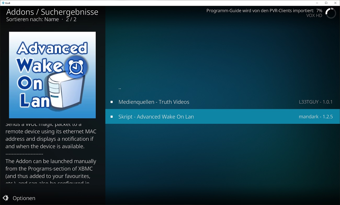

  • Hi ich habe in Kodi den Advanced Wake on Lan installiert, das klappt auf der Shield prime. Die Shield habe ich aus der Überwachung bei LightsOut 2 rausgenommen. Shield weckt den Server nun auf, geht sehr schnell, und wenn ich die Shield nicht mehr nutze, geht der Server wieder schlafen. Ich habe die Shield immer an, bzw. Schlafmodus.
    Das würde mich interessieren, wie du das angestellt hast. AWOL habe ich auch, da kam immer diese Root Geschichte, habe aber das anpingen raus und die Meldung ist weg, aufwecken tut er den Server.
    Aber wie bleibt dein Server wach ? Ich lasse ja den Server mit Lights Out nach 5min ausschalten, wenn für die Kriterien die ich nutze um den Server wach zu halten nicht aktiv sind. Wenn ich die Shield nicht irgendwie überwache, geht der Server schlafen.
    Lässt du vom AWOL immer wieder WOL Pakete schicken, oder wie machst du das ohne Überwachung ?
    Gestern z.b. war ich in Kodi, habe mir den ganzen Skin eingestellt, dabei ist der Server alle 5min ausgegangen und wurde wieder geweckt, ich weiß aber nicht von wem, dafür war eigentlich alles in Kodi deaktiviert, keine WOL Pakete, kein aufwecken durch DVBViewer Addon und auch kein aufwecken bei Zugriff auf Dateien, was ja allein der Basic Home schon macht. Aber dennoch ist der Server alle 5in eingeschlafen, also wie schaffst du das, das er wach bleibt, bis ich ihn nicht mehr brauche.

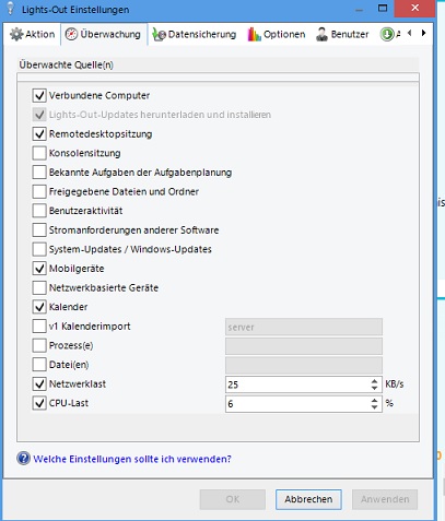

  • In Lightsout unter Geräte darf die Shield nicht aufgeführt sein. Und Server wach halten bei Netzwerklast von 50 kb/s. Ich poste mal später meine Einstellungen!
  • So, hier die LO Einstellungen:
    in dem Advanced Wake Up wird nur einmal ein Ping gesendet, keine Wiederholung.

    Ich hab jetzt mal getestet, wenn ich AWOL deaktiviere geht der Server dann schlafen und bleibt auch aus, so sollte es sein. Ich werde heute testen, wenn ich auf Medien zugreife die auf dem Server liegen ob er dann startet.
    Das Problem wird LiveTV sein, weil das startet glaube nicht wenn man drauf klickt, ausser man aktiviert das Wecken des Servers, aber ich denke dann passiert das gleiche, wenn der Server aus geht, versucht DVBViewer Addon den wieder zu wecken.
    Alles nicht so einfach, das so zu konfigurieren, das es so ist wie es sein soll. Warum das AWOL den Server immer wieder startet weiß ich aber nicht, diese Option ist eigentlich aus im Addon, nur bei Start und bei Standby.
