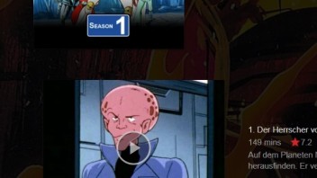

    ich wollte komplett auf Emby umsteigen (Emby ist up2date) und bin beim Testen jedoch auf ein gravierendes Problem gestoßen. Ich habe eine Test Bib angelegt mit einer Serie, die ausschließlich Multi-Episoden pro FIle hat.
    Inder Emby WebUI zeigt er es nach dem Scrappen dann so an, also immer nur die erste Folge des Files und nicht die anderen:
    Die Benennung der Files ist doch aber korrekt, woran kann dies liegen, hatte das Problem schon mal jemand?

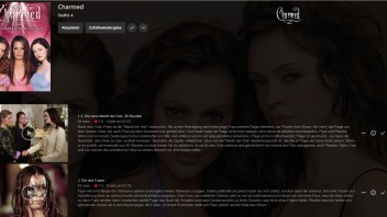

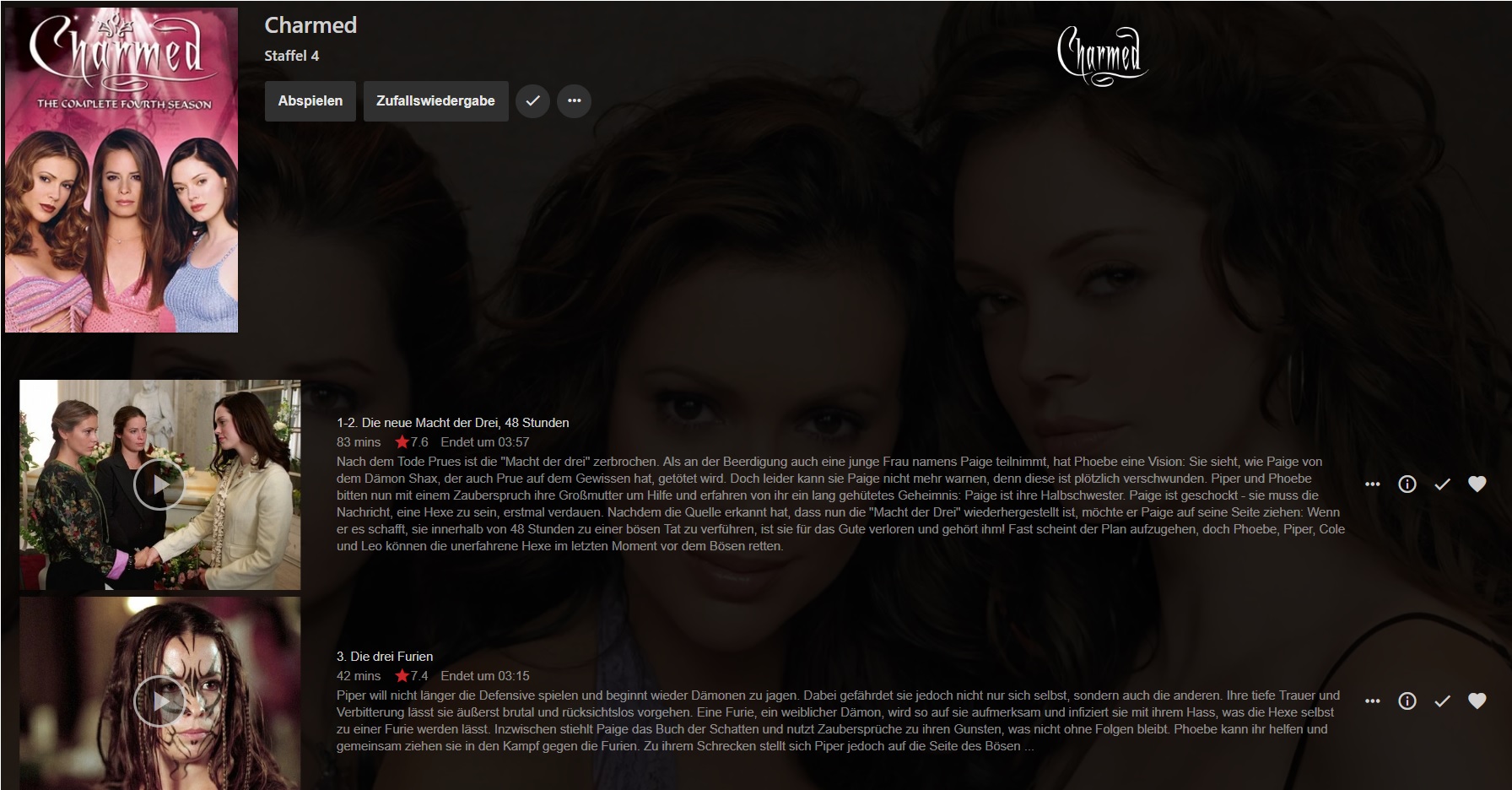

  • Habe aktuell zwar nur eine Serie vorliegen (Charmed), aber bei dieser sieht die Benamung wie folgt aus:
    Charmed – Zauberhafte Hexen - 4x01-x02 - Die neue Macht der drei
    Damit sieht das Ergebnis bei Emby dann wie folgt aus:

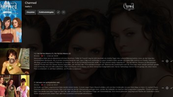

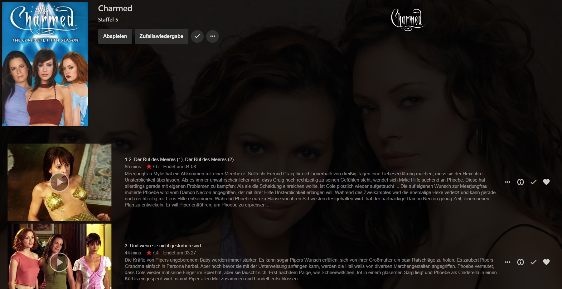

    Noch ein zweites Beispiel (gleiche Serie)
    Charmed – Zauberhafte Hexen - 5x01-x02 - Der Ruf des Meeres
