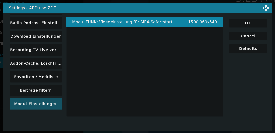

Update V2.0.7 Modul FUNK - Wiedergabe geschützter Inhalte (2)
Nach wie vor funktionieren im Modul die Streamformate der geschützten Videos nicht (Bsp. Serie Doctor Who).
Statt nun weiter viel Zeit in die Suche nach den Ursachen zu investieren, blende ich die Streamformate
im Modul einfach aus. Um trotzdem den Sofortstart (sonst im Addon immer mit Streams) zu ermöglichen, findet hier der Sofortstart daher mit MP4 statt (geschützte und ungeschützte Videos).
Da zu jedem funk-Beitrag mehrere MP4-Formate angeboten werden, muss für den Sofortstart eine vorherige Auswahl erfolgen. Dafür wurden die Addon-Settings erweitert (s. Bild). Die Voreinstellung liegt etwa in der Mitte bei "1500:960x540" (Bandbreite:Auflösung). Die größtmögliche Einstellung für das jeweilige Wiedergabegerät muss man selbst heraus finden.
Diesem Nachteil gegenüber dem "adaptiven" Streamformat steht immerhin ein besseres Spulverhalten (vorwärts/rückwärts) gegenüber.Ronny:

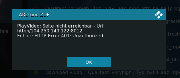

Bei jedem Videostart wird nun vor der Übergabe an den Kodi-Player die Verfügbarkeit der Daten getestet.
Dazu holt das Addon vom Server der Url den Statuscode (normalerweise Status 200 = erfolgreiche Operation).
Mögliche Fehlercodes, z.B. bei einem Geoblock oder einem Server-Fehler, können hier nachgeschlagen werden: https://de.wikipedia.org/wiki/HTTP-Statuscode.
Diese Funktion ist hauptsächlich als Geoblock-Info für die "Sofortstarter" gedacht Sie kann aber auch einen nützlichen Hinweis auf andere Ursachen bei "Fehlstarts" liefern.
/R
Edit: z.Z. wird wegen eines Fehler nur HTTPError() angezeigt, der Fehlercode fehlt. Fix im nächsten Update.. -

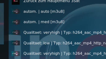

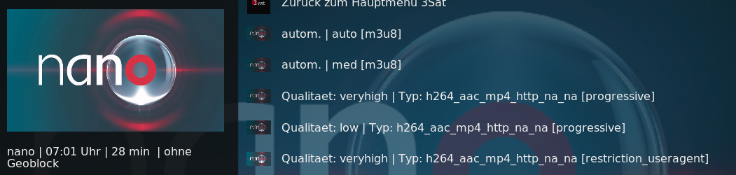

Update V2.1.0 - Geoblock-Infos + Url-Check - Nachtrag
das Update ergänzt die Geoblock-Infos im Modul 3Sat.
Ein Fix in der Funktion url_check macht den verschwundenen Fehlercode wieder sichtbar - s. Bild Block_UrlCheck.
Die beiden Bilder Block_3Sat und Block_ARDneu_MP4 zeigen, dass die Geoblock-Infos im Addon an verschiedenen Stellen auftauchen können (Titel / Beschreibung), innerhalb eines Moduls aber am selben Platz.
