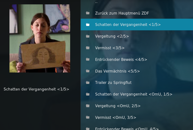

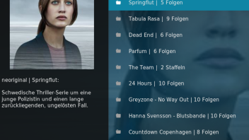

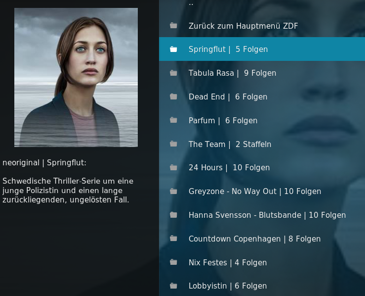

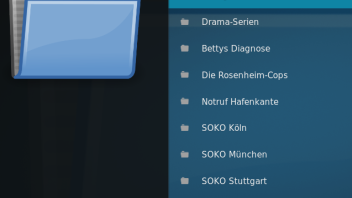

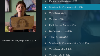

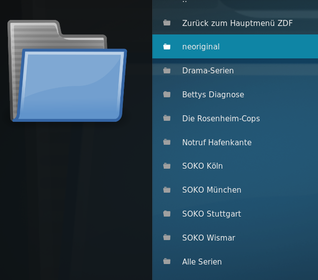

  • [h1]Update V1.4.1 Auswertung ZDF-Rubriken aktualisiert[/h1]
    nach Hinweis von @Swampy stellte sich heraus, dass der Addon-Code im Bereich der ZDF-Rubriken nicht
    mehr dem Stand der Webseiten entspricht. Das ZDF verwendet hier i.d.R. eine dreiteilige Struktur
    (Cluster (z.B. Filme), Genre bzw. Serienname, Liste der Einzelbeiträge.
    Mit dem Update bildet das Addon die Struktur nach. Das sieht bei den Serien so aus (s.Bilder):
    1. Cluster: neoriginal
    2. Serie Springflut
    3. Liste der Serie Springflut
    Wie bisher wird die Liste der Einzelbeiträge mit einem Button für die allgemeine Suche nach dem Titel
    abgeschlossen.
