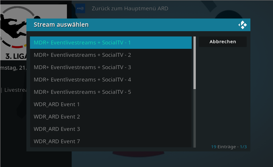

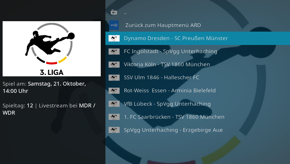

  • Hallo Weri,
    als griffige Bezeichnung für unser Thema habe ich Livestreams der 3. Liga - gewählt.
    Dazu der Sachstand:
    die Auswertung des kleinen Addons bundesliga3 bestätigt deinen Hinweis, dass es keine Streams bereitstellt. Das wesentliche Problem besteht in der Zuordnung der Streams. Diese erfolgt im Addon anhand der Sender (letzte Spalte in der Tabelle auf der Webseite von liga3-online.de) auf verschiedene Arten:
    • einige Stream-Urls sind hart kodiert (im Addon eingetragen: NDR, MDR, RBB, SWR, WDR) - alle sind inzwischen ungültig
    • in einigen Fällen wird die Stream-Url von Webseiten ermittelt (HR, BR, sportschau.de) - alle dafür eingetragenen Webseiten funktionieren nicht mehr.
    Nun existiert in meinem Addon eine Liste von ARD-Event-Streams, die hauptsächlich von dir stammen. Dabei existieren für einen Sender mehrere Event-Streams (z.B. acht für den BR). Manche Streams sind ungültig, manche senden eine Schleife, andere geben ein Regionalprogramm wieder. Ich kenne keine übergeordnete Quelle, die für bestimmte Events eine Zuordnung zu einer Stream-Url aus dieser Liste ermöglicht.
    Für mich ist ausgeschlossen, den Aufwand des bundesliga3-Addons für die Ermittlung der Streams dauerhaft zu leisten. Gerade bei den Event-Streams ist erfahrungsgemäß mit häufigen Änderungen zu rechnen. Daneben müsste der Code für die verwendeten regionalen Webseiten erneuert und regelmäßig überprüft und aktualisiert werden.
    Ich habe vor diesem Hintergrund überlegt, wie trotzdem geholfen werden kann. Meine Idee ist, die Sender-Angaben aus Spalte 5 der Spieleliste von liga3-online.de mit den ARD-Event-Streams in ARDundZDF (s.o.) zu verknüpfen. Um eine Aktualisierung der Liste durch dich ohne Umweg über das Forum zu ermöglichen, wird das Addon eine externe Event-Stream-Liste akzeptieren (ähnlich der externen Merkliste).
    Zur Demonstration habe ich das mal für die bisherige Event-Stream-Liste im Addon umgesetzt. Aufruf: "ARD Mediathek" -> "ARD sportschau,de (WDR)" -> "ARD Livestreams 3. Bundesliga". Siehe Bilder.
    Klar, das ist bei der Menge der möglichen Event-Streams bei einem Sender nicht praktikabel. Man könnte einen Url-Check vorschalten, um ungültige Urls auszufiltern. Für weitere Ideen in dieser Richtung bin ich offen.
    Test möglich mit Einzelupdate ardundzdf.py.

  • Wie wäre es anstatt der Eventstrams der jeweiligen Sender einfach die regulären Livestreams der einzelnen Sendeanstalten (also MDR-Sachsen, BR-Nord, SWR, usw.) zu verwenden.
    ds wäre kein Problem - aber wurden nicht auch einige Spiele in den Event-Streams übertragen? Ich selbst habe noch keine dieser Spiele verfolgt.
    "Aktivierung" der Livestreams mit Übetragungsbeginn und einer Deaktivierung ca. 2,5h später
    die Nutzung des Livestreams auf die Zeit der Übertragung zu beschränken, halte ich für keine gute Idee, wenn nicht sichergestellt ist, dass das angekündigte Match gerade stattfindet. Und das kann das Addon nicht anhand des Streams, sondern nur anhand der Begleit-Infos in einer Webseite. Mit einer KI die Bildanhalte zu analysieren, soweit sind wir hier noch nicht.
    Um festzustellen, dass ein Stream gerade aktiv, könnte der betreffende Eintrag im Addon farblich hervorgehoben werden (ich bin der Meinung, dass dies im "alten" Addon auch bereits der Fall gewesen ist
    eine Markierung passend zur angekündigten Spielzeit wäre kein größeres Problem. Wenn ich das Zeitformat an die Zeitformate bei der ARD anpasse, wäre sogar - wie dort - eine Info in der Art "NOCH 3 Stunden" möglich.
    Zu klären wäre also jetzt, welche Streams genutzt werden sollen (Event oder normale Streams). Bei den normalen Livestreams würden die Liste und Url-Check entfallen. Edit: die Tabelle könnte bei den normalen Livestreams zum Einsatz kommen, wenn mehrere Sender genannt sind.
    Edit: ach ja, die Position des Menüs war eine spontane Idee. Wo wäre es besser platziert?
    /R

  • Weri:
    diplomatische Lösung für die Auswahl der Streamquellen: beide (Event/Live) sind möglich und lassen sich über einen Umschalt-Button tauschen.
    Falls nur ein Sender in der Matchliste angegeben ist, entfällt die Auswahl in der Streamliste und der Stream startet direkt.
    Da sich einige der Streams (aus beiden Quellen) problematisch mit inputstream verhalten (sync-Errors), wird bei allen die Option Streamuhrzeit abgeschaltet.
    Bearbeitung der Zeitfunktionen + Markierung folgt bei Gelegenheit.
