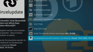

Update V4.5.8:
- Ausfall Arte-Kategorien nach Änderungen im Web: Modul wurde runderneuert
- KiKA: einige Folgeseiten wurden nicht angezeigt (Fehler: Invalid URL) - gefixt
- Funktion Einzelupdate: Auswahl und Abgleich der kompletten Liste nicht möglich - gefixt
- Funktion Einzelupdate: Anzeige des akt. Datums im Startpost des Forums im Button Einzelupdate - siehe Bild
- ARD sportschau.de (WDR): Button für Handball-WM 2023 erstellt
weitere Fixes + Details s. Menü Info -> Änderungsliste
/R -
