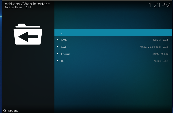

    2. wo in kodi wird denn der Web Server eingestellt. Habe da nichts gefunden. Mir würde der Hinweis auf ein Script reichen, welches die Hauptmenüpunkte auswählt.

    Ich werde nun mal alle angebotenen Webserver ausprobieren, ob sich da was ändert. Installiert habe ich momentan den Standard Server "chorus 2" über Port 8080.

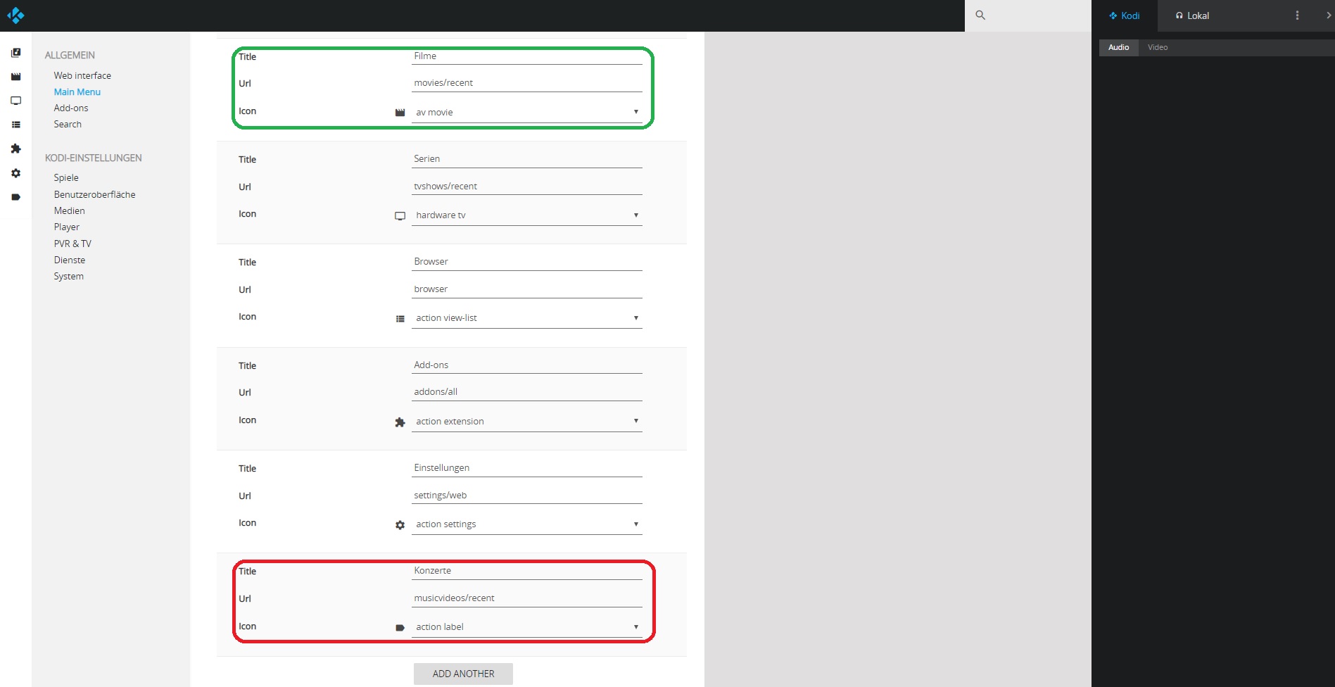

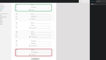

    Probieren geht über Studieren. Bin ein wenig weiter. Den Webserver kann ich über die IP-des-Clienten:8080 am PC bearbeiten.
    Da kann ich dann auch ein Start icon in den Hauptmenüpunkten für die Musik Videos einfügen. Einzig die Verknüpfung der URL gelingt mir nicht. Kann mir ein Wissender unter die Arme greifen?
    Hier habe ich einen neuen Hauptmenüpunkt hinzugefügt (rotes Feld) Ich habe mich dabei an den funktionierenden Hauptmenüpunkt "Filme" (grünes Feld) orientiert.
    Wenn ich die Übersicht aufrufe, sehe ich den neuen Hauptmenüpunkt. Die URL (im roten Feld in Bild 1) scheint aber nicht zu stimmen, denn es funktioniert nicht.

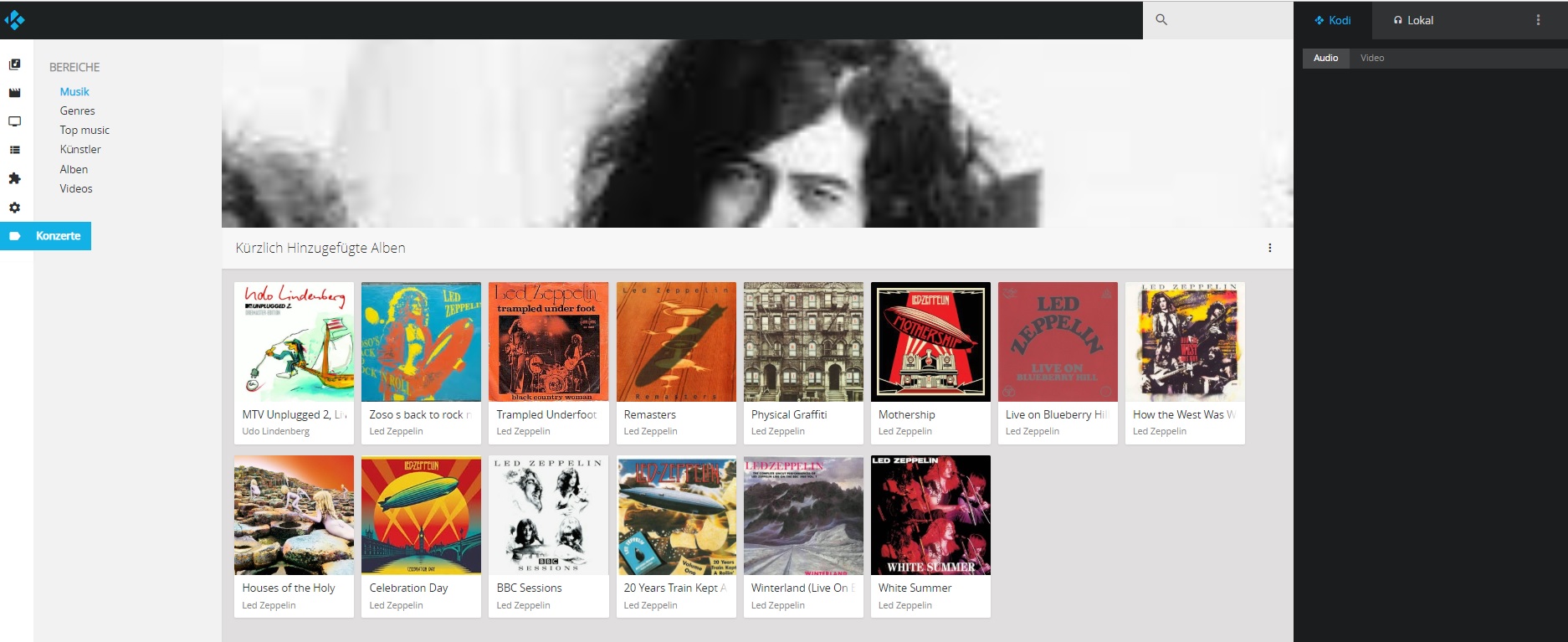

  • Nur weil du nicht weiter kommst und die Nfo nicht konform hast, heißt es nicht das sich keiner damit auskennt ;). So wie es aussieht ist das doch in der Rubrik Musik gelandet, oder sehe ich das falsch? Geht es jetzt um die Ansicht auf deinem iPad?

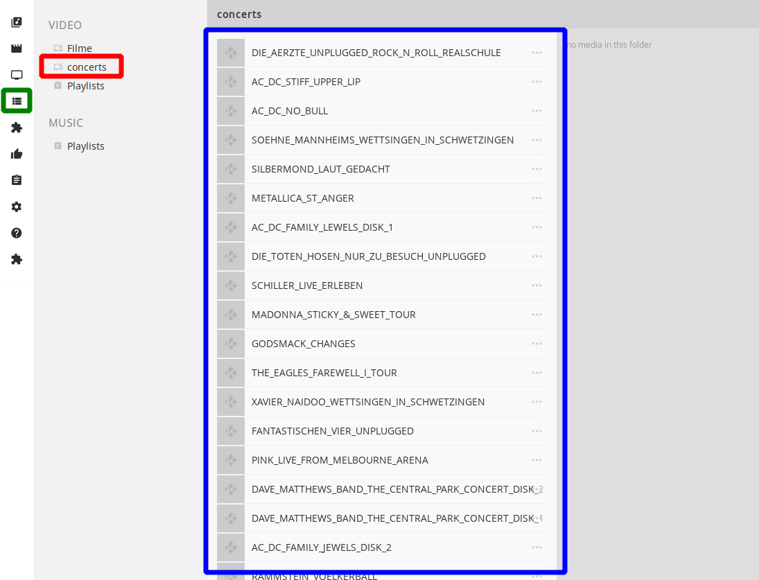

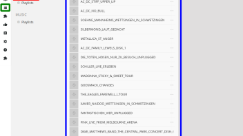

  • Anscheinend geht das mit den Musicvideos nicht so ganz einfach. Was ich aber gerade selbst getestet habe...
    - lege unter Kodi unter "Musikvideos" eine Quelle an und lasse die Daten Scrapen
    Dann schau dir mal das Bild an:
    Zuerst auf das grüne Feld klicken, dann siehst du deine angelegten Quellen und unter anderem auch in dem roten Feld deinen Ordner, in dem die Musikvideos drin sind. Klickst du darauf, dann siehst du in dem blauen Feld deine Musikvideos. Zumindest ist es bei mir so
    Bzgl der App... wenn dir die App das nicht zur Verfügung stellt, dann kannst du nirgends "konfigurieren". Du kannst es selbst programmieren (wenn du es kannst), aber wenn es nicht von Haus aus möglich ist das zu konfigurieren, dann kannst du es auch nciht am Webserver einstellen. Der Webserver muss nur aktiv sein, damit die Apps funktionieren, da die Apps über die JSON API auf Kodi direkt zugreifen, was ohne den Webserver nicht möglich ist. Das kann man natürlich missverstehen. Du darfst aber nicht denken, dass du das, was du im Webserver konfigurierst auch in deiner App siehst. So funktioniert das nicht. Die App zeigt dir das an, was in ihr programiert wurde. Nicht mehr, nicht weniger. Das gleiche trifft auf das Webinterface zu. Dieses kann man anpassen und konfigurieren. Nachteil, wenn man seinen Browser entsprechend scharf gestellt hat, bleibt nach einem Neustart des Browsers nichts mehr von der Konfiguration übrig ;) (zum indest war es gerade bei mir so, vielleicht liegt da das Problem aber auch vor dem Bildschirm :D ). Das Webinterface nutzt also im Endeffekt die gleiche Schnittstelle zu Kodi, wie auch die App (JSON). Wie gesagt, geht das nur, wenn der Webserver aktiv ist. Ist der Webserver deaktiv, ist JSON deaktiv und weder das Webinterface noch eine der Apps funktionieren.
    Ich würde dir daher also den oben beschriebenen Weg empfehlen. Der ist ohne jegliche Konfiguration möglich und die Videos laufen ebenfalls.

    Darüber hinaus ist es aber so, dass der Webserver von Haus aus die Möglichkeit bietet, einen neuen Eintrag ins Hauptmenü zu schaffen. Ich habe das mit dem Bild, auf dem meine Musik Sachen zu sehen sind und ich den Eintrag "Konzerte" erstellt habe, dar stellen wollen. Mir ist klar, dass auf dem Bild meine CDs zu sehen sind. Ich wollte auch nur darstellen, dass der Menüpunkt "Konzerte" vorhanden ist, dieser aber (wegen falscher URL?) nicht reagiert.

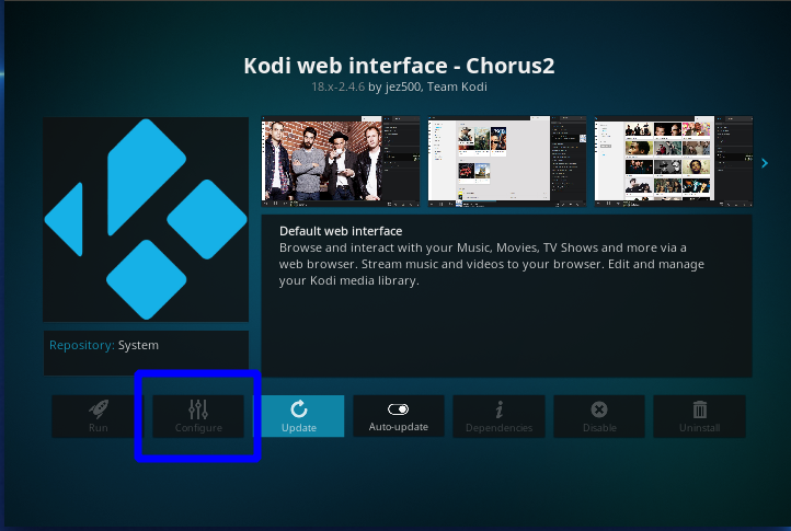

    Bisher habe ich auch keine xml-Datei oder ähnliches gefunden, in der Chorus seine Daten speichern würde. Daten von Add-ons (also deren Settings etc) werden bei Kodi unter Linux in dem Ordner ~/.kodi/userdata/addon_data/<name_des_addons> gespeichert. Chorus legt da nichts an, was man auf irgendeine Weise bearbeiten, konfigueren, exportieren könnte.

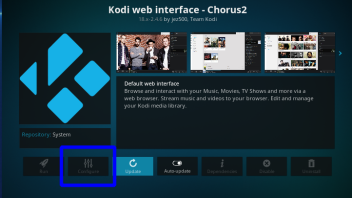

    Das Chrous Webinterface kann auch nicht über sich selbst konfiguriert werden:
    Die Schaltfläche dafür ist ausgegraut.
    Somit sehe ich Chorus2 alss temporäre Fernbedienung, die nicht gerade sehr flexibel ist.
