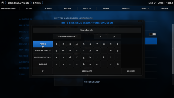

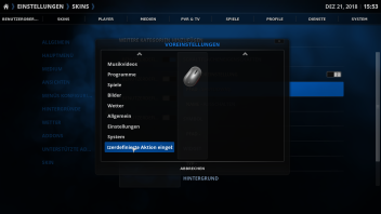

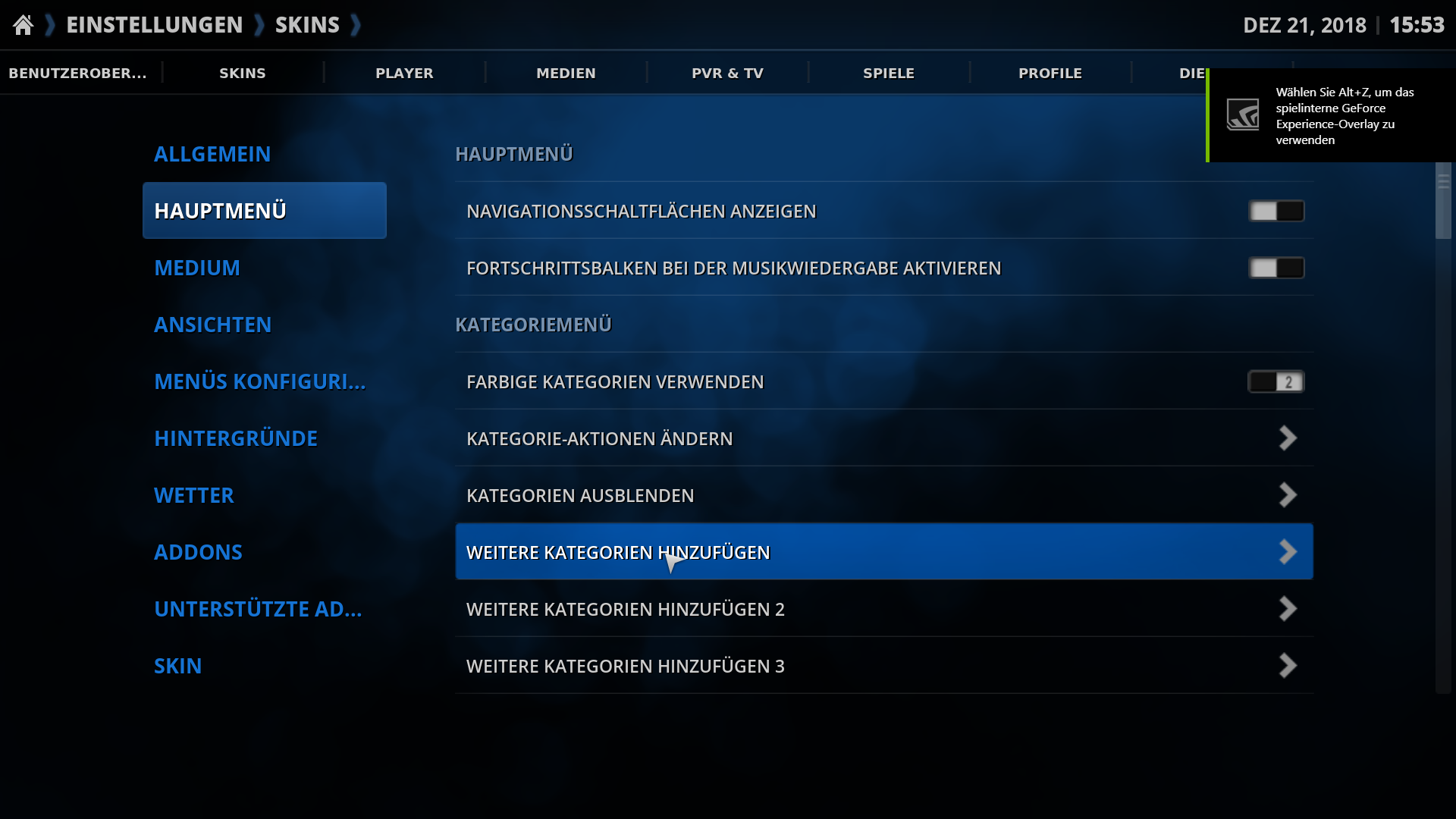

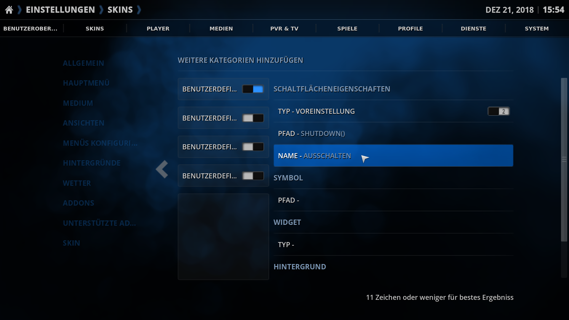

  • Du erstellst einfach eine Kategorie und wählst als Aktion "benutzerdefinierte Aktion" und rufst die Funktion Shutdown() auf.
    Die normale Funktion blendest Du aus.
    Neue Kategorie hinzufügen
    Oben dann Voreinstellung wählen
    Benutzerdefininierte Aktion wählen
    Funktion Shutdown() setzen
