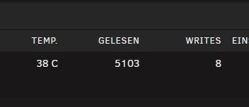

    • achtet auf die Temperatur eurer Festplatten, eine permanente hohe Temperatur führt u.U. zu Instabilität des Systems bishin zu Ausfall von Platten

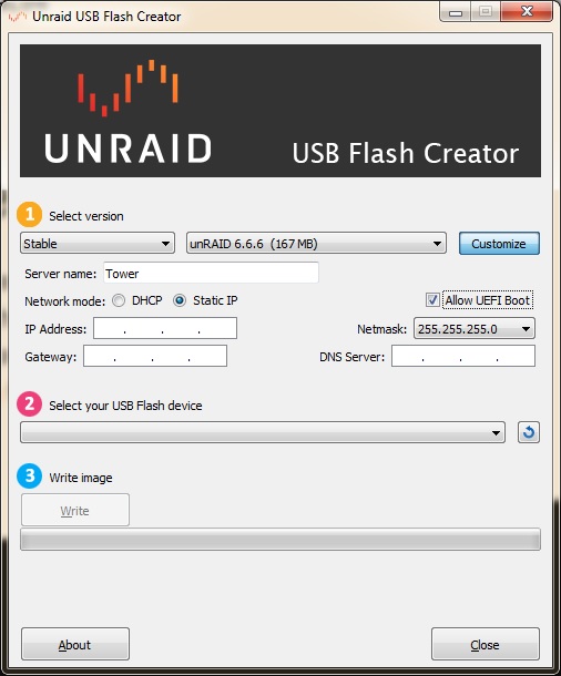

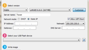

    1. Ladet euch unRAID OS hier http://www.unraid.net runter und entpackt das Zip-File. Nehmt einen frisch in FAT32 formatierten USB Stick und bennent diesen in UNRAID um (wichtig hierbei auf die Schreibweise zu achten). Kopiert den Inhalt des Zip-File auf den USB-Stick und führt als Administrator die Datei "make_bootable.bat aus.
    2. Ladet euch den USB-StickCreator herunter in dem dann wie hier zu sehen schon diverse Parameter mit übergeben werden:
    Steckt den USB-Stick in euer Zielsystem und startet es. Wechselt direkt ins BIOS und nehmt folgende Einstellungen vor:

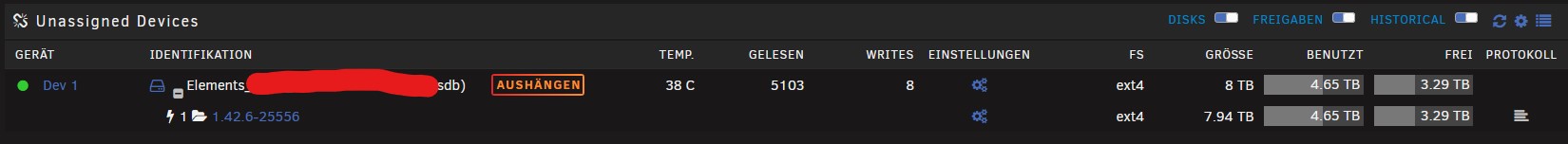

    • Unassigned Devices (einbinden anderer laufwerke (auch USB), die nicht ins Speicherarray sollen, sondern als dedizierte Laufwerke koexistieren (hier können auch andere Dateisysteme außer den obengenannten verwendet werden. Auch Remote-Freigaben lassen sich so einbinden

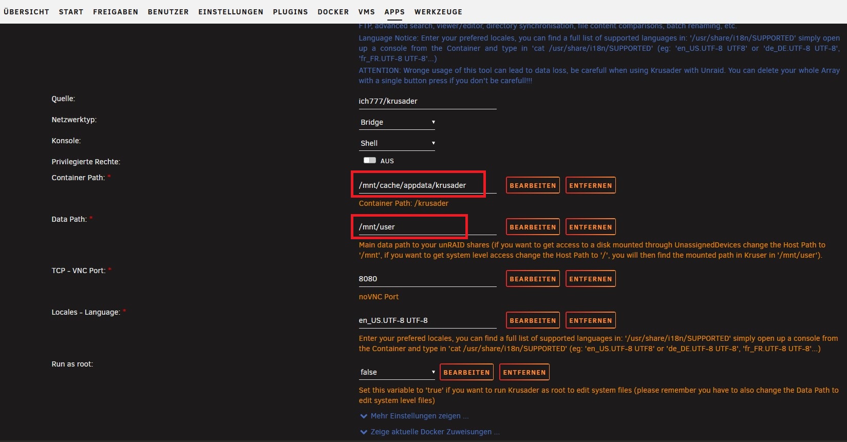

    • binhex-Krusader" (ähnlich TotalCmd) oder "Dolphin" (Dateiexplorer der KDE)
    • Custom Tab (Eigene Tabs für den direkten Zuzgriff auf Apps oder auch andere URLs erstellen)

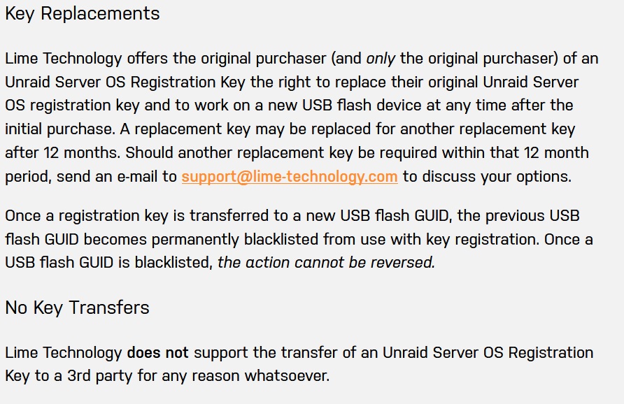

      So habe es ebenfalls mal durchexerzieren müssen, aufgrund eines defekten Sticks. Einfach einen neuen Stick besorgen, dann sofern vorhanden ein Backup des FLASHDrives auf den neuen Stick kopieren (als FAT32 formatieren, Benennen als UNRAID und die Dateien einfach rauf kopieren (wie bei der Erstinstallation ebenfalls)). Dann den unRAID-Server mit dem neuen Stick starten. Es kann sein, dass das Array aufgrund der zu hohen Anzahl für eine freie Lizenz nicht gestartet wird. Dann oben rechts auf Licence key invalid klicken und dann auf replace Key, dann die eMail Adresse eingeben mit der ihr die Lizenz registriert hattet, dann bekommt ihr eine neue Lizenz Datei mit der neuen GUID des neues Sticks zugeschickt. Dann einfach den Link in der eMail in das Feld Key File URL eintragen und install Key klicken. Das wars dann schon.

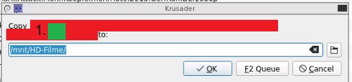

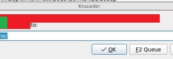

    1. Herkömmlich, dies bedeutet dass das Array sowie die Parity-Platte(n) und sofern ein Cache-Drive vorhanden ist aktiv sind. Sobald das Chache-Drive voll wäre muss erst der Mover laufen um die Daten dann auf das Array zu verschieben. Die Parität wird ebenfalls sofort mit aufgebaut und verlangsamt den Verschiebe-/Kopiervorgang.
    2. Beim Befüllen von mehreren TBs empfiehlt es sich mindestens das Cache-Drive wenn nicht sogar auch die Parity zu deaktivieren und erst nach Abschluss des Befüllens wieder zu aktivieren.

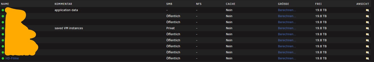

    [h1]11. User und Disk-Shares[/h1]

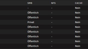

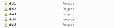

    In den Settings - Global Share Settings können diverse Einstellungen vorgenommen werden.

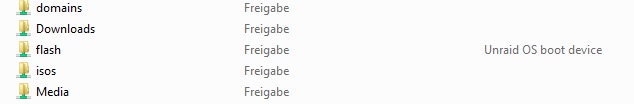

    Sind die Disk-Shares aktiviert, zeigt die Netzwerkumgebung alle Disks die dem Array angehören als einzelnes Share an:
    Bei aktivierten UserShares werden auch noch die vom User erstellten Shares angezeigt.
    Unterscheid zwischen User und User0 Share:
    User0 sind die gleichen Daten wie im User-Share nur OHNE die Daten die auf dem Chache liegen. Also ist hier drauf zu achten welches Share ihr z.B. für Kodi, Emby oder sonstwie nutzt.

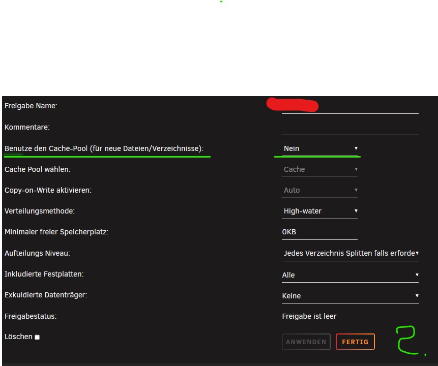

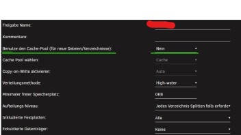

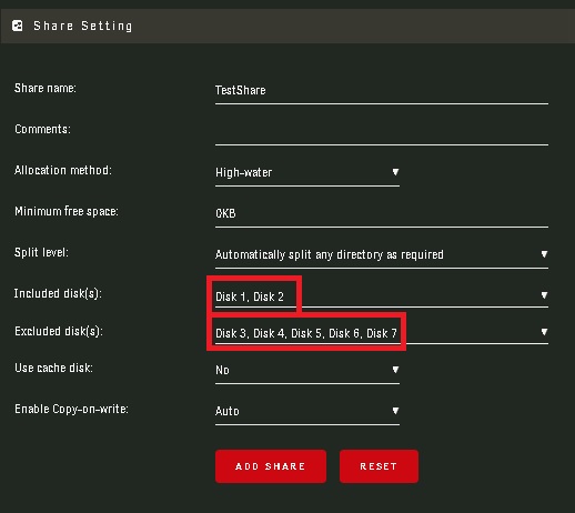

    [h1]12. Shares[/h1]
    Bei der Nutzung von mehreren Datenplatten, kommt es vor, dass ein Share über 2 oder mehr Platten hinweg geht. Hier zu muss man in den Einstellungen des anzulegenden/zu ändernden Shares die "included Disks" entsprechend anklicken. Standard ist, ALLE Platten können von dem Share genutzt werden. Es empfiehlt sich sofern man nur einen Teil der Platten für das Share nutzen will, auch die "excluded Disks" entsprechend einzustellen, da es sonst vorkommen kann, dass trotzdem andere Platten genutzt werden ausser den "included". Der Sinn dahinter sei erstmal fraglich, aber es ist nun mal so.
    Solltet ihr mal diese Meldung unter "Shares" angezeigt bekommen, wenn ihr euch die Größe des Shares auf jeder Platte berechnen lasst,
    Share is outside the list of designated disks
    habt ihr garantiert keine Ausschlüsse an Platten für das Share eingestellt. Hier bleibt dann nur folgendes zu tun. Azusschlüsse im Share eintragen, und dann den Mover manuell starten. Sollte dieser den Fehler nicht beheben, muss man notfalls per Hand die Daten von der falschen Platte auf die richtigen verschieben.
    Als kleine Anmerkung:
    Das PlugIn "Common Fix Problems" meckert über diese doppelte Einstellung (include / exclude disks) rum. Ist aber eh nur ein Hinweis und direkter Fehler.

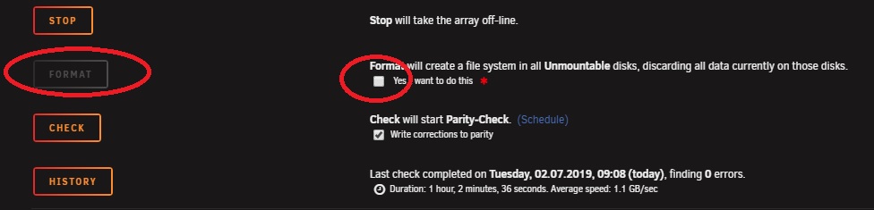

    [h1]13. Platte ins Array hinzufügen und formattieren[/h1]
    Sobald eine neue Platte in das Array eingebunden wird, wird automatisch ein PreClear durchgeführt. Je nach Größe kann dieses merhrere Stunden bzw Tage dauern (10 TB ca. 36-48 Stunden). Nach dem PreClear ist noch kein Dateisystem auf der neuen Platte vorhanden und es sieht in der Übersicht ungefähr so aus. Man kann jetzt kein anderes als das im Array genutzte Dateisystem verwenden. Daher sollte man sich wie oben beschrieben direkt am Anfang Gedanken machen welches Dateisystem man verwenden möchte.
    Scrollt ganz nach unten wo ihr das Array stoppen und starten könnt etc. und setzt den Haken bei Format..... und drückt auf die Schaltfläche Format.
    Die neue Platte wird dann formatiert und anschließen kann diese normal verwendet werden.

  • Freigabe öffentlich oder privat?
    Privat aber selbst hier waere es doch egal schaetze ich, da hier im Netzwerk ich + Freundin sind die Gaeste bekommen das GAST Netzwerk oder ist da was anders dahinter ?
    Klar, ist ja eine ganz normale Netzwerkfreigabe.

    Hier habe ich auch schon fuer eine Kopieraktion den Cache Pool auf Nein gestellt (Bild 2)
    Hast du einen Rat wie ich das angehen kann, oder hab ich vll nur was falsch konfiguriert , dass ich die Platte nicht sehe, weil rein theoretisch koennte ichs ja via Krushader in die Share Ordner legen WENN die USB Platte auffindbar waerer oder empfielst du hierfuer einen andern Exploerer , ggf liegts an dem ?!
  • Privat aber selbst hier waere es doch egal schaetze ich, da hier im Netzwerk ich + Freundin sind die Gaeste bekommen das GAST Netzwerk oder ist da was anders dahinter ?
    Privat ist mit Passwort und User, öffentlich ist ohne Passwort.

    Als du die Festplatte eingehängt hast hast du sie automatisch in /mnt/disks/ gemounted im Untervzeichnis (bei dir) 1.42 usw (halt wie der Volumennamen ist).

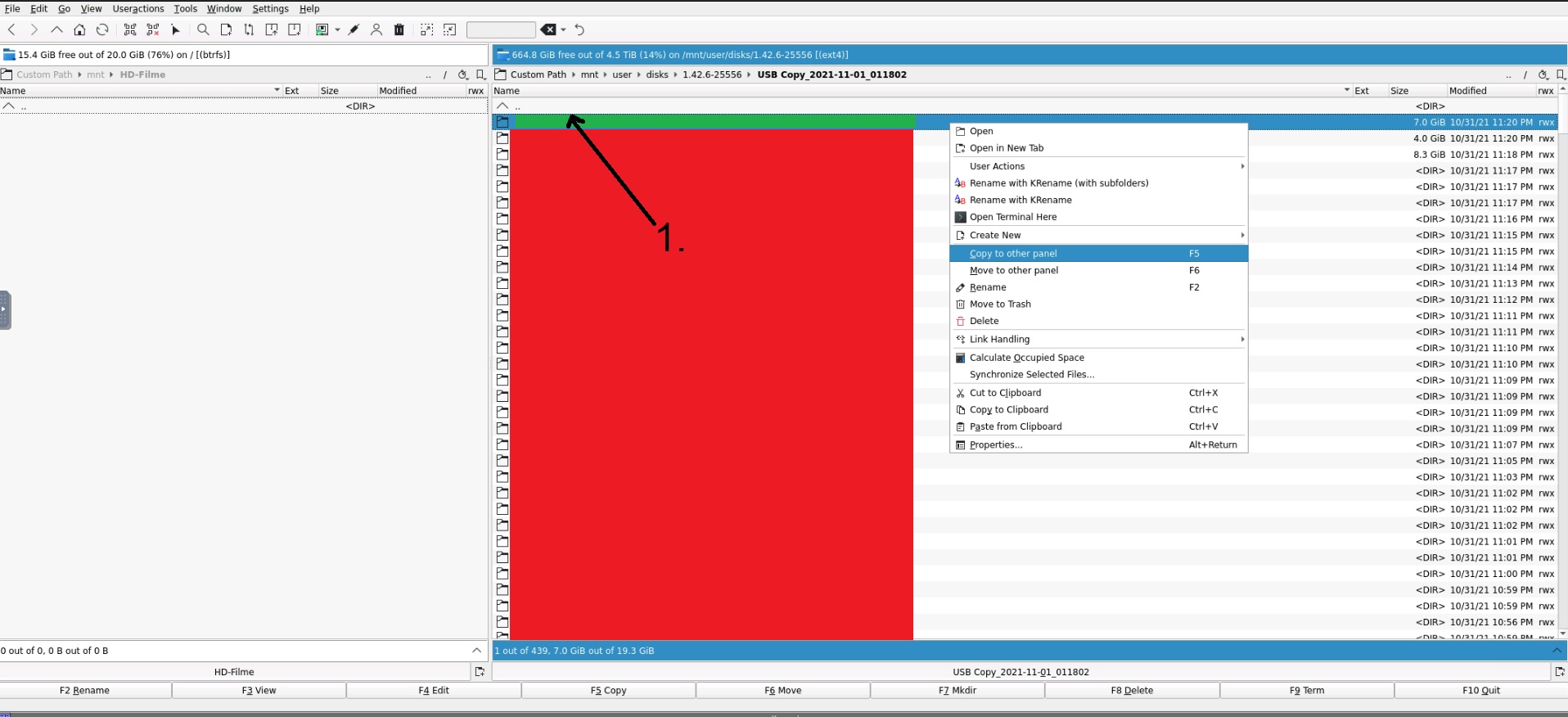

    Nochmal zum Krusader , muss man am Ende hier was kofigurieren (Anhang) ?
    Ich lese ja nicht umsonst, dass es hiermit funktionieren sollte.
    Nachtrag: kann ich solch einen Kopiervorang nicht auch in einer VM erledigen z.B. Linux oder so und speter wiedelr oeschen ? → Vorrausgesetzt ich finde hier die Externe ueberhaupt ?
  • Die Einstellungen für den Docker zeigen das Du den sichtbaren Root zu /mnt/User hast in der Standardeinstellung.
    Da findest du das deshalb nicht weil die eingehängten Disks hier sind /mnt/disks, also schnell und dirty ist den Data path auf /mnt/ umzulegen.
    Damit die Berechtigungen richtig gesetzt werden ist es aber wichtig in den /mnt/User/Freigabe zu kopieren.
  • schnell und dirty ist den Data path auf /mnt/ umzulegen

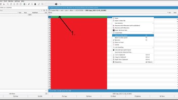

    Jetzt aber steht ich vor demn naechsten Problem,
    ich habe einfach versuch anzufangen meine kopierten Inhalte von der Syno die ich mit USB Copy kopiert habe als Aufabe (HD TV Records von Save.TV / YouTV /OnlineTVRecorder / Freeyoutubefilme und DVD Recorder und alten Hauptauge TV Karte) zu kopieren, habe dies einfach mit RMK → Move to to ther panel versucht versucht aber hier werden dann nur die Ordner kopiert die darin liegenden , die VIdeodateien mkv´s/avi´s leider nicht.
    Wo liegt mein Fehler, dass er nur das uebergeordnete Verzeichniss kopiert und nicht die darin liegende Mediendatei ?
    Fehlt hier ein Schritt bei der Einstellung bei Krusader oder muss hier was umformatiert werden ?
    In einem Forenbeitrag habe ich was aehnliches gelsen da meinte man man soll das via Konsole überarbeiten, das waere aber schon eine Hausnummer, da bei uns die Recorder ordentlich recordet haben.
    Also so hats einer geschreiben:
    ls -lisa -R /mnt/disks/.../ |
    morels -lisa -R /mnt/.../ | more
    Ich verstehe das nicht was er damit meint
    Ich habe die Ornder uebriegens nicht haendisch estellt, diese wurden erstellt als ich via Deshboard die Freigaben schonmal eingerichtet habe, diese liegen hier (Bild )
    Der Pfad von dem ich koperien moechte habe ich auch mal in den Anhang der ist auf der Externen die ich via USB Copy befuellt habe
    Was ist hier richtig ?

  • Nein du solltest dir eine Freigabe "HD Filme" machen, die findest du dann unter /mnt/user/Freigabename wieder (bei deiner einbindung /user/Freigabename). Dort kannst Du dann auch von deiner USB Festplatte /mnt/disks/Plattenname (respektive /disks/Plattenname wenn du /mnt/ als Data Dir gemountet hast) reinkopieren.
    Edit: Ich seh gerade das root heißt im Krusader /mnt/User. Also kannst du von /mnt/User/disks/Plattenname in /mnt/User/User/Freigabename kopieren.
