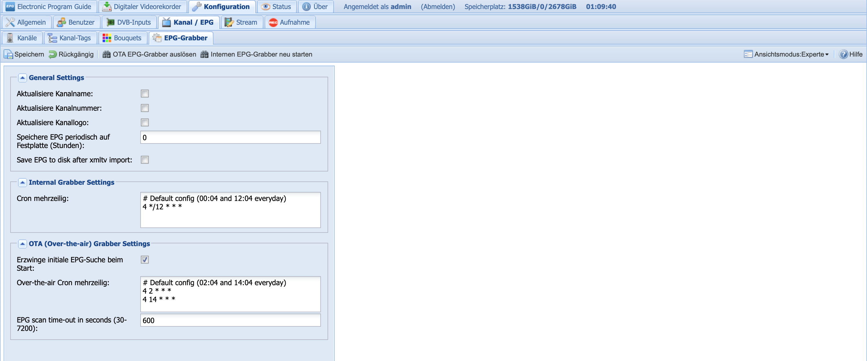

    Zum EPG:
    Ich kann unter EPG Grabber eigentlich nichts auswählen (siehe Screenshot). Auf den Screenshots die ich bisher gesehen habe, sah das irgendwie anders aus.

    Das mit dem EPG ist ziemlich easy. Man kopiert die xml einfach in folgenden Pfad:
    docker/tvheadend/config/data
    und wählt dann den internen xml file grabber in tvheadend.
