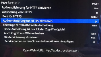

  • Hi, ich wollte mal auf meiner Wetek Play 2 mit CoreElec das Enigma2 PVR in Verbindung mit meiner VU+ Ultimo testen, also hab ich das Plugin installiert und eingerichtet , ich nutze OpenWebIf auf der VU+ mit SSL und Port 00444, hab das ins PVR eingetragen und bekomme auch direkt die Sender angezeigt, die sich auch problemlos Staren und umschalten lassen. Nach kurzer Zeit stürzt das Modul dann ab und in Kodi wird mir angezeigt „PVR Addon könnte nicht gestartet werden „ (obwohls ja lief.....)

  • Hab jetzt mal auf http (port 81) umgestellt, User und PW entfernt, und auf Netzwerk Warten auf 10 Sekunden eingestellt.
    Jetzt hab ich das Problem das das Umschalten nicht funktioniert, dann beendet sich das Bild.
    Das Umschalten klappt nur wenn ich im WebIf über den Browser Umschalte, und den Sender dann in CoreElec anschalte, dann läufts, aber beim nächsten Umschalten muss ich erst wieder im Browser umschalten!?
    Kodi Log anbei
    Wenn ich wieder SSL mit Port 444 aktiviere ohne User und PW, dann kann das Addon garnicht gestartet werden, obwohl ich im Webbroser auf 444 ohne User und PW zugreifen kann....
    Dazu steht dann im Log
    Mit User und PW allerdings auch nicht.........

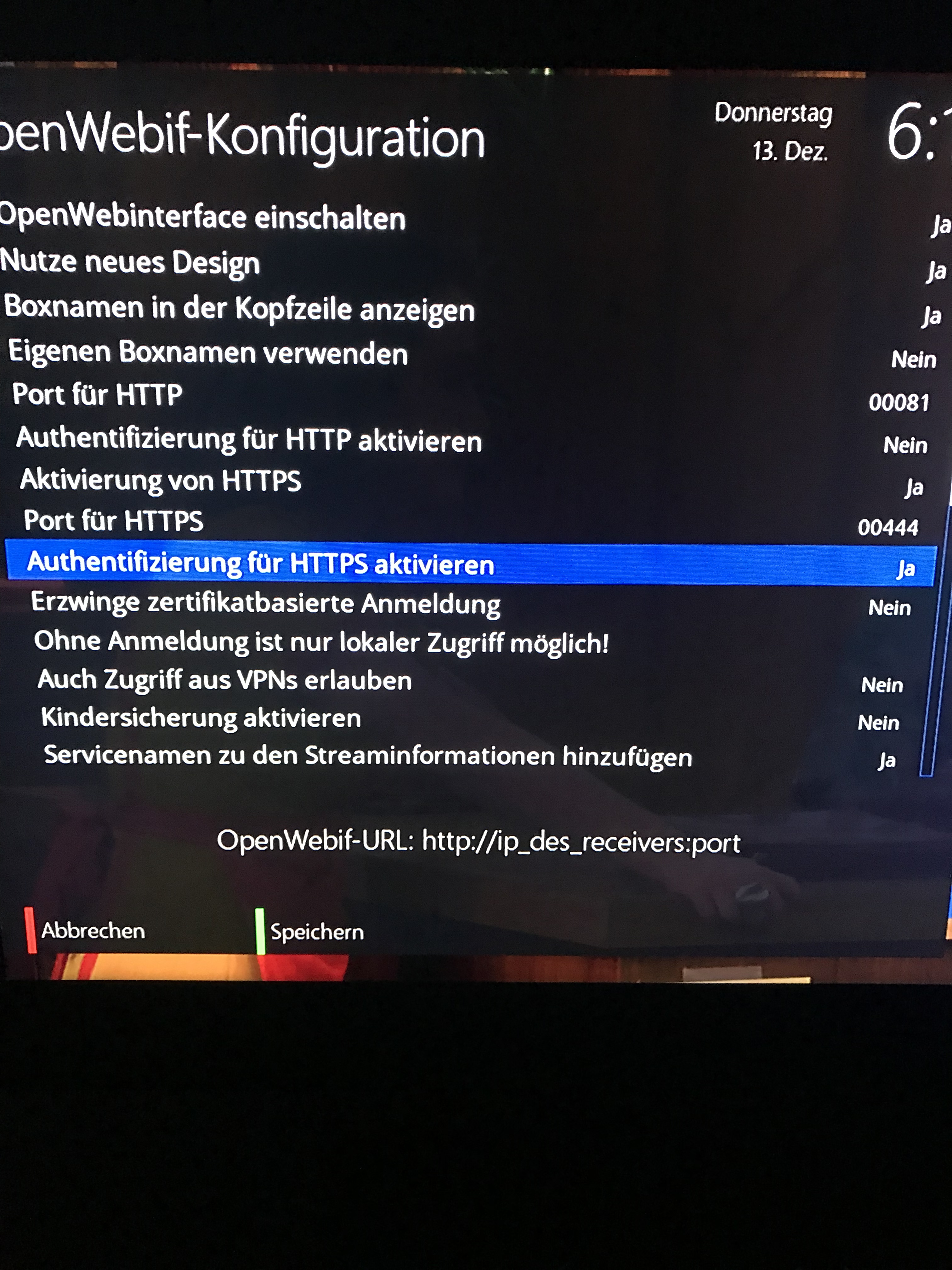

  • Wenn ich am Reciever im OpenWebIf alles deaktiviere bis auf Port 00081 und http aktivierung, und das gleiche dann auch im enigma2 Modul so eintrage, dann kommt das oben beschriebene verhalten das ich nicht umschalten kann.
    Hab dann mal testweise das OpenWebIf deaktiviert und das "normale" WebIf aktiviert, dann kommt direkt die Meldung das das enigma2 Modul nicht gestartet werden kann. Anbei dazu der Kodi Log
    Den gleichen fehler spuckt er aber jetzt auch aus wenn ich das ganze über 444 und http versuche.....
