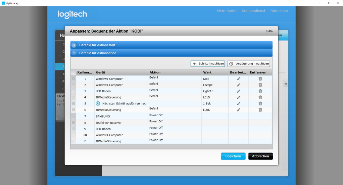

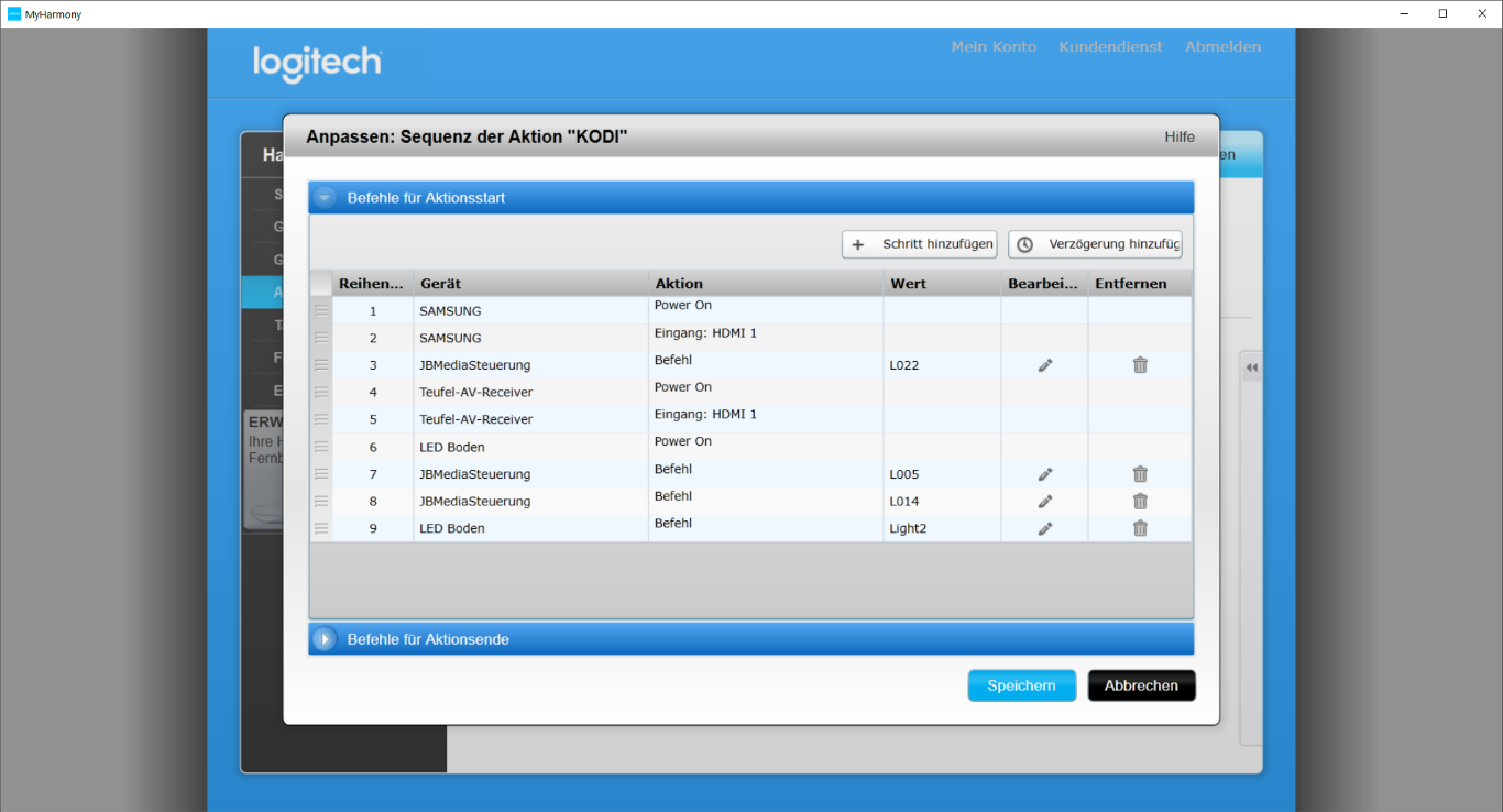

    Die Harmony hat die Aktion KODI. Die Lautstärke regelt der TV, alle anderen Befehle wurden auf KODI gelegt. Somit wird der TV überhaupt nicht von der IR angesprochen, sondern nur der Rechner.
    Ich habe bei zwei Nucs den Harmony HUB per Bluetooth gekoppelt. Da hier kein ON-Befehl gesendet wird, blieb nur das Einschalten per CEC. Ich hab dann beim Einschalten zwar für ein paar Sec einen schwarzen Bildschirm, aber der HDMI Handshake klappt immer und das kleine Kodi auf dem Windows Desktop ist somit auch Geschichte, weil die Harmony mal wieder die Einschaltreihenfolge mal wieder nicht beachtet hat und den Rechner vor dem TV eingeschaltet hat.
  • Die beiden Nucs über den Hub sind als Windows-PC angelegt. Da gibt es keinen Einschaltbefehl, nur den Aus-Befehl. Den Hub verbindet man mit dem Nuc als Windows-Tatstatur über die App. War ein wenig kompliziert, aber funktioniert nach dem Zuordnen der ganzen Tasten der Fernbedienung einwandfrei.
