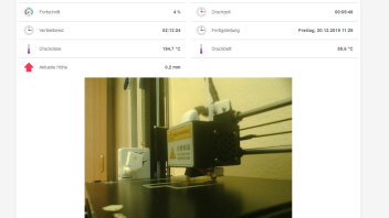

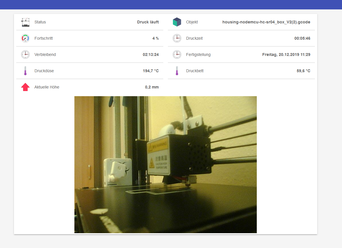

    Printserver:
    - Octoprint ist sinnvoll, wenn man Dinge mehrfach druckt und eine Übersicht behalten will. Ordner gehen auf den SD-Karten nicht.
    - Ich steh auf den Telegram Bot und die Kalkulation der Druckkosten.
    - Notwendig ist es aber nicht.

    Keine Ahnung wie genau Octoprint misst, aber das ist meine Statistik seit Einrichtung von Octoprint:
    .DruckzeitMaterial.
    komplett746h2593m.
    durchschnitt1h 45min6m.
    längster Druck15h38m.

    mit welchem plugin misst du das oder ist das schon integriert?
    btw...welche anderen plugins sind ein "must have"?
    mein octoprint läuft auch bereits, leider noch ohne raspi-cam....danke azdelivery, dass ihr euch immer an die angegebenen lieferzeiten haltet :cursing:
    openhab integration ist auch fertig
