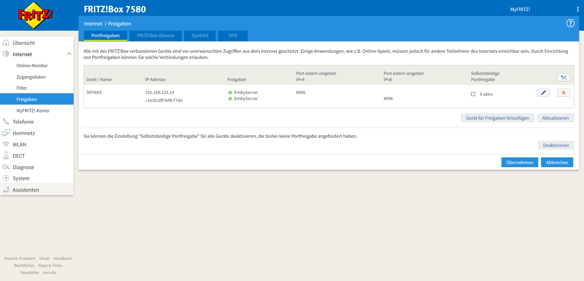

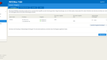

  • Portweiterleitung eingerichtet in der Fritzbox/dem Router? :D
    Fernzugriff (WAN): *IP*:8096 - klicke ich da drauf, geht ein neues fenster auf und nix kommt...also keine verbindung. ich habe allerdings eine ddns adresse. die habe ich in emby auch eingetragen. aber anscheinend falsch?
  • lol. das hatte ich vergessen xD
    ich hab das ja jetzt auf meinem normalen pc installiert. also muss ich in der fritte ja von meinem pc aus (also die ip vom pc) den port freigeben? hab ich nun getan. aber da ist kein grünes licht. das ist grau. und draufkommen tu ich immer noch nicht ^^
    Meine Geräte:
  • nein. hab ipv4. hab ich mir freischalten lassen, weil ich sonst net extern auf meinen tvh-webinterface und oscam rauf kam. daran liegt es nicht.
    //edit: hab noch mal in der fritte geschaut. also es war der standard-port eingetragen, aber irgendwie, war unten drunter ein anderes feld. da stand was mit externer offener port, den ich aber net ändern konnte...65005 hieß der.
    habe den nun in emby eingetragen und nun komme ich auch von außerhalb drauf. :) (ist das gut, wenn man nen anderen port nimmt, oder egal?)

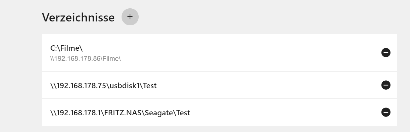

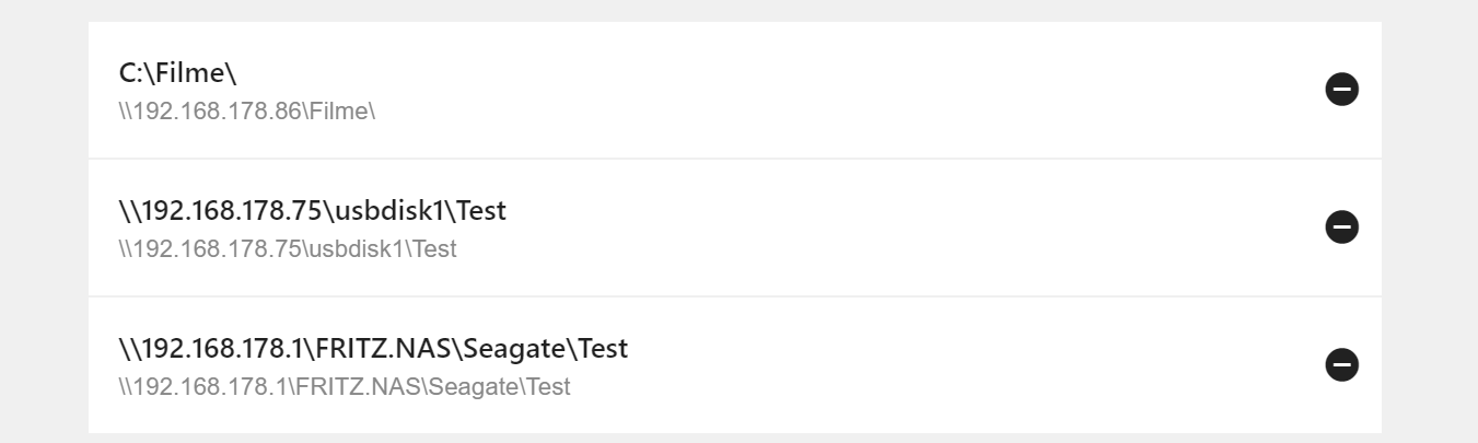

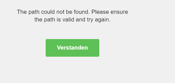

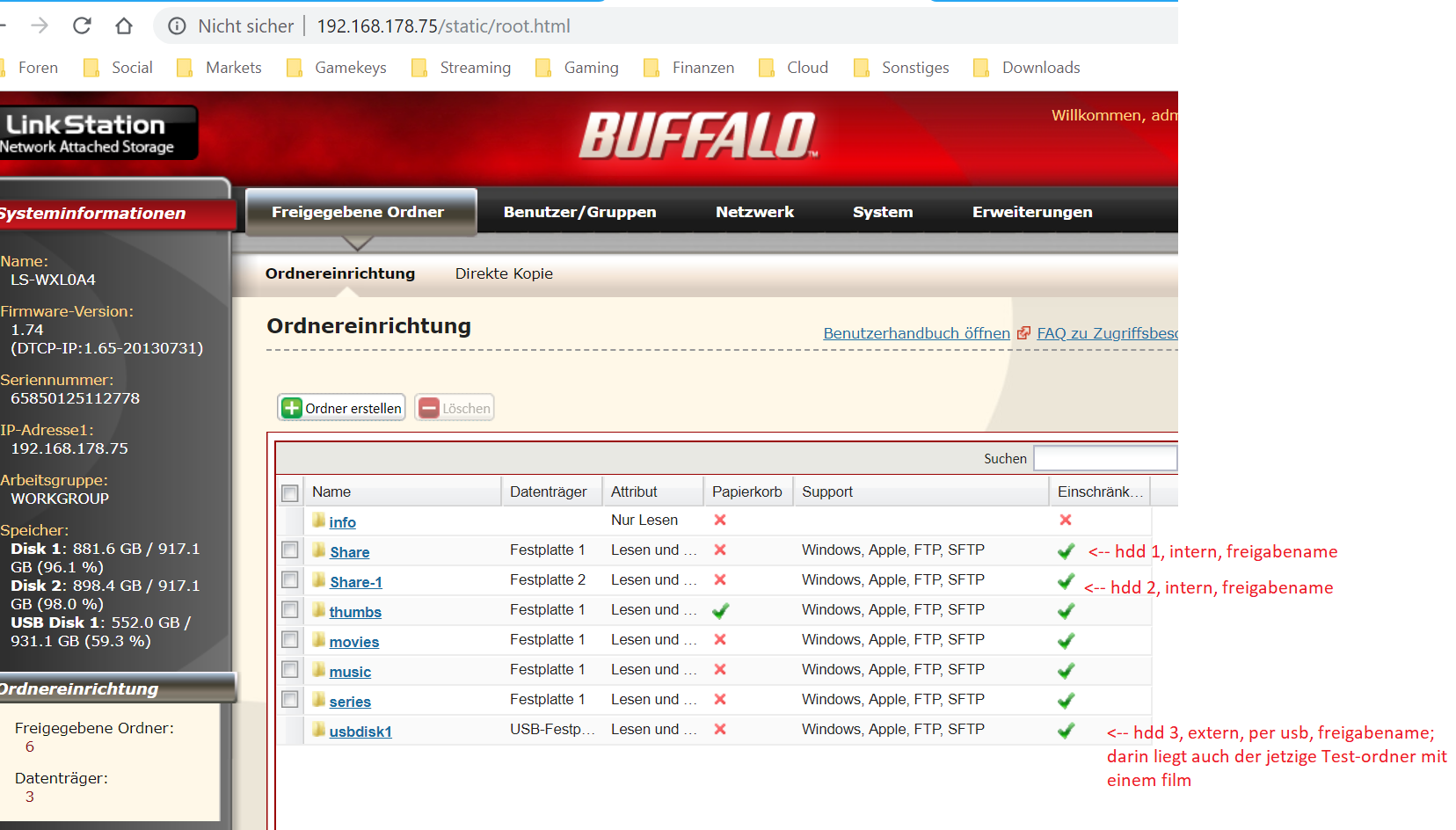

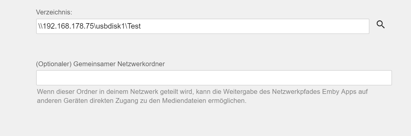

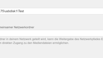

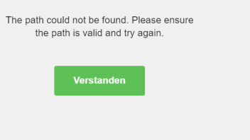

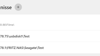

    habe mir nun emby mal auf den htpc installiert und soweit nun eingerichtet. leider klappt da nun etwas nicht, was aber am windows pc funktioniert hatte.
    wenn ich die pfade einbinden will, geht das nur bei den hdds, die an der fritzbox sind. die nas (buffalo) bekomme ich nicht eingebunden. dort sind 2 hdds intern und eine per usb noch an der nas an sich. wieso geht es am windows pc, aber net an dem windows htpc? auf beiden läuft ja win10x64....
    wenn ich manuell den pfad eingebe, läd emby und dann kommt, dass der pfad nicht gefunden werden kann, obwohl er zu 100% richtig ist.
    habe dann mal \\NAS-NAME\Pfad\ versucht, oder auch \\NAS-IP\Pfad - nüx :(
    jemand ne idee?
    achja, tvh klappt da allerdings auch nicht, obwohl die zugangsdaten richtig sind.

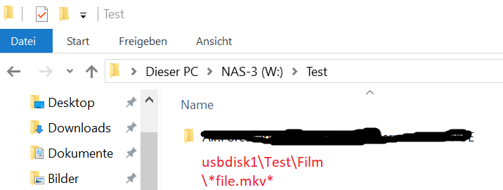

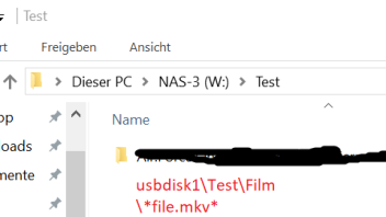

  • Bzgl. deiner externen Laufwerke.
    Schonmal versucht diese als Netzlaufwerk unter Windows zu mounten und dann dieses Laufwerk in Emby einzubinden?
  • ja, als netzlaufwerk habe ich alle in windows bei mir drin. also wenn ich auf "dieser pc" gehe, habe ich dort die fritz.box mit den 4hdds und dann jeweils die 3 hdds von der nas. wie genau binde ich diese dann in emby ein?
    komme damit irgendwie net so klar ^^

  • Wenn die Pfade lokal unter Windows eingebunden sind, dann kannst du sie bei der Bibliothekserstellung in emby einfach im Dropdown Menü auswählen. Habe selber leider kein Emby mehr unter Windows am laufen, daher kann ich es nicht nachstellen.

  • so wie ich das sehe, braucht man dazu ein extra programm, damit ich den remote-ordner von der nas als lokales laufwerk in windows einbinden kann? welches aber dann "nur" mit ftp zur nas verbunden ist. reicht das dann auch aus, wenn ichn fullhd streame?
    zu dem ssl - ja genau, das habe ich vor. deshalb frage ich ja, wie das geht :D
    Meine Geräte:
  • irgendwie klingt das etwas umständlich was du da vorhast.
    Du brauchst keine Programme dafür um ein Samba Share auf WIndows zu mounten. Du wählst den Share mit der rechten Maustaste, gehst auf Netzlaufwerk verbinden, und kannst den Share dann auf deinem System so behandeln lassen, als sei es ein lokales Laufwerk. Desweiteren müsstest du du aber auch die Laufwerke einbinden können in dem du die Pfade in Emby eingibst.
  • ja, das hab ich ja so gemacht. in emby selbst kann ich ja auch am normalen pc die nas hdds mounten bzw. einbinden. war mit emby zufrieden und deshalb hab ichs am normalen pc deinstalliert und nun direkt auf den htpc gemacht. nur dort kann ich ja die nas net einbinden....warum auch immer.
    die [definition='1','0']log[/definition] sagt mir access denied. warum auch immer -.-
    habe emby im autostart drinne. habs dann mal beendet und manuel per exe neugestartet und dann gings plötzlich. im emby-forum habe ich was gelesen von emby als service von windows laufen lassen, oder als app. ich hab aber keine ahnung was damit gemeint ist ^^
    hab testweise den htpc mal neu gestartet. emby im taskmanager ausm autostart rausgenommen. dann bei "ausführen" mit shell:startup den autostart-ordner geöffnet und da die exe reinverknüpft.
    noch mal getestet, ob ich auf die nas komme, bzw. in die freigaben. nix. also emby wieder manuell beendet, nochmal per exe gestartet und noch mal getestet. nix.
    jetzt habe ich die nas pfade zwar drin, bekomme aber keinen zugriff.

    - Worauf läuft der Emby Server (OS, Hardware)? HTPC Win10x64
    - Wo sind deine Quellen (OS, Hardware)? Fritz.Box (4HDDs), NAS (2 HDDs intern & eine USB)
    - Was ist dein Kodi-Client? HTPC (Kodi18-aktuellste Nightly), X96-Androidbox (CoreELEC - aktuell)
    - Wie genau willst du die einbinden (SMB, NFS, etc.)? Ist per SMB schon drinne. (Vorher hatte ich das alles mit MySQL aufer NAS)
    - Welche Versuche hast du wo unternommen und was war das jeweilige Resultat?
    Vorab, hatte Emby-Server auf meinem Gaming-PC. Kodi neu installiert, da vorher alles mit MySQL verknüpft war, Quellen und so.
    Hatte Emby soweit angerichtet und mit Kodi18 verbunden. Funktionierte alles. Bei den Quellen habe ich einfach jeweils die Pfade hinzugefügt, Fritz.Box und NAS. Kein Ding. Funktionierte.
    Emby fand ich dann doch schon irgendwie cool. Wollte auch iwie von MySQL und NAS weg. Also habe ich dann Emby auf meinem HTPC installiert, da der 24/7 rennen soll. (Will Emby auch von außerhalb erreichen. DynDNS usw hab ich.)
    Joa, das Problem war dann, dass ich nur die HDDs von der Fritz.Box eingebunden bekommen habe, da ich da zugriff hatte. In der "Bibliothek" vom Server habe ich dann ebenso versucht die Pfade von den NAS-HDDs anzugeben. Die NAS war/ist auch aufgelistet, auch die 3 (Remote-)Freigaben. Sobald ich aber auf eine Freigabe gehe, findet es keine Unterordner mehr. (Serien, Filme usw.)
    Ein Blick in die Log sagte mir: System.UnauthorizedAccessException: Access to the path '\\LS-WXL0A4\usbdisk1\Konzerte' is denied.
    Darauf hin habe ich gegoogelt und fand etwas, worin beschrieben war, dass ich Emby nicht als Windows-Service laufen lassen soll, sondern als App. (Keine Ahnung, wie das geht oder was da gemeint ist)
    Habe dann im Taskmanager den Emby-Server aus dem Autostart raus genommen. PC neugestartet und Emby dann von Hand gestartet. Also manuell die *.exe geöffnet. Plötzlich waren die NAS-Share-Ordner da... und ich konnte sie einbinden.
    Aber ich will nicht jedes mal, wenn ich den PC neustarte, Emby von Hand öffnen. Ich möchte, dass es halt automatisch startet (und auch dann die Freigaben der NAS findet und zugreifen kann). Also gehe ich davon aus, dass es irgendwas mit dem Windows-Service und App-Gedöns zu tun hat.

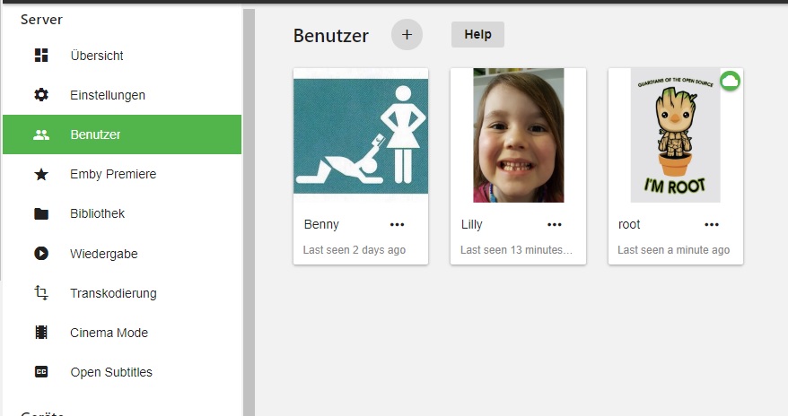

  • Für dich zum Verständnis bzgl SSL etc.
    SSL bedeutet nix anderes als eine verschlüsselte Übertragung der Daten von Endpunkt zu Endpunkt, damit ist keinerlei Benutzerwaltung möglich und auch nicht notwendig, da dies was völlig anderes ist.
    Wählst du dich über die Ferne per http://xxxxx:xxxx auf dein Netz zuhause ein und hast in Emby Benutzer + Passwort vergeben, dann musst du dich anmelden um auf den Server zugreifen zu können, aber theoretisch könnte jeder die eingegebenen Login Daten abfangen und das in Klartext. Bei einer SSL-Übertragung werden diese Daten verschlüsselt und können nicht mehr einfach ausgelesen werden.
    Die Benutzerverwaltung in Emby sieht bei mir bspw. so aus:
    Das Konto "Benny" bin ich und kann auf alle Medien zugreifen, aber nicht auf die Serververwaltung etc., "Lilly" ist meine TOchter und darf nur Medien ihrer FSK entsprechend anschauen, mehr nicht und "root" ist einfach root^^ der darf alles.
