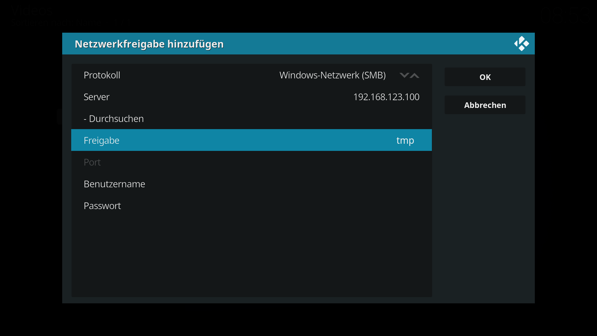

    Richtig ist: Eine eigene SMB Quelle erstellen mit der IP des Rechners sowie deines Windows Namens und eines Passwortes.
    Die Art wie man Sachen dann freigibt bestimmt wie Du sie dann einbinden kannst.

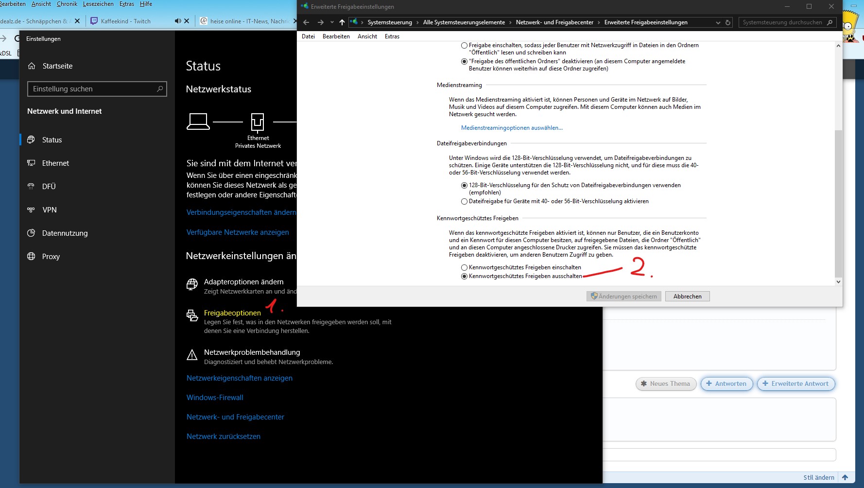

    Du kannst auch das Kennwortunterstützte Freigeben deaktivieren dann kannst Du auch Freigaben ohne Anmeldung erstellen.

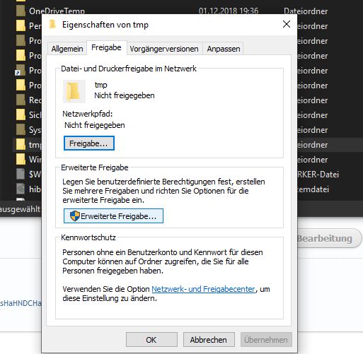

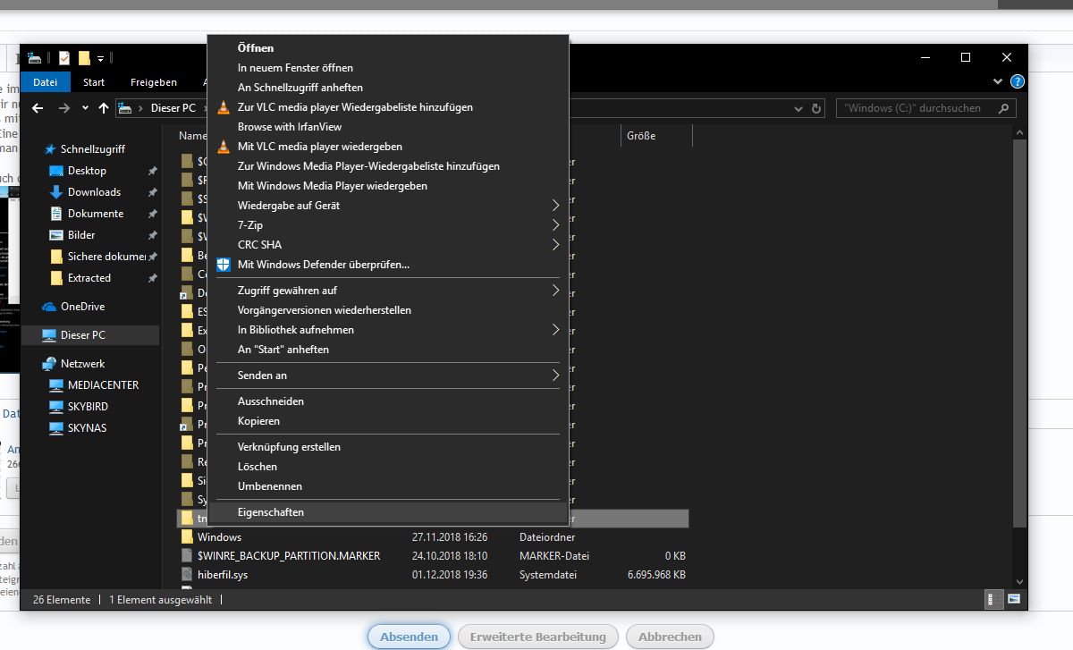

    Freigabe geht dann so: Ordner -> Rechtsklick Eigenschaften
    Tab Freigabe -> Erweiterte Freigabe

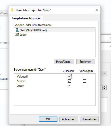

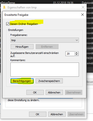

    Oben Freigeben markieren, Namen merken, Berechtigungen anklicken
    Benutzer suchen -> Gast suchen, Rechte unten vergeben.

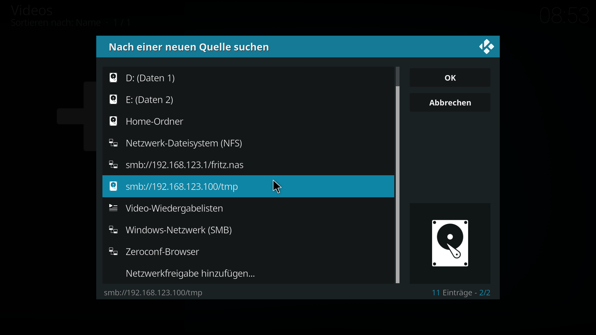

    Danach in Kodi einfügen:
    Ergebnis:
